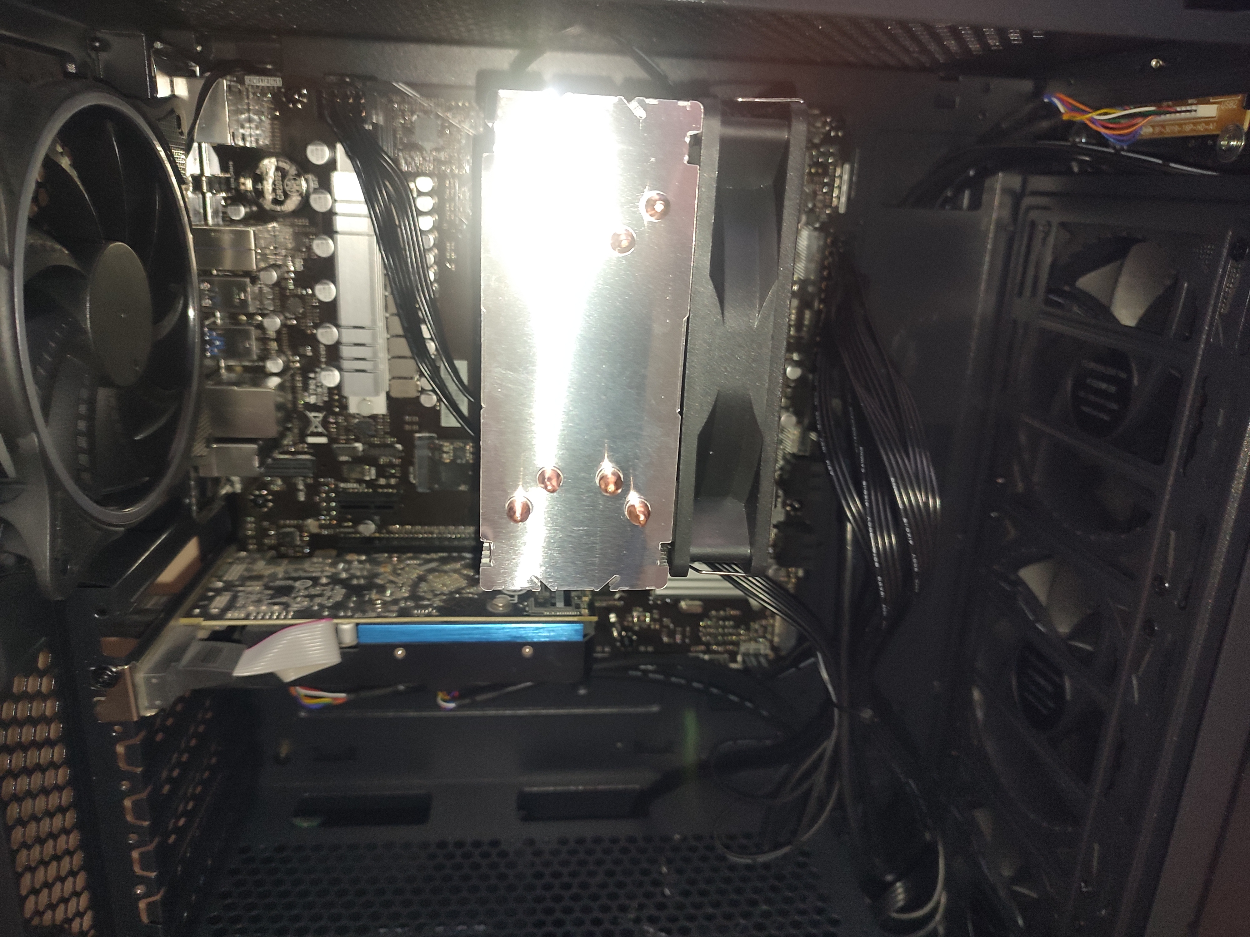

Sistemi bugün kurdum topladım taktım VGA ve BOOT hatası aldım ekran hiç açılmıyor klavye mouse yanıyor fanlar çalışıyor sorun ne olabilir yardımcı olursanız sevinirim
Ekran kartım eski farkındayım ama başka elimde yok şuan en azından açılması gerek miyor mu?

Ekran kartı çalışıyormu eminmisiniz harici power kablosu varsa kontrol edin birde klasik olarak bios pilini çıkarıp bios reset yapın
Sabah eski kasamda çalışıyordu sorun yok biosu nasıl reset yapacağımı anlatırsanız sevinirim birde öyle deneyim reset düğmesi var ona basıyor muyuz yoksa sök tak yeterli mi ?
Hocam anakart üzerinde bios pili var onu çıkarın PSU 220V kablosunu çıkarın 5 dk bekleyin garanti olsun sonra tekrardan kabloyu bağlayıp enerji verin

Anakart buzzer varsa onu da bağlayın bib sesleri daha çok yardımcı oluyor
Yok hocam aynı hata devam ediyor VGA BOOT ışıkları sönmedi biraz beklettim yarım saat durdu o yüzden dönemedim var mı başka yapabileceğimiz bir şey
Birde anakartin hdmı girisinide denedim aynı hata devam ediyor.

Arkadaşlar sorunu hala çözemedim yok mu yardımcı olacak anakarti gönderecem yoksa sanki her şey sağlam teknik bir sorun gibi geliyor
Hocam anakart kutusu içinde buzzer çıktı mı. Varsa buzzer bağlayalım bib seslerine bakalım birde hangi ledler yanıyor tam olarak renkleri kırmızı mı sarı mı
Maalesef çıkmadı buzzer tamamen kırmızı önce tek tek yanıyor sonra VGA ışığı sönmüyor görüntü de alamıyorum BOOT ışığı da sistem fredos olduğu için sonradan yanıyor. CMOS yapacağım bunun için işlemciyi falan çıkarmam gerekiyor mu acaba birde böyle deneyelim.
Yok hayır gerek yok cmos uçlarını kısa devre yapman gerekli veya pili çıkarıp beklemen gerekli PSU 220 V güç kablosunu söktükten sonra yapılacak tabi.
Bir de bios flashback özelliği varsa son bios indir bios güncellemesi yapın
Onu bundan sonra deneyeceğim Biostar B650MP-E PRO DDR5 6000MHz AM5 S+V+GL Micro ATX Anakart ürün bu
