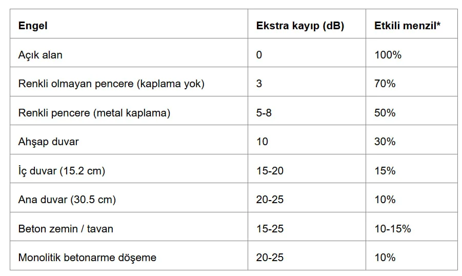

Altı üstü değiniz 7-8 metre ev için ortamda ciddi engel demek.
Ayrıca tavan-taban beton farkı ile wi-fi cihazların dikey sinyal yayılımının yataya nazaran daha düşük olduğunu düşünürsek, umarım istediğiniz gibi olur.
Bazı nesnelerin sinyal üzerindeki kayıpları için tablo.
