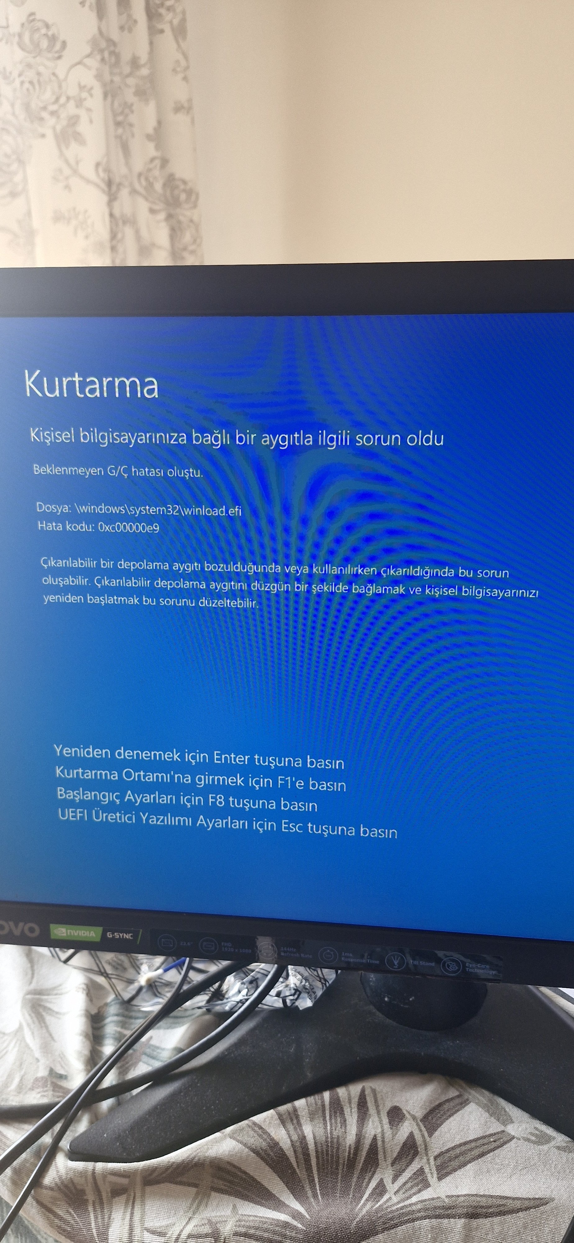

Arkadaşlar derdi bitmedi pc nin, bugün ramlere xmp 2 profilinde 3600mhz(satın aldığım hız) de çalıştırdığımda abakart cpu hatası vermeye çalıştı, bütün soketler tek tek çalışmadı kendi ram imi taktım, sorunsuz çalıştı geri değiştirince çalışmaya devam etti. Bu problem bitti yeni bir problem başladı, 5600xt driver ını kurdum ama artık sürekli kendi kendine çöküyor saniye başı, her çoktüğünde de wifi, mouse ve takılı tüm usb ler gidiyor birkaç saniye. Wifi adaptörünü çıkarınca bir süre çökmedi ama geri takınca tekrar gitti. İllallah ettim pc den, kapatmaya çalıştım 40 dakika kapanmadı şimdi de zorla kapatıp açınca böyle bir hata aldım. Derdi nedir anlayabilecek var mıdır acaba? Anakart b450 tomahawk max/ cpu 1600 af/ 8x2 3600 goodram beyaz/ rx 5600xt asrock challenger
Bu hatayı aldıktan sonra bir süre bir şey yapmazsam kendi kendine kapanıyor

BIOS sürümü olarak 7C02v3F kurulu. Bu dediğim şekilde BIOS'u güncelleyebilirsin ama sorunun ondan kaynaklı olduğunu pek düşünmüyorum. Benim fikrim şuan için anakartta donanımsal bir sorun olduğu yönde.
Bu dediğim şekilde BIOS'u güncelleyebilirsin:
1) Öncelikle elinde bir tane 8 ya da 16 GB'lık bir flash bellek olsun. Flash belleği FAT32 olarak biçimlendir,
2) Biçimlendirdikten sonra https://tr.msi.com/Motherboard/B450-TOMAHAWK-MAX/support buradan 7C02v3K2(Beta version) BIOS'unu indir. İndirdikten sonra klasöre çıkart ve içindeki E7C02AMS.3K2 dosyasını flash belleğinin içine at.
3) Flash belleğinin içine attıktan sonra...
3) Flash belleğinin içine attıktan sonra bilgisayarı yeniden başlat ve delete tuşuna durmadan bas, BIOS ekranı gelicek, ekran geldikten sonra sol alt tarafta M-Flash modunu göreceksin ona tıkla. Tıkladıktan sonra sistem M-Flash ekranını açıcak, açtıktan sonra E7C02AMS.3K2 adlı dosyayı seçip BIOS'u güncelleyeceksin.
Not: BIOS güncellemesi sırasında elektriğin kesilmemesi gerek ve güncelleme esnasında kesinlikle flash bellek yerin çıkarılmamalı.
Not 2: 7C02v3K2(Beta version) BIOS'u BETA BIOS olarak görünüyor şuan. Stabil olmayabilir. İstersen ondan önceki olan 7C02v3J BIOS'una güncelleyebilirsin.
Minidumpta gördüğüm sorun genellikle RAM'den kaynaklı ekran kartını tetikleyen mavi ekran sorunu. RAM'ler diğer sistemde kusursuz çalışıyor dedin. O ihtimali eledim. Ekran kartını kendi sisteminde deneyebilir misin?

Minidumpta gördüğüm sorun genellikle RAM'den kaynaklı ekran kartını tetikleyen mavi ekran sorunu. RAM'ler diğer sistem de kusursuz çalışıyor dedin. O ihtimali eledim. Ekran kartını kendi sisteminde deneyebilir misin?

Biosu güncelledikten sonra... Henüz çökmedi?? Bir saniye bu anakartın bir önceki sahibi 5600x kullanıyordu ben 1600af kullanıyorum acaba bundan dolayı mı sıkıntı çıktı? Anlamadım gitti ama henüz çökmüyor gibi duruyor
