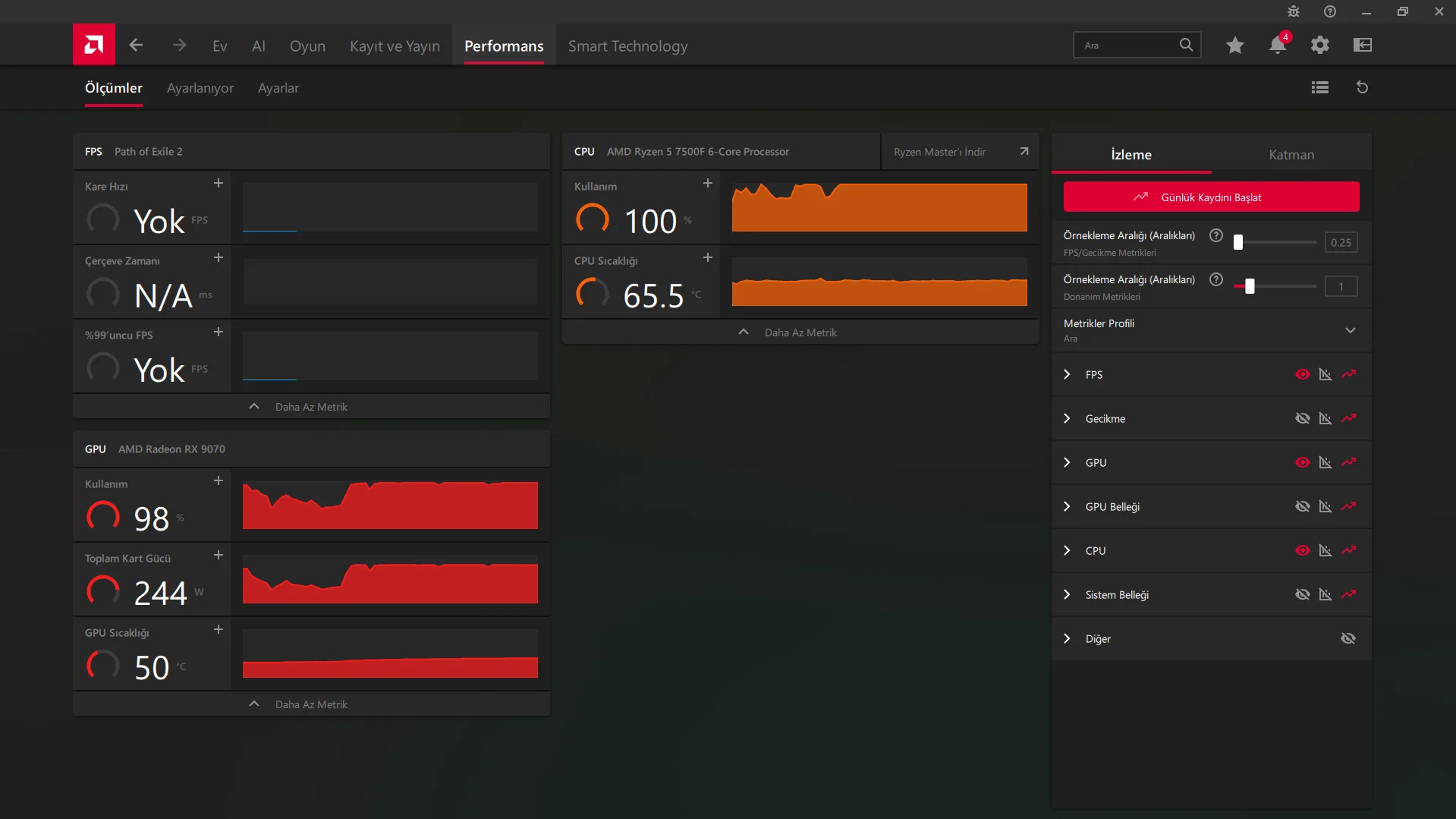

Evet yaptım. Birkaç kere tekrarladıktan sonra performans almaya başladım. Fakat performans dalgalı, 280 fps aldığım oyunda aynı oyun içerisinde 99 fpsi gördüğüm oldu. Ara ara siyah ekran veriyor. Bazen kasmalar oluyor.
PoE2 açıkken aldığım ekran görüntüsü bu şekilde. Belki bir faydası olur.

Ben de ondan çekiniyorum. PSU değiştirmek istemediğimden XT versiyonu yerine bunu aldım. Almadan önce de baya araştırdım, PSU yeterli olur mu diye. Baktığım her yerde yeterli olacağı gözüküyordu.
