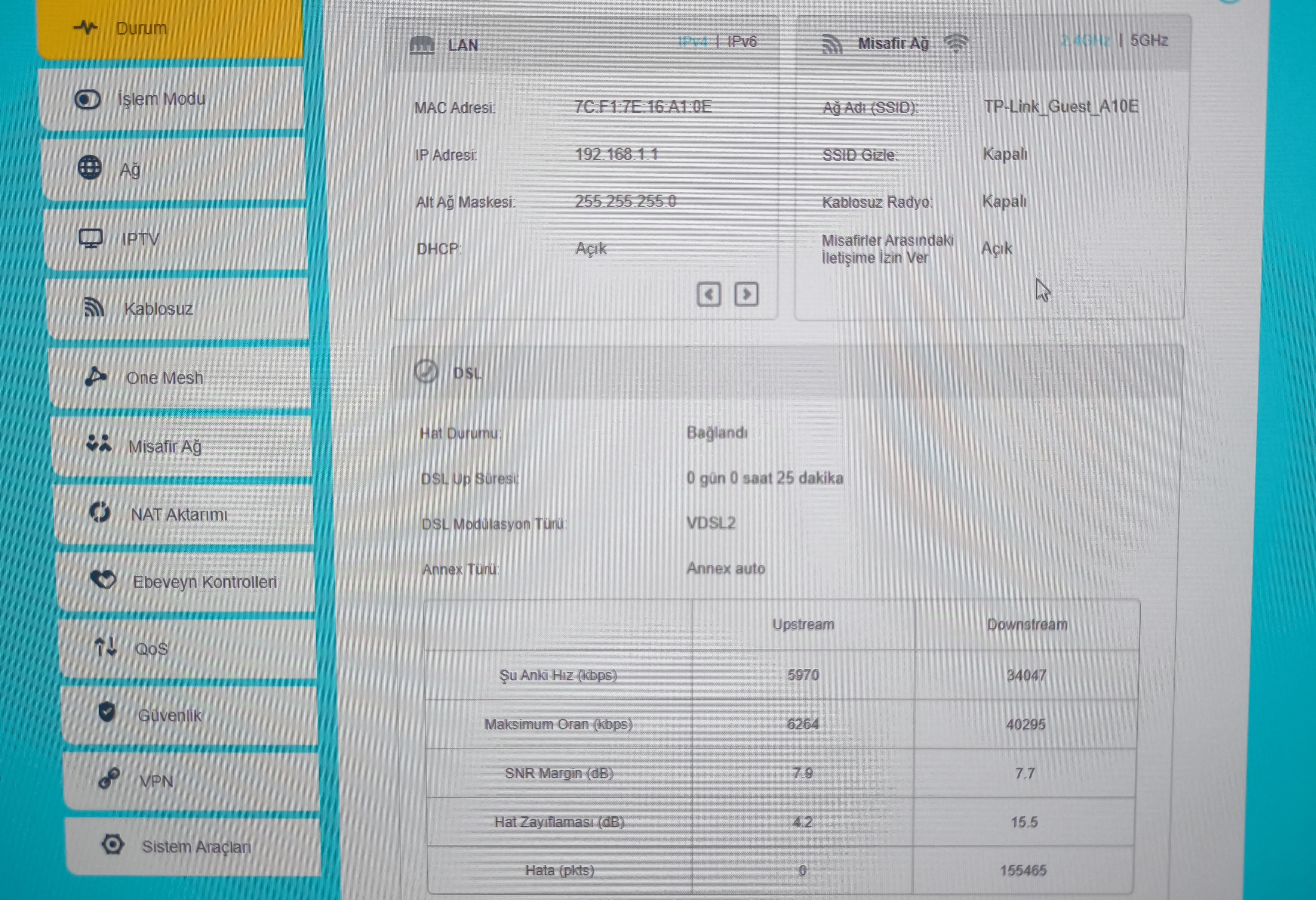

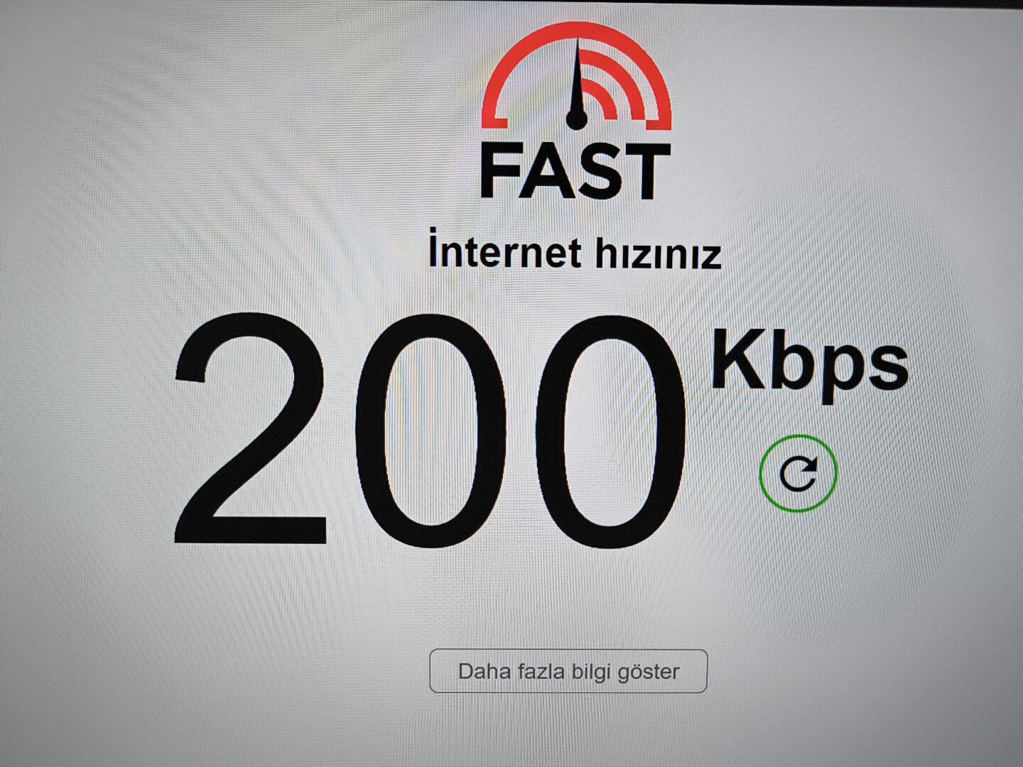

Yardım Yeni modem kurdum internet 60 kbps!
modem istatik atar mısın?
Nereyi hocam tam olarak
Kardeşim bak çok basit bir şey dedim. speedtest.net sitesinden hız testi yap at.
Girse yapacağım ama girmiyor. Test bile Error veriyor. Buyur bir farkı yok.
Modeme hız gidiyor. Kablolu deneme şansın var mı?
Kablolu zaten bu hocam
Beyler şimdi dalga geçeceksiniz ama antendeki etiketi bir şey olmaz diye çıkarmamıştım. Çıkarıp denedim hız bir anda 62 mbps oldu
Yine eski haline döndü. Pkts değeri arttıkça hız düşüyor yavaş yavaş.
Modemi resetle tekrar kurulum yap. bir yerde eksiklik vardır muhtemelen kablolarını kontrol et. vlan id değerlerini doğru girdiğine emin ol. kurulun yaptıktan sonra modemi tekrar başlat harici bir internetin varsa modem firmware güncelle
hocam kesin olmamakla birlikte buna benzer bir sorunu sonuna @ttnet eklemedim diye yaşamıştım modeme kurulum yaparken sende de böyle çok basit ama gözden kaçan bişey var gibi

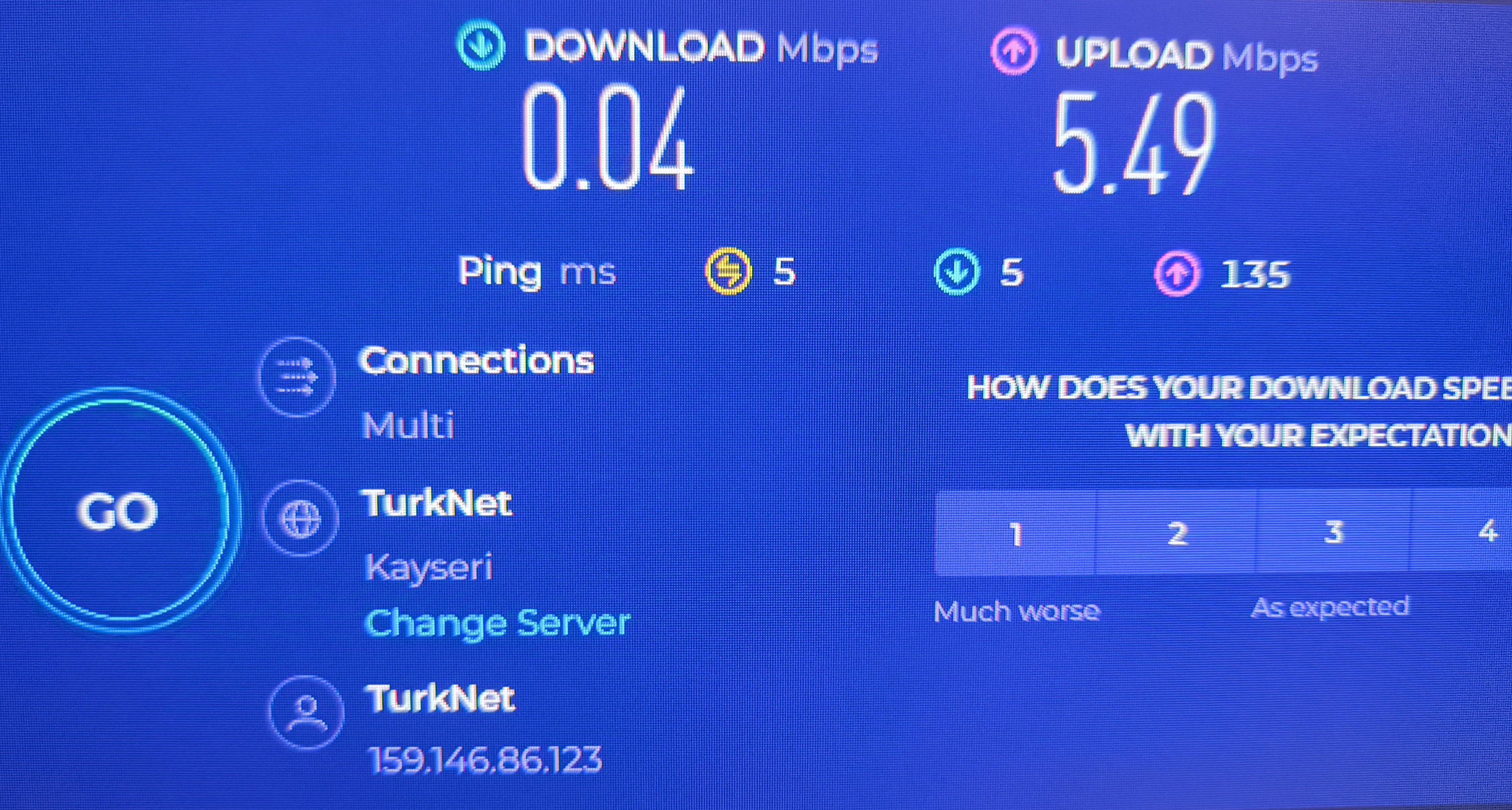

@turk.net sonu onu da ekliyorum ama nafile. Türk net arayıp resetledi. Resetledikleri ilk 2-3 dakika hız arttı ama sonrasında tekrar düştü. Arayüzdeki hata değeri arttıkça internet hızı daha da düşüyor ta ki 0.04 olana kadar. Böyle bir değer olmamalı ya.
Şu an yatağa geçip pkts değerince bakınca PC'yi kapattığım andaki pkts değerine sabitlendiğini fark ettim. PC açık kaldıkça milyonlara kadar giderken şu an 176.422 sabitlenmiş ve artmıyor. Hız da düşmüyor. PC açınca ise felç oluyor. 0.04 olana kadar düşüyor. Google bile açamıyorum.
