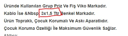

Önemli olan kısım burası.
3x2.5 dediği 3 tane 2.5 mm kablo içeriyor demek. Kablo kalın olursa iyi olur. İnce ve uzun kablo yüksek watt için uygun değil.
Aynı viko marka prizin kablosu 3x1.5mm yazıyor. 3 tane 1.5 mm kablo var demek oluyor. Bazı kablolar bakır kaplama alüminyum kablo oluyor onları alma. Bakır kablo olsun ve en az 2.5 mm olsun. En sağlıklısı kaliteli bir kablo ile kendin yapman olur.
Yorumlarda 3x.2.5 kablo ile geliyor yazılmış. Bakabilirsin.
Önemli olan kısım burası. Alıntıyı görüntüle
