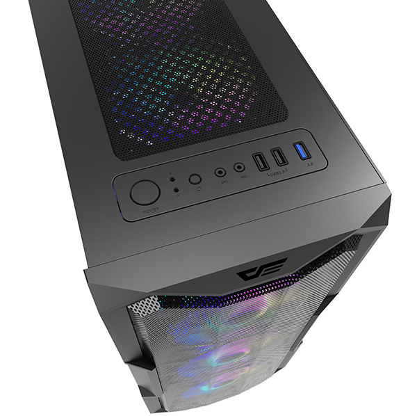

250 TL bütçem var, aşırı sessiz olmasına gerek yok. Kasamda üste ekstra olarak egzoz fanı takmak istiyorum. LED'li olması gerekli değil. Işıksız ama daha kaliteli şeyleri tercih ederim. Mümkünse 4 pin olsun.

Hocam işte sorun şöyle kasam 120mm destekliyor bir şekilde 140mm sıkıştırabilir miyim yoksa asla desteklemez mi? DarkFlash aquarius kasamın adı
fotoğrafta 120mm anca sığmış gibi gözüküyor 140 sıkıntıya sokabilir , sığsa bile monte edemeyebilirsin

Ön tarafı ölçtüm ön tarafada olmaz büyük ihtimalle. 1 tane alıcam aşırı kaliteli olmalı mı aslında bilmiyorum. Fan alma nedenimi size söylesem belki alıp almamam gerektiğini söylersiniz. Benim kasamda zaten 3 önde 1 arkada egzoz fanı var işlemcim çok ısınıyor diye bi işlemci soğutucu almıştım ama ekran kartım ve işlemci soğutucu çok yakın olduğundan dolayı yada o kısmı kapattığından dolayı işlemci soğutucunun sıcaklığı ekran kartımı ısıtıyor bende stok fana geri döndüm ve işlemci soğutucunun fanını öne normal olarak taktım işlemci soğutucumuda kullanmak istediğim için 1 tane fan alsam belki bi işe yarar diye düşünüyorum. Ekran kartım yazın 88 dereceleri falan gördü soğutucuyu çıkartınca 84 odamda güneş aldığı için çok ısınıyor öğleden sonra
sizce üste bir egzoz fanı takmak ne kadar fark yaratır?
Aslında kasan da mesh , işlemci soğutucu ısınmazki tam tersine işlemciye daha çok hava akışı sağlar acaba fanı mı ters taktın , hangi işlemciyi kullanıyorsun ve hangi işlem soğutucuyla denedin , üste egzoz fan alman sıcaklığı çok da etkilemez senin işlemciyi soğutman lazım bir şekilde
Aslında kasan da mesh işlemci soğutucu ısınmazki tam tersine işlemciye daha çok hava akışı sağlar , hangi işlemciyi kullanıyorsun ve hangi işlem soğutucuyla denedin , üste egzoz fan alman sıcaklığı çok da etkilemez senin işlemciyi soğutman lazım bir şekilde
İşlemci soğutucu dark freezerx123 işlemcimde ryzen 5 5600 stok fanla ısınan bir işlemci bu soğutucu gerçekten çok işime yaradı ama ekran kartımı çok ısıttı ekran kartımında soğutması harika değil inno3d rtx 3060
o ekran kartını 2. el mi aldın bilmiyorum ama bakıma ihtiyacı var o dereceleri görmesi normal değil hatta aksine kule tipi soğutucu kullanırsan kasa içi oluşan sıcaklık da azalacağı için ekran kartının daha da az ısınması lazım
Hocam aslında ekran kartı yeni biraz baktım sıcaklıkları normal şu an 75 78 derce arası çalışıyor oyunlarda yazın öğleden sonra odam çok ısındığı için o sıcaklıklara çıkıyor işlemci soğutucu ile ekran kartımın backplatesi arasına kağıt sığıyor ama çok az bi boşluk var bende aslında işlemci soğutucu ekran kartı ve egzoz fanı arasındaki boşluk çok ısınıyor diye düşünmüştüm. Eğer ekstra 1 fan çok etki etmez diyorsanız hiç boşuna para bile harcamayayım.
Bence fan almana hiç gerek yok ama dediğim gibi ekran kartı normal gelmedi 3060ti ı bile o kadar ısınmıyordu
