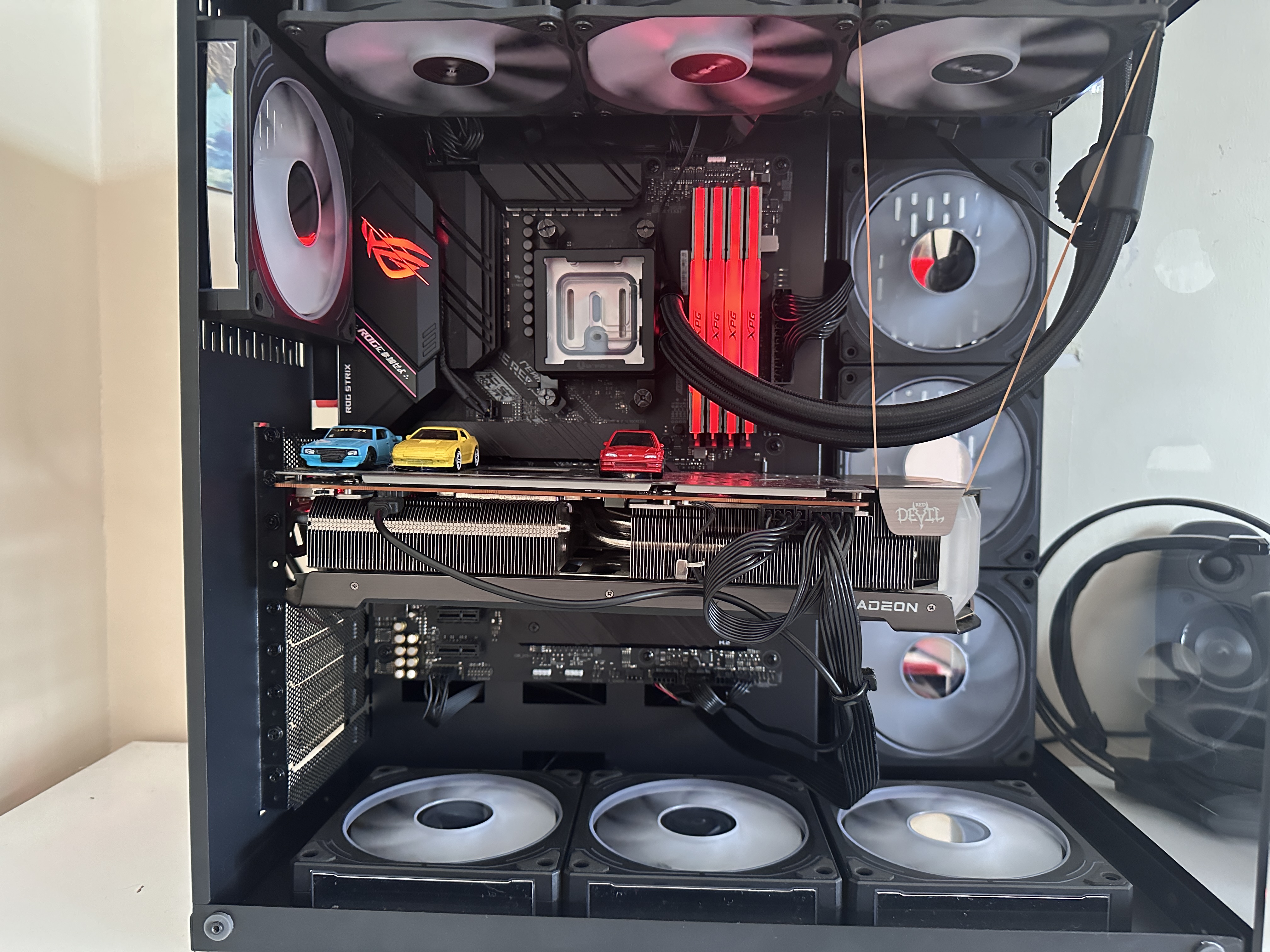

Nasıl yamuk değil?
Şimdilik böyle yaptım yarın gidip olta teli alacağım çok daha az görünecek böylece

Çok teşekkürler 3-4 gündür kafayı yiyecektim
    2.1 MB · Hit: 142
Aynı işlemciyi noctua NT h 12 ile Max 80 de kullanıyordum bütün fanlar içeri hava alsın sıvı soğutma ve eksoz fan hariç belki etki eder bende bu tip kasa vardı
