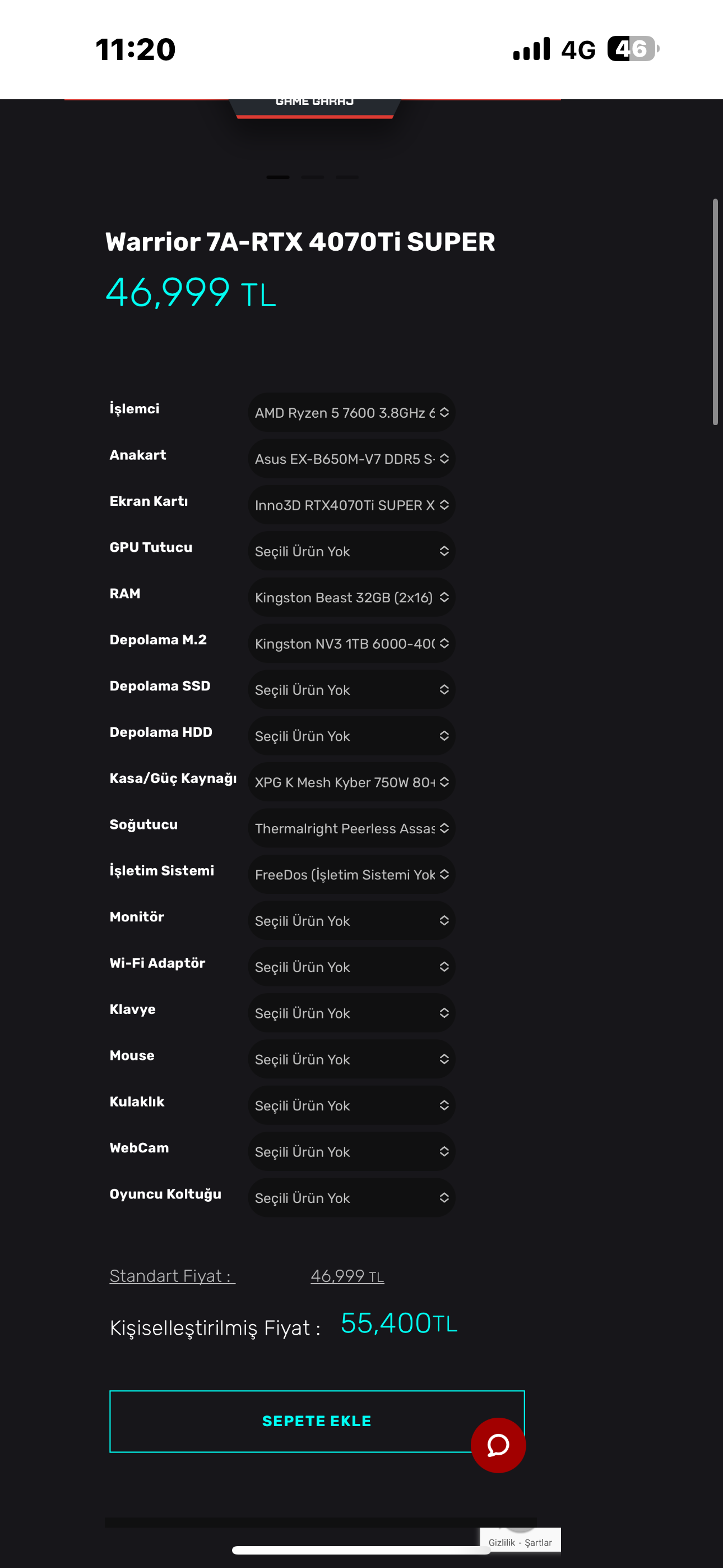

Anladım, ben bu kadar çıkmayı düşünmüyorum alırsam shark 7a'yı alırım. MSI B650M Gaming plus wifi seçersem de 51k oluyor, tomahawk ile 53k.

Hocam şimdi benden bir tavsiye istiyorsunuz size öneri yapıyorum sonra gidip kendi kendinize parçaları değiştiriyorsunuz. Şu 2.500tl ekstra koyduğunuz anakartı neden seçtiğinizi bana açıklayabilir misiniz mesela? Kısıtlı bütçe ile iş yapıyoruz, ssd'yi dramsiz 1tb seçiyoruz ramleri 5200mhz tutuyoruz gidip işlemciye harici vrm sağlamayan bir anakart seçip ekstra 2.500tl bayılıyorsunuz. Yani haftalardır size sistem bakıyoruz ben ne önersrm kafanıza göre bir şeyleri değiştirip yeni konular açıp size yaptığım önerileri dikkate almamanıza rağmen gene de bana sormaya devam ediyorsunuz. Önerdiğim gibi alın, içinize sinmediyse dilediğiniz gibi alın fark etmez.
@Ps4cü35 Şu sistemin üzerine peerles assassin ekleyin, çıkabiliyosanız ssd'yi 2tb'a çıkarın. Ssd'de dram yok ileride takacağınız ssd'de dram olmasını öneririm. Anakart 2 slotlu zaten.
@Filozof Balina size dm'den ilettim zaten. Siz nv2 ssd'yi 1tb tutun, peerles assassin'i sonra ekleyin önümüz kış stok fan ile idare edersiniz.

Stoklar yenilendi fakat gene 2.000₺ fark var sizce alınır mu 2000₺ cok kayda değer değil ama sorayım dedim
Alsan ne olur? Parçalar kaliteli.
Anakart?
Psu?
Dimi? Zaten listedekileri adam edince 10.000₺ artıyor. Bence gerek yok Bu gaminggendeki pc yi akşam alıyorum
Kalite dengesi leş dediğin sadece SSD kötü onuda 1TB yapınca 58,200 yapıyor.
Leş dediğin başka bir parça yokki sistemde.
Kardeşim hepsi kötü. Böyle bir sistemde 7600X bile kullanmak mantık dışı. 7800x3d şart ayrıca 50k lık ekran kartı takacağım sisteme böyle PSU kullanmaya cesaret bile edemem ben. Bu PSU ile en fazla 4060 sistem kullanırsın. Anakart niye orta alt, yani denge yok kardeşim denge. Zaten 4080 Super varken 7600 takarsan sistem sana 4070 Ti performansı ancak verecek üstüne darboğaz yiyip işlemciyi yüksek sıcaklıkta kullanacaksın. Bilmediğiniz konularda milleti yanlış yönlendirmeyin.
