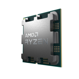

50.6K 7800X3D + 9060 XT Sistem
14.3K 7800X3D CPU
FPS oyunları için X3D bir işlemci tercih etmelisiniz. Geniş ön-belleği bu oyunlarda ciddi fark yaratıyor.
18K 9060 XT
(1080p'de 7800X3D ile en uyumlu olabilecek ekran kartlarından birisi F/P olarak)
Hikayeli oynamak isterseniz de grafikleri ultraya çekebilirsiniz bu ekran kartı ile.
4.9K KASA-PSU 750W + 80 GOLD F/P Kasa PSU modeli. Üst seviye bir güç kaynağı barındırıyor.
4.4K Anakart F/P bir model. 7800x3D için ideal bir anakart. Daha fazlasına gerek yok.
1.6K 500GB SSD Bütçe dostu - Belirli oyunları oynadığınız için yeterli olacağını düşündüm.
2K - Phantom Spirit Soğutma konusunda kendini ispatlamış F/P bir ürün. 7800X3D için yeterli soğutmayı sağlayacak.
5.4K 32GB CL30 - 6000Mhz RAM (Lüks bir ürün - 16GB yeterli olacaktır oynadığınız oyunlar için ancak dual kit olarak 32GB en uygunu bu)
14.3K 7800X3D CPU
18K 9060 XT
