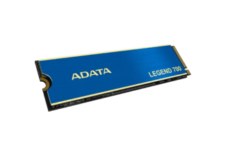

500gb sata ssd önerisi

Pek Bir Farkı Yok 😅
Sen Bunu Al .
Nays Filan Kullanıyorsan Güzel Fiyatlara Gelir Zaten %7 İndirim Şeyi Var .
Hocam rica etsem attığın gülücük emojilerini kaldırır mısın:ROFLMAO:
Bu iyi ama zamanla eğilme yapabilir. Gif adamın attıkları daha mantıklı seçenekler. (Ben eğilme sorununu altını destekleyerek çözmüştüm.)

Hocalarım, bayram nedeniyle sipariş etmemiştim dün akşam sipariş ettim.
Ama aklima takildi, 300-400mb fazla alacagim diye samsung 870 evo kalitesinden feragat etmeye değdi mi? Ne diyorsunuz

Dönüştürücü ile m2 kullanmak sata ssd kullanmaktan her türlü daha mantıklı. Burda dönüştürücü ile kullanacağın m2 ssd tamamen sana kalmış, istediğini alabilirsin. Yani yine Samsungun M.2 SSD ile de kullanabilirsin ancak fazla hızlı bi m2 alsanda yine 900-1000 mb/s hızı alacağını bilmen gerek.

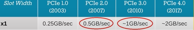

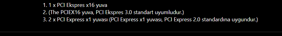

Hocam b450m s2h için 3. seçenekte x1 yuvası pcı expres 2.0 standartına uygundur diyor.
x1 yuvası pcı 3.0 da 1gb verebiliyor, burada ki bilgi başka bir şey mi yoksa b450ms2h 1gb veremiyor mu?

Anakartının x1 yuvası pcıe 2.0 hızında çalışıyormuş bu da sata ssd ile hemen hemen aynı hızlar demek. Ben pcıe 3.0 olduğunu düşündüm. Hatamdan dolayı özür dilerim. Ancak yine M.2 ve dönüştürücü ile kullanmak bana daha mantıklı geliyor çünkü M.2 daha iyi bir teknoloji ve ileriye dönük olur senin için. En basitinden anakartını yükselttiğinde M.2 den alacağın verim artarken satadan yine aynı hızı alırsın veya alacağın anakart 2 adet M.2 slotu olursa kat kat daha karlı olur. Tekrardan kusura bakma yanlış/eksik bilgi için.

Sağlık olsun hocam, a320 a pro ya baktım ondada aynısı yazıyor ama abdullah abi 900 gibi hızlar alıyordu, geldiğinde bende test edip buraya deneyimimi yazarım.

Evet hocam maalesef 400mb lerde hız alıyorum, sata olsa 500 alacaktım pek de problem yok ama 900 alsam güzel olurdu
