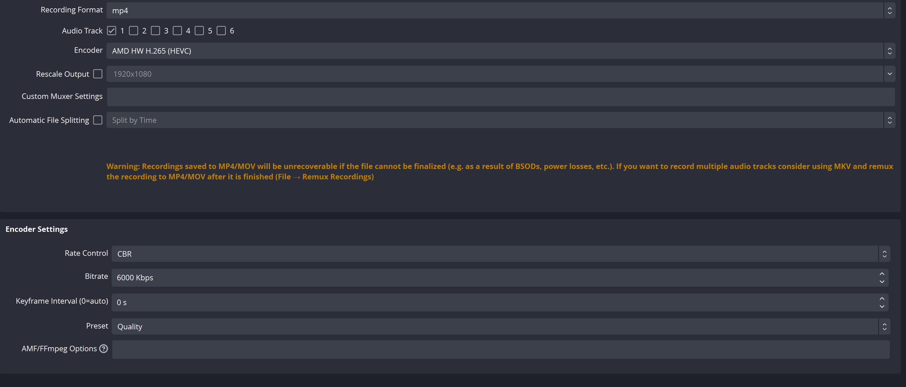

bu şekilde oluyor.

2k da oynuyorum oyun.warzone ve f1 kayıt niyetine yayın yapıyorum sonradan upload la uğraşmıyım diye.amd encoder seçersem oyun 60fps e sabitlenmiş gibi oluyor oynanmıyor. İşlemci codec yaparsam görüntü leş oluyor ve stutter yaşıyorum upload hızım 8mbs.aynı ayarlarla eski bilgiayarım rx570ile yaparken bi sorun yaşamıyordum. Yardımın için teşekkürler

Valla hocam bende bilmiyorum ki böyle yazınca saçma geliyor biliyorum ama hiçbir ayar tutmadı. Araştırıyorum hep karşıma yayın için nvidia alın geçin yazıyolar. Kimisi warzone sorunlu diyor. Ne denediysem olmadı. Eski pc de olup şimdi olmaması da saçma.
Garipmiş, 1080p'de falan sorun oluyor mu? Kaç FPS alıyorsun peki 60'a sabitlenmiş gibi oluyor dedin ama?
