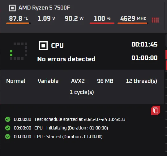

7500F Undervolt İçin Yardım
Arkada spotify opera lol vs açıkken sıcaklık.
İstanbuldayım ve klima vs yok.
Hocam kasa içinden bir foto atsanız? Mesh değil ama panel açık dediğiniz kısmı da atabilir misiniz? Havalar çok sıcak ama kule tipi soğutucu ile bu kadar ısınması normal değil gerçekten. Bir şey gözden kaçıyor mutlaka. Aynı işlemciyi arctic freezer e sports duo 34 ile max 77 derece cinebench testinde tutabiliyordum. Hadi sizin 80 derece olsun. Ama 85 ve üstü çok, normal değil.
Anakart Biostar B650MT
İşlemci Fark Freezer X123
Bu soğutucu ile yükte bu değerleri görüyorum bundan dolayı Undervolt ayarı yapacam önceden yapan varsa yardımını rica ediyorum şimdiden teşekkürler.

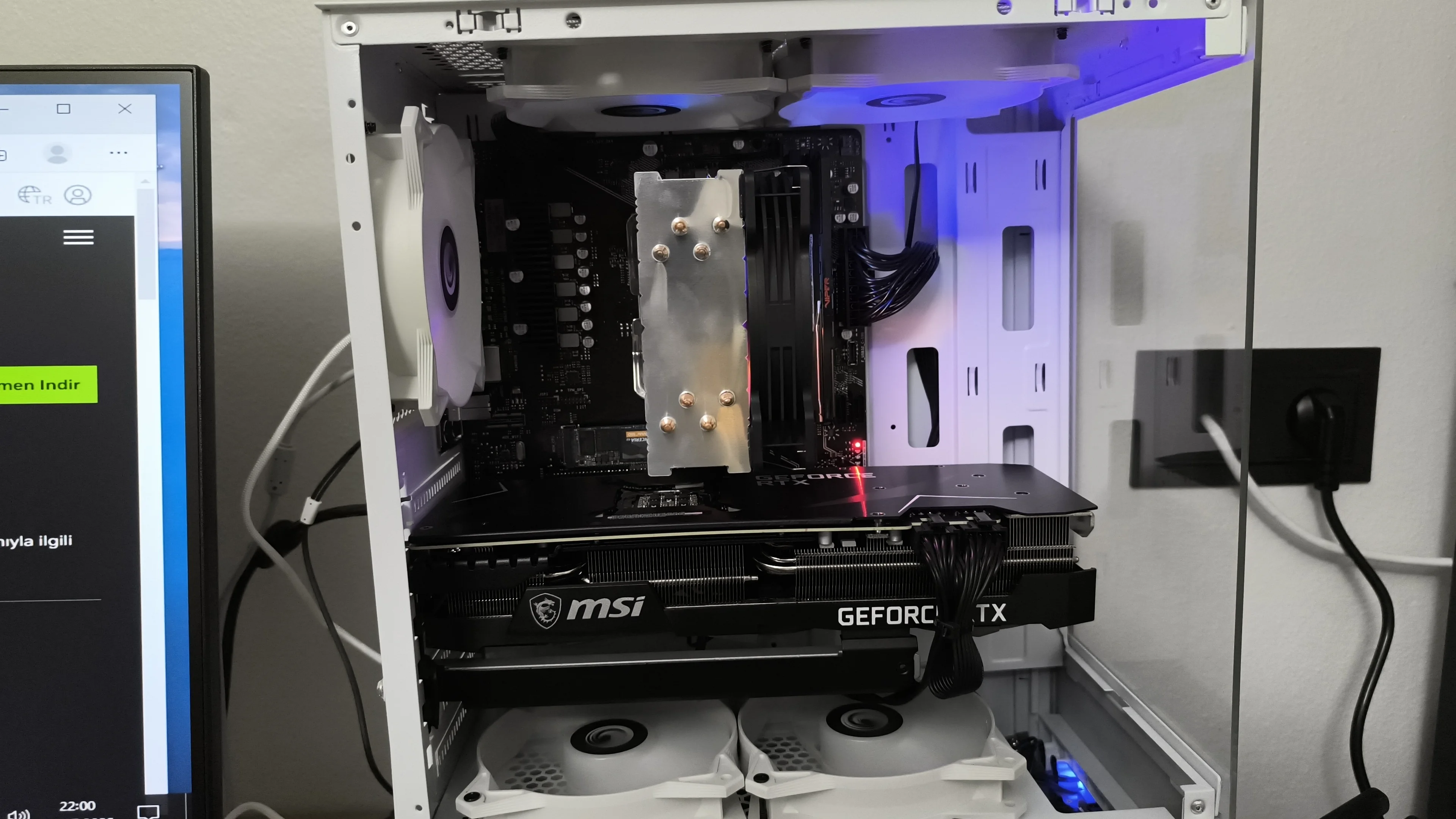

Kasanın içi ekte koyduğum gibi fanlar doğru takılı ön panel açık duruma göre soğutucuyu değiştirecem. Ya 240 mm enermax alacam yada phantom spirit takacam

Alttaki fanlar reverse mü? Yani havayı içeri alan kısmı alta mı bakıyor? Eğer reverse değilse tüm fanlar egzos fanı görevi görüyor, yani içeri hava girmiyor.

Kendi olduğu gibi kullanıyorum alttakiler içeri veriyor direkt ekran kartına üflüyor üstteki fanlarda içeri atıyor arkadaki egzoz görevi görüyor. CPU sogutucuda önden arkaya doğru direkt olarak egzoza üflüyor
Tamam o zaman fan konumlanmasında sorun yok. Üstteki mesajda attığım undervolt rehberlerini izleyip bir deneyin. İşinizi görürse ne âlâ. Görmez ise 7500f için phantom spirit ayarında bir kule tipi soğutucu işinizi görecektir. Ancak soğutucuyu alırken kasanıza sığıp sığmayacağına dikkat edin mutlaka.
