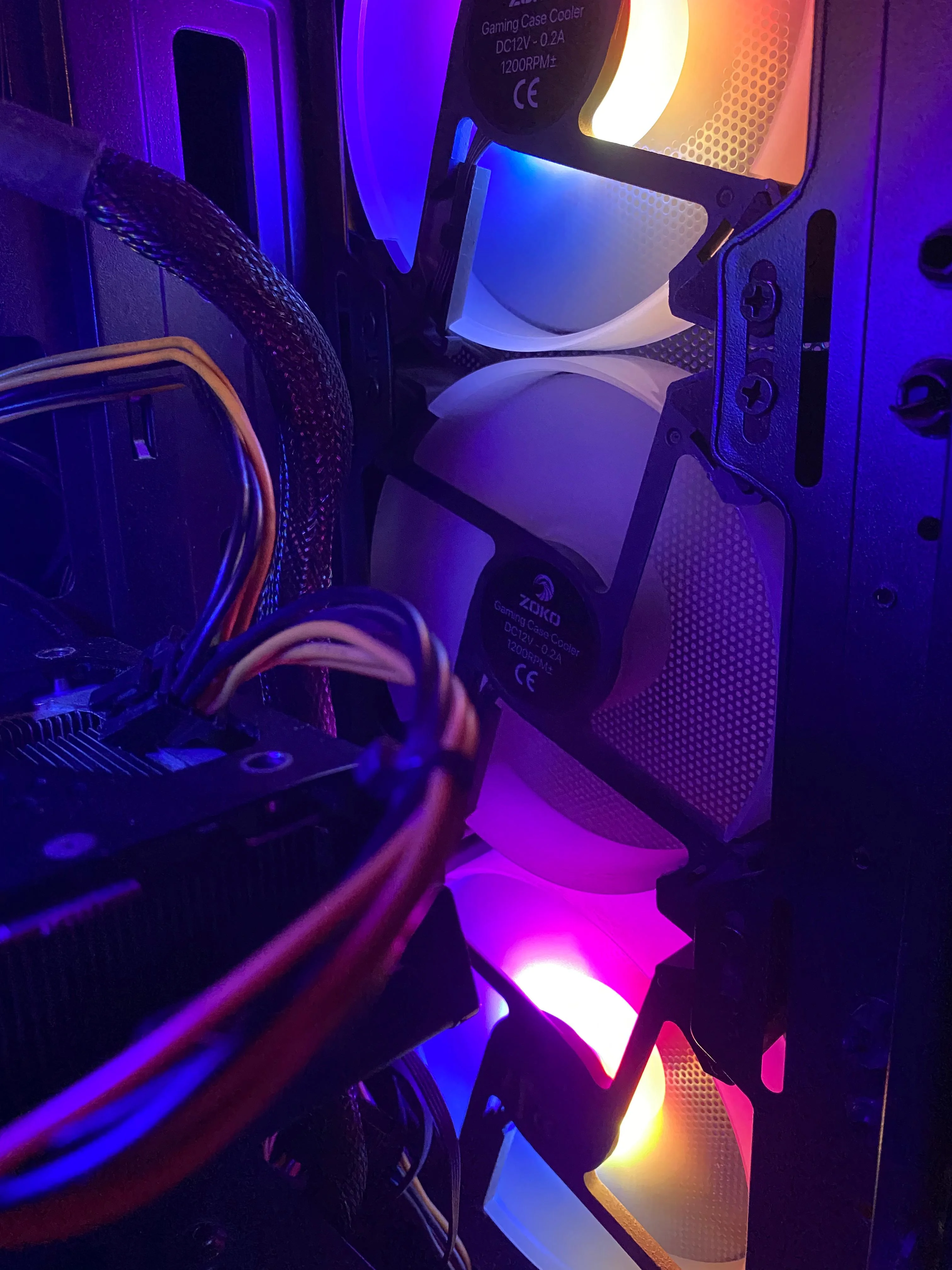

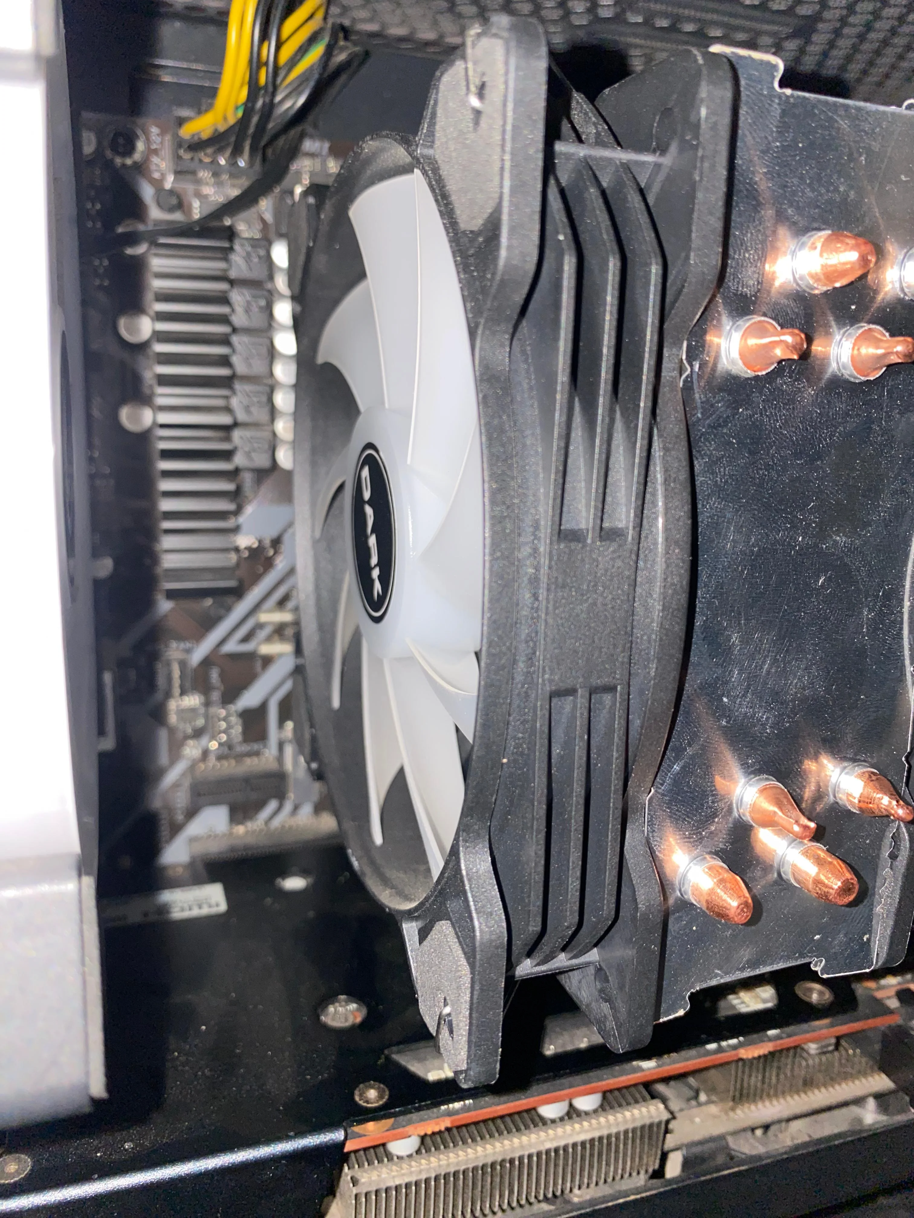

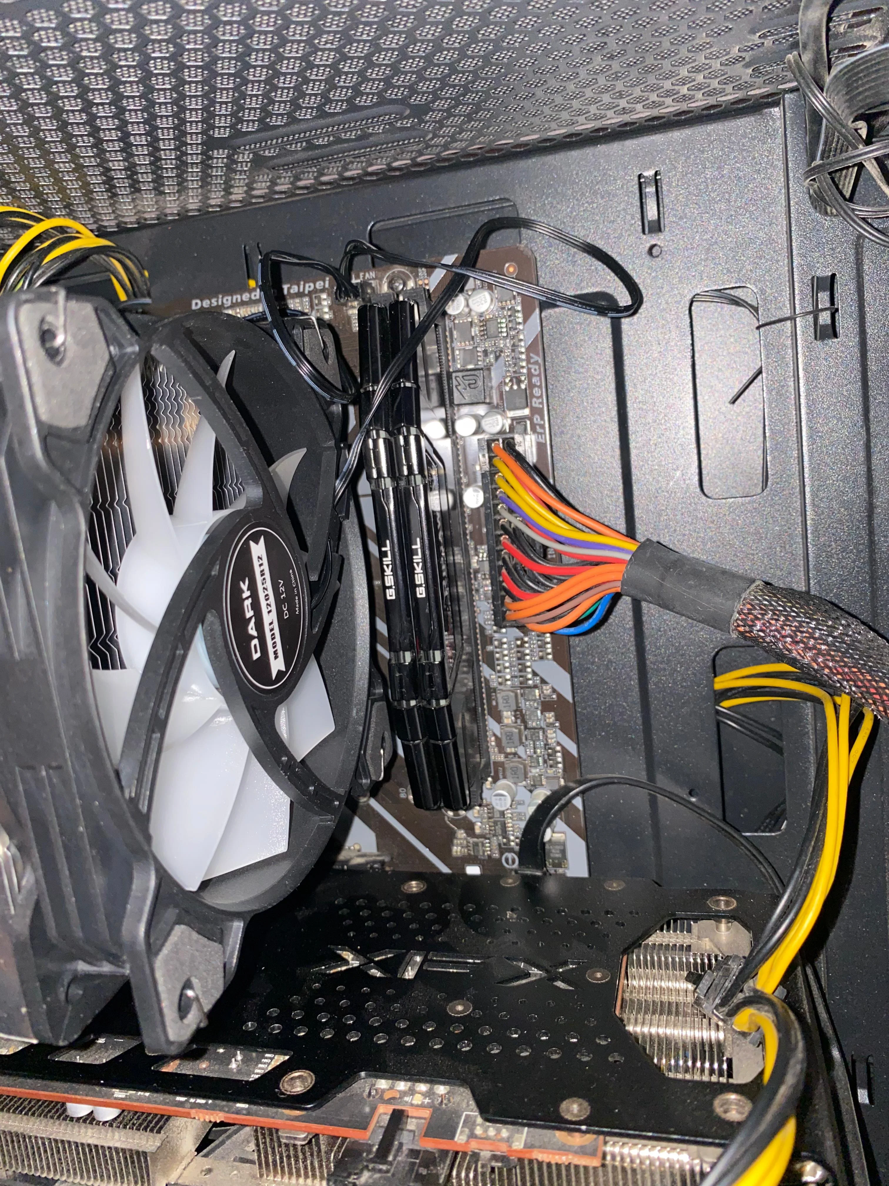

Fanlar duruk iken iki fanında karşıdan fotosunu atar mısın? Direkt anlarız öyle. Ayrıca fanın yan kısımlarında 2 tane ok olur havanın nereye gittiğini gösteren. Senin durumunda üstünde veya altında da olabilir kule tipinde oldugu için
Fanlar duruk iken foto atar mısın?
Buyrun arkadaşlar ; -- bir şey daha sormak istiyorum 3. attığım fotoda neden ledi yanmıyor yani bazen yanıyor bazende disko topuna dönüyo bütün renkleri ama bütün fanlar çok hızlı sırayla yakıyor çok saçma :D
E fanları ters montajlamışsın
Hava sirkülasyonu olmuyor öndeki fanlar işlemciye itip egzozdan dışarı atmaya çalışıyor ama işlemci fanların da tam tersi çalışıp hava çakışıp içerde dolanıyor
Fanlar ters bütün fanlar sağdan sola doğru olmalı yani işlemci soğutucusunda bulunan iki fanın yönüde egzoz fana bakması gerekir
