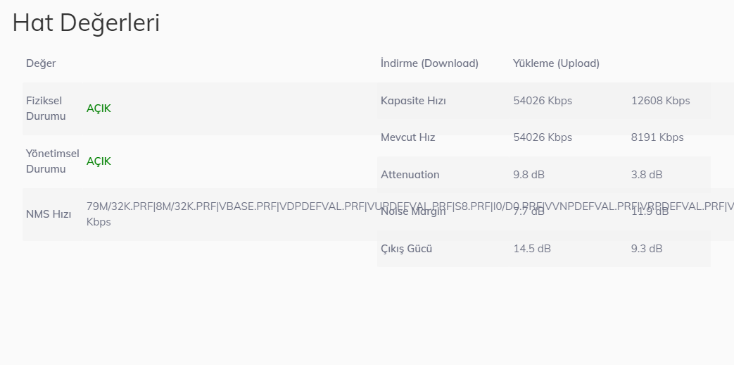

Aga bende altyapı sorguladığımda 70-80 arası değerler gösteriyorlardı ondan sonra mahalleye ve apartmana fiber geldi(kutu kurulumu yapılmadı direk kablo geldi ve öyle bıraktılar aylardır öyle) bi baktım altyapım fiber gözüküyor ttnetten gıbırnete geçtim arayıp sordum böyle böyle fiber kutusu yok diye dediler ozm size vdsl veririz bende ok dedim şuan 50 alıyorum hız testinde. Hat değerlerinide bıraktım :

Aga bende altyapı sorguladığımda 70-80 arası değerler gösteriyorlardı ondan sonra mahalleye ve apartmana fiber geldi(kutu kurulumu yapılmadı direk kablo geldi ve öyle bıraktılar aylardır öyle) bi baktım altyapım fiber gözüküyor ttnetten gıbırnete geçtim arayıp sordum böyle böyle fiber kutusu yok diye dediler ozm size vdsl veririz bende ok dedim şuan 50 alıyorum hız testinde. Hat değerlerinide bıraktım : Alıntıyı görüntüleAlıntıyı görüntüle
50 mbps de 14.5 snr çok iyi eğer bunu 8 e falan düşürürseniz minimum 80 mbps alırsınız belki 90
