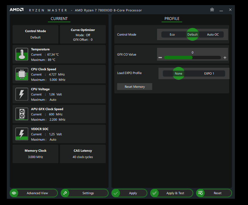

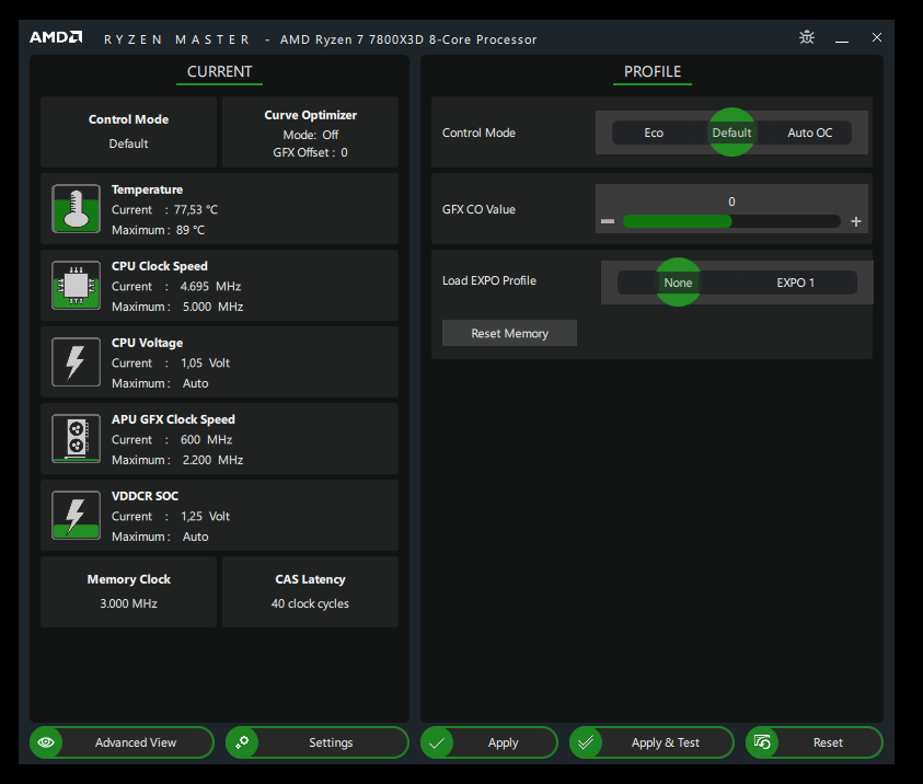

Hocam boşta sıcaklık ve 360 mm soğutucuyla 77 derece fazla değil mi ısınan bir işlemcide değil deniyor genel olarak ama bilemedim. İntel de sanırım aynı değerleri verir diye düşünüyorum
7800X3D üst düzey işlemcilerden bir tanesi. Orta seviye 5600-13400 işlemciler gibi 50-60 derecelerde olması imkânsız. Yükte 77 değer çok iyi. Benimki bile 89'a geliyor yükte. Arkadaşın değeri iyi bile bu işlemciye. Bu işlemciyi alıp da 50-60 derece kullanmayı düşünmek biraz hayal olur.

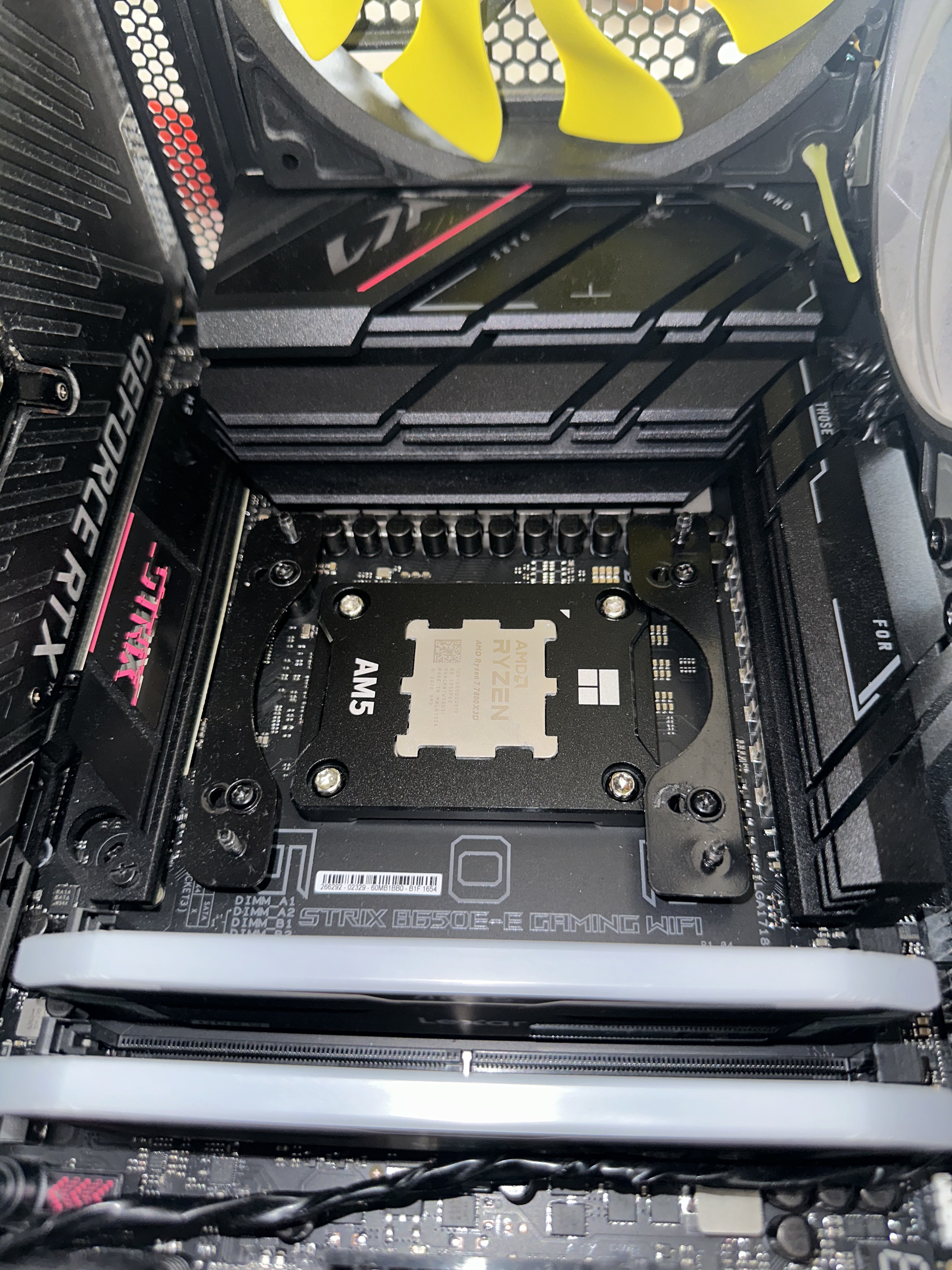

Macun değişimi ve AM5 bracket taktıktan sonra birkaç derece haricinde bir fark yaratmadı.
Sıcaklıklar hala aşağı yukarı aynı.

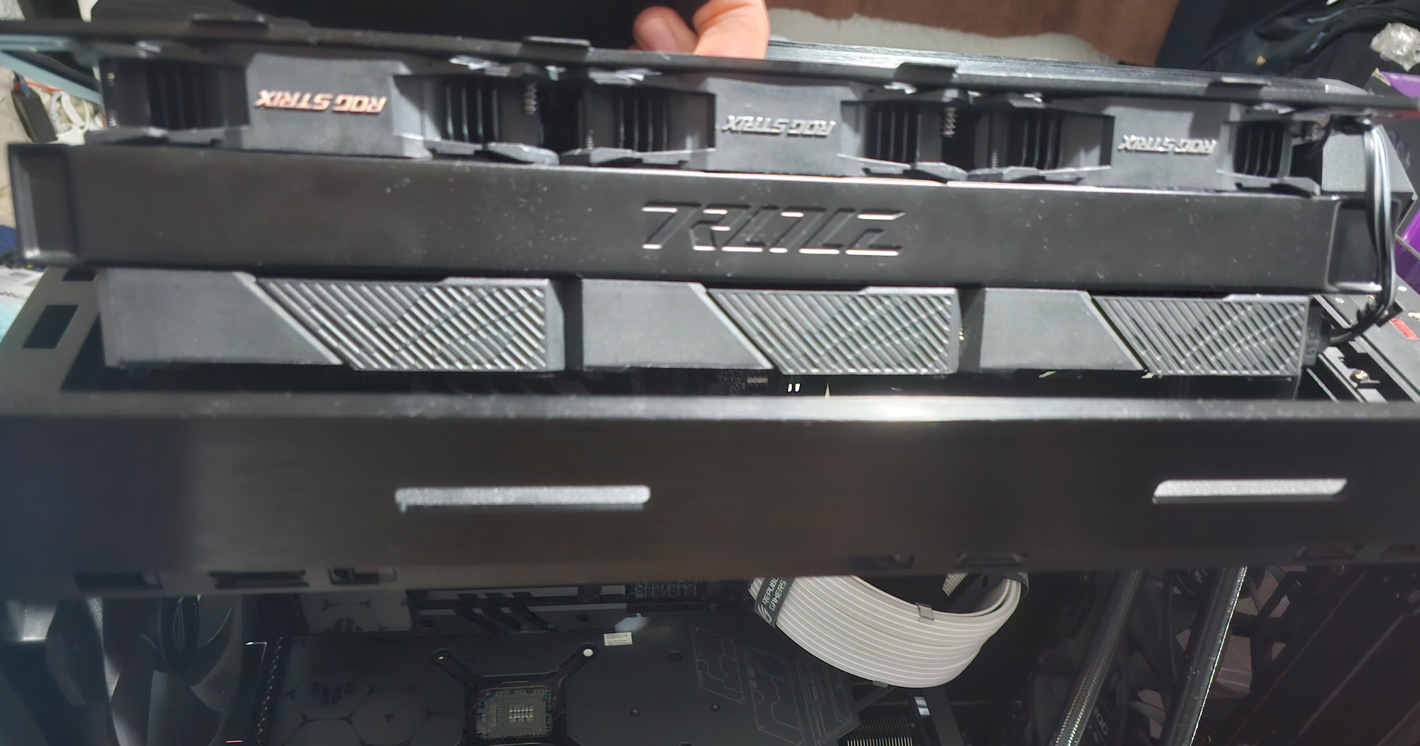

Benim tavsiyem ve en etkili olabilecek yöntem sıvı soğutmayı dışarıdan hava alıcak şekilde montajlaman. Bu da senin kasada en mantıklı olarak radyatörü ön fanların arkasına takman olur. Büyük ihtimalle çok çok az bir mesafe ile sığacaktır. Önden soğuk havayı alarak minumum 5 maksimumda 10 dereceye kadar düşüş sağlarsın. Sıvı soğutma radyatörüne ne kadar düşük sıcaklıkta hava gönderirsen o kadar efektif olur. Sen yukarıya taktığın zaman kasanın içindeki sıcak havayla soğutma yapmaya çalışıyosun bu da negatif etkiliyor.

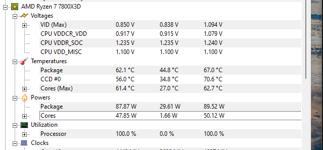

Bu da benim stress testindeki durum, 360mm intake aio ile
Çok iyi değerlerin hocam. Stres testi 67 ne demek. En az 10-15 derece fark var benim sıcaklıklarla.
Ön çok zor olur benim için. Arctic zaten kalın öne sığması çok zor. Anca daha büyük kasaya geçersem olur bu. Benim kasama da zaten ön tarafına sığacağını pek sanmıyorum da.

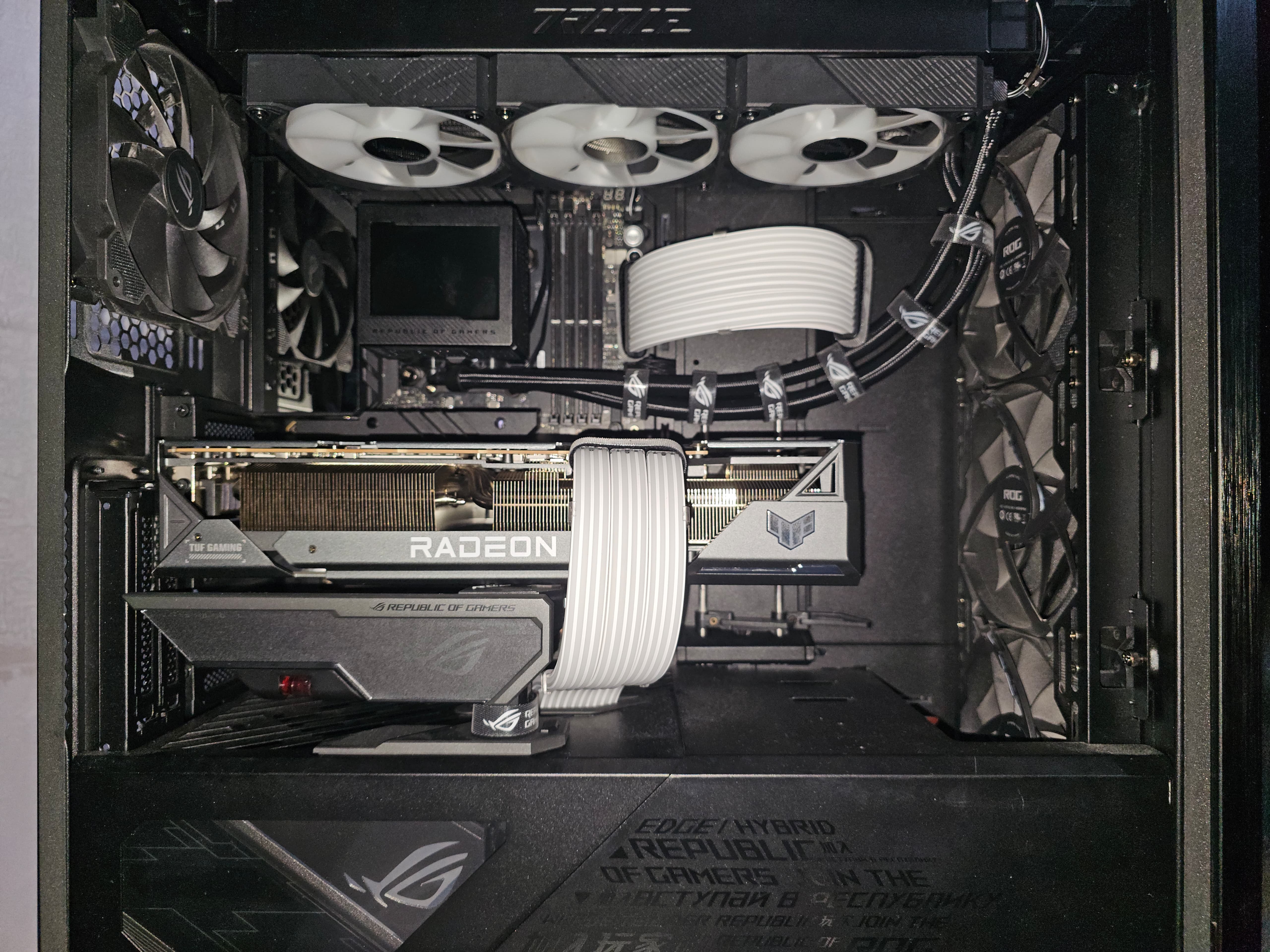

İmzadaki sistem eski. Şu anda asus rog crosshair x670e hero anakart, coolermaster ml360r (3yılı var) sıvı soğutma, asus rog helios kasa, termal macun mx4, Secure frame takılı. Sıvı soğutma rog ryujin 3 almayı düşünüyorum.

Ben biraz fanteziye kaçtım, Asus Rog Ryujin 3 aldım, arkasına radyatörün ekstra fanlar taktım ve linkte eklediğim termal macunu sürdüm.
