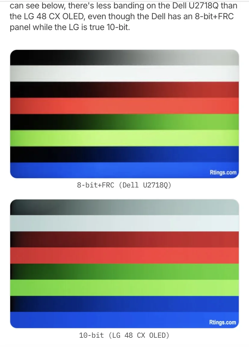

Chatgpt genelleme yaparak bilgi veriyor. Bu yüzden yanlış. Profesyonel inceleme yapan kanallara bakarak değerlendirmen gerekir.
LG oled gerçek 10 bit ama gradyan işleme performansı zayıf. Dell ise 8 bit + frc ile 10 bit ve iyi gradyan performansı sayesinde daha iyi.
Rtings test yaparken 8 bit veya frc diye ayrım yapmıyor. Nvidia denetim masası üzerinden 10 bit oluyorsa 10 bit olarak değerlendiriyor.

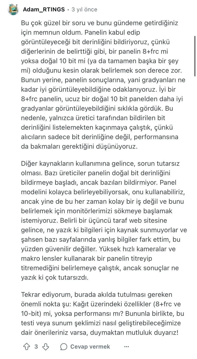

Ayrıca rtings cevabı:
Profesyonel incelemeciler örneğin monitord unboxed bit değeri üstünde hiç durmuyorlar. Normal kullanımda 6 bit + frc ile 8 bit yeterli. 8 bit doğal veya 10 bit frc de yeterli. Çoğu içerik 8 bit. İsterse 7485929472710174 bit olsun bir anlamı yok.

İnternette yazanların çoğu yanlış. Bu işin üstadı olan kanallara bakıyorum frc ile alakalı bir sorun yok. Gradyan performansı zayıfsa ister gerçek 8 bit ister 8 bit frc olsun zaten kötü gözükecek. Doğal olunca daha iyi olur anlamına gelmiyor.
Bence sen en iyisi doğal 8 bit al. Kafan rahat etsin. Profesyonel incelemecilerin ne dediğini ne yapıcaksın? İnternette rastgele birileri frc sorunlu demiş. Profesyonel incelemeci de kim yahu?
