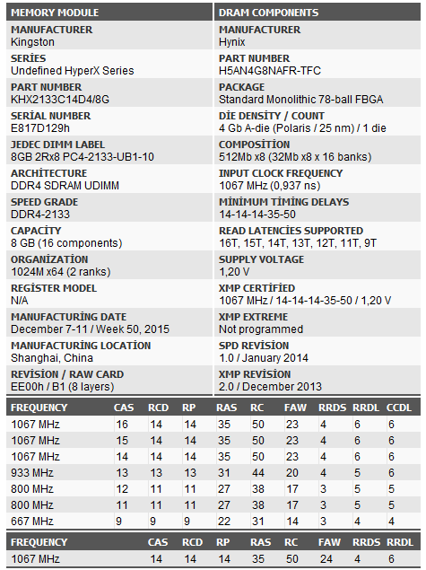

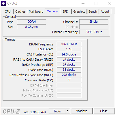

aynı ramden hiçbir yerde bulamadım (hyperx fury 8gb 2133mhz).Diğer ram ne olacak ?
Aynı ramden al.
CPU-Z indirip Memory ve SPD sayfasını atar mısın?aynı ramden hiçbir yerde bulamadım (hyperx fury 8gb 2133mhz).
Ramimle aynı değerlere sahip bir ram buldum fakat doğru düzgün bir markası yok ve cl değerleri aynı mı bilmiyorum

Kingston 8 GB 2133 MHz DDR4 CL15 KVR21N15S8/8 Ram Fiyatları, Özellikleri ve Yorumları | En Ucuzu Akakçe (akakce.com)Hocam burda son resimde ki fotoğrafta ki uygulamayı söylememişsiniz ama rehberinizi inceledim ve o programında resmini koyayım dedim.
