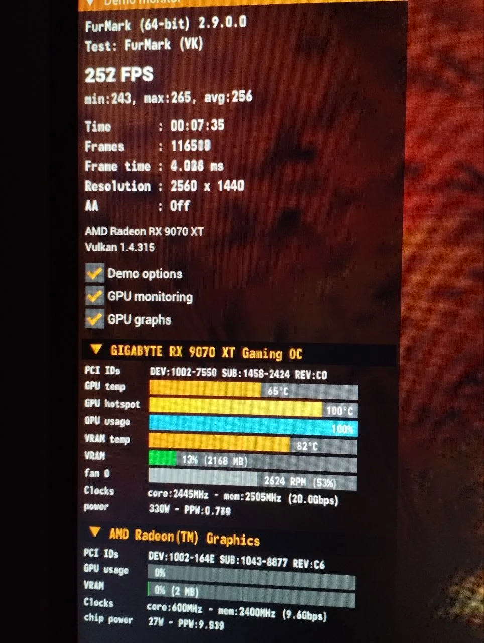

arkadaşlar merhaba yaklaşık 3 gün önce ince hesaptan gigabyte 9070 xt ekran kartlı bir sistem aldım
bugün furmark testi yaptım gpu hotspot derecesi biraz yüksek çıktı ne yapmalıyım sizce ?

35 derece fark ideal değil kesinlikle.
İade alırlar mı verseniz?
yazdım bakalım yarın dönüş yaparlar
hava soğutma var işlemcimde
65 derece çok normal ama hotspot sensör hatası değilse 35 derece fark çok fazla. Max 84-87 olmalıydı en fazla.

peki hotspotun bu kadar yüksek olması sorun çıkarır mı ileride
Yeni bir kart için ideal değil. Performans kaybı yaşarsınız sınırlar kart kendini bir şekilde.

Normal karşılarlar muhtemelen ama almazlarsa mecbur -%15 Güç verimliliği yaparsın performans kaybetmeden 314W'dan 270 civarlarına düşer. Hotspotta 85'lere kadar gerileyebilir tam yükte. İnşallah bir çözüm bulursun.

Problem var gibi hocam 100 olması fazla diye düşünüyorum

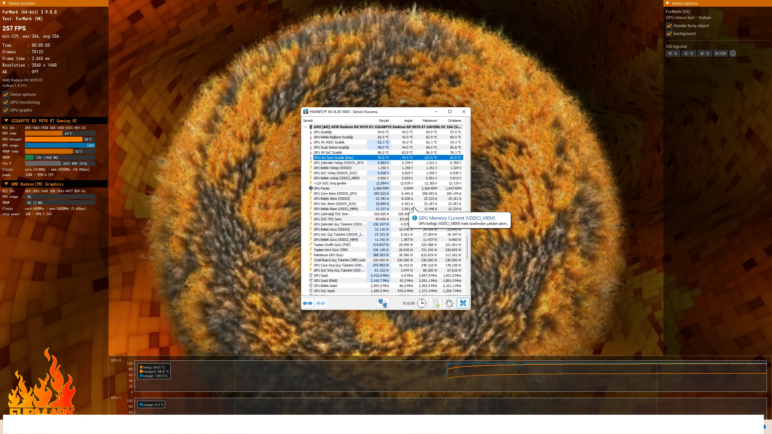

5 dakika furmark testi sonucuna bakabilir misiniz hotspot harici sıkıntılı bi değer var mı
