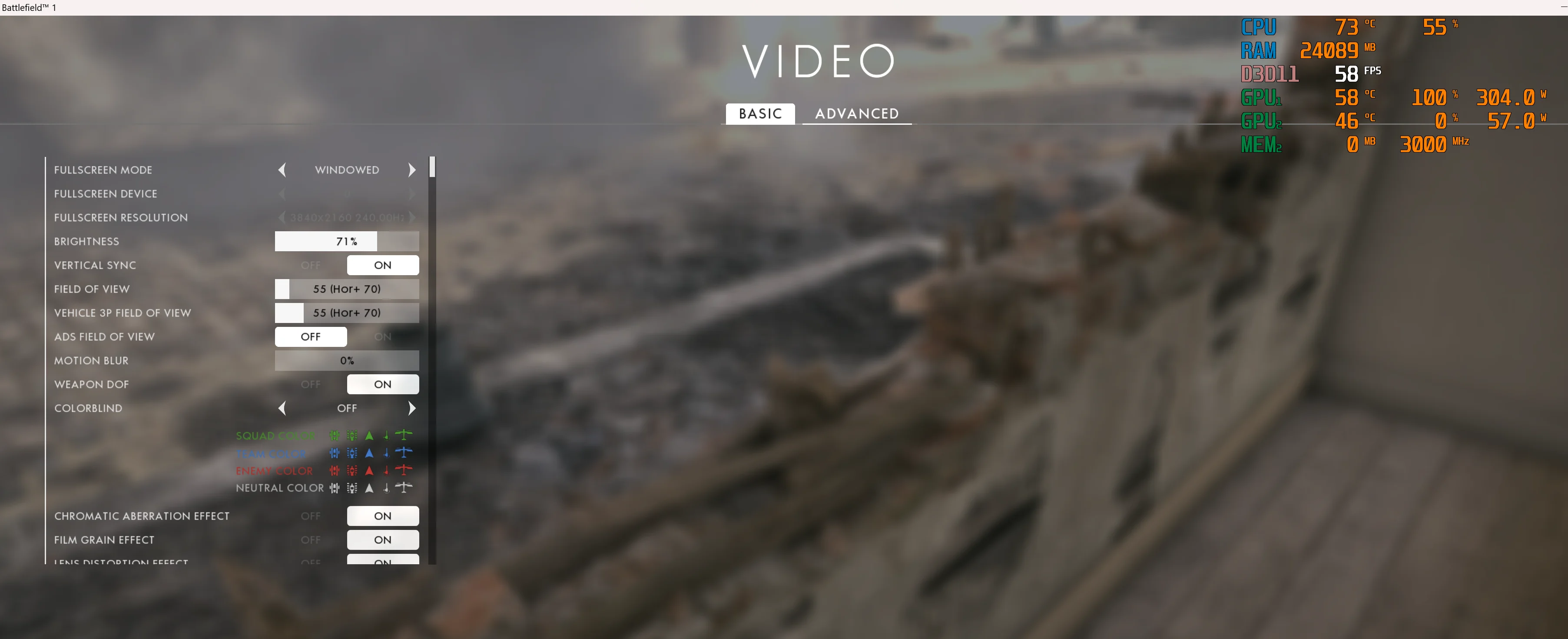

Dostlar 4k ultra ayarlarda bf1 oynuyorum ama fps 50'yi geçmiyor. Youtube'den bir kanal buldum arkadaş 9070xt ile 180fps alıyor. 9800x3d ile test yapmış bende de 7800x3d var. Hadi fark olsun 30fps. Ama arada 130fps var.
Aynı sorun bf2042'de de var. Arkadaş 4k ultra'da 110fps alıyor. Bende 59 fps.

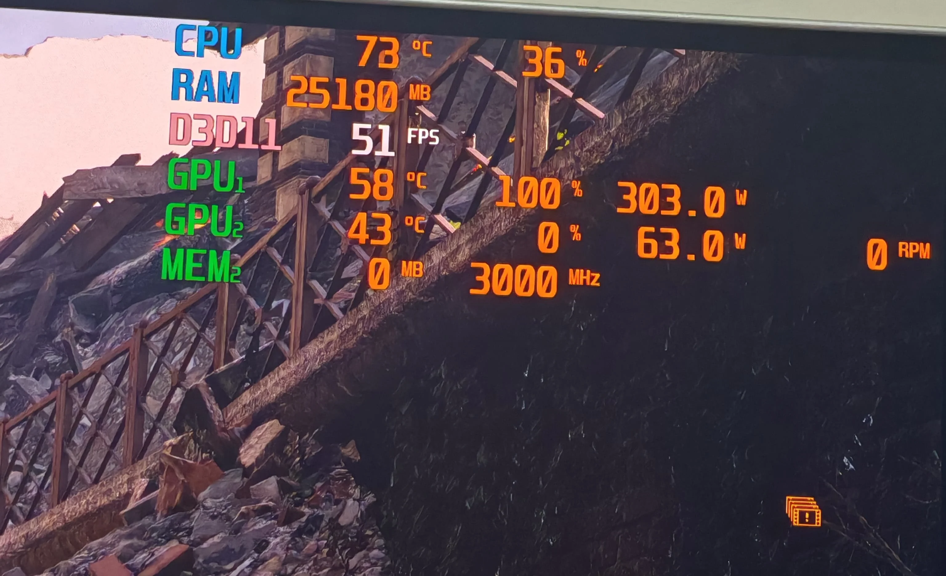

2042'de 105'leri gördüm.
Ama bf1'de FPS değişmedi. Hala 55 lerde geziyor. 2042' de ultra da 110 fps alıyorum.
10 yıllık bf 1 de 60 göremiyorum.
Windows güç seçeneklerinden performansa aldım işe yaramadı.
Pencereli moda aldim sonuç değişmedi.

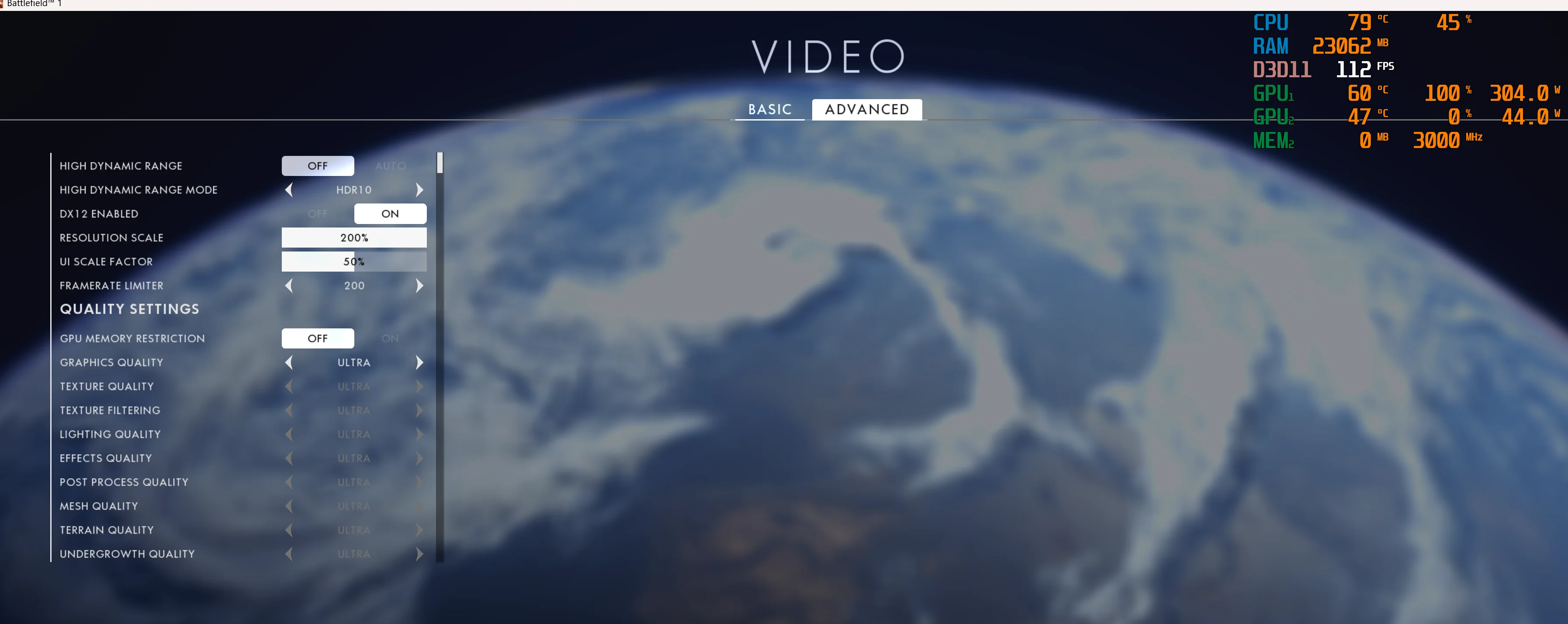

Directx 12 açtım 5 fps arttı.
Driver silip yüklemeye üşenirim. 9070xt kullanan arkadaşım var. En kötü ona rica edicem o yükleyip test edecek. Onda da aynı ise surucu sorunu.
Değilse karışır işler :d.
