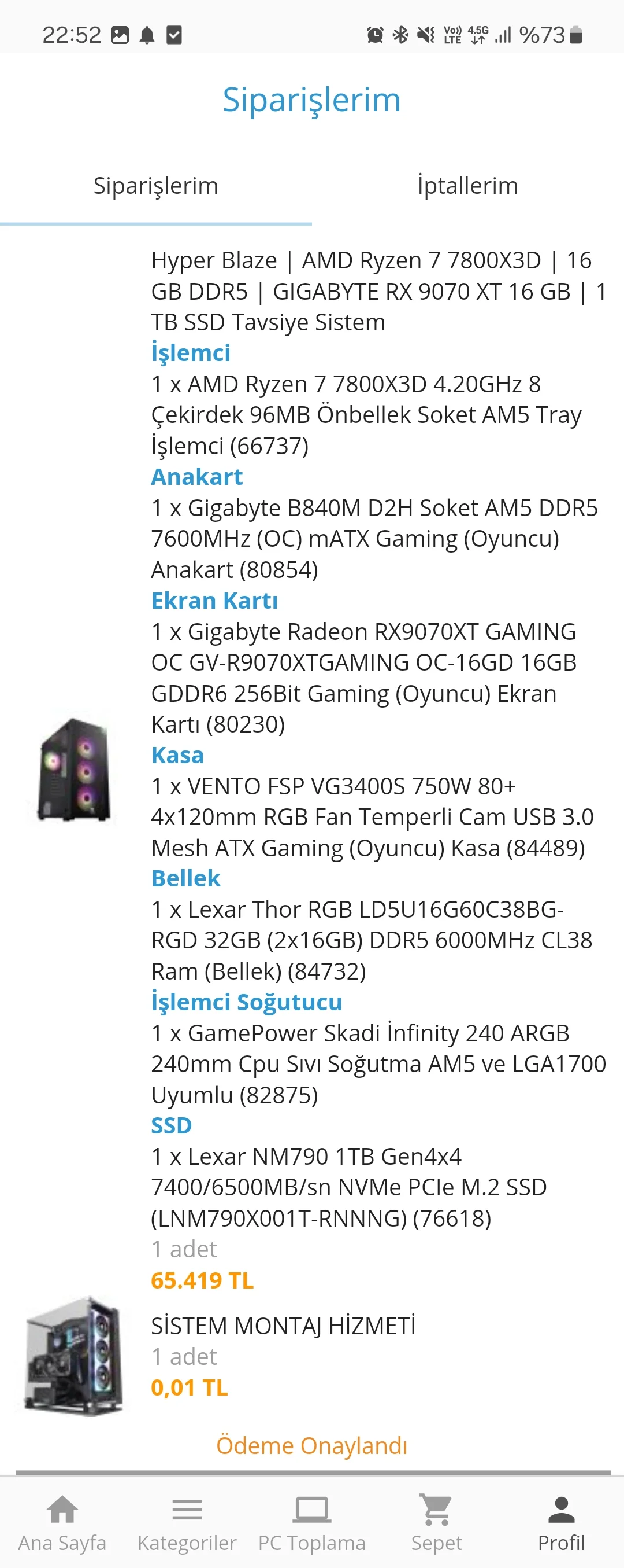

Arkadaşlar gaming gecesinden az önce şunu sipariş ettim de. Maksimum çıkabileceğim bütçe buydu. Fikrinizi almak istedim. İçime bir tek kasa ve sıvı soğutucu sinmedi kalite olarak ancak çok kritik bir sorun olur mu bilmiyorum. Düşünceleriniz neler ?

c4 rezalet sistem
7800x3d işlemciye b840 hangi mega zaka koyuyor
2 ekran kartı kronik sorunlu model
3. 9070xt için 750w yeterli olsada alında yeterli degil 850w tercih edilmeli
4.g.o
c4 rezalet sistem
4.g.o

o kadar zaten 65 e kendin 9070xt li sistem toplarsın ve daha kalite parçalar olur hiçbir avantajı yok sistemin satılmayan ne kadar rezalet ürün varsa döşenmiş sistem

3 ay boyunca bende sistem araştırdım ve sonunda topladım az çok bilgi sahibiyim anakartın çöp sıvı soğutucu ilerde sıkıntı çıkarabilir psuda çöp kesinlikle akım korumalı priz al ramler normal ssd çok iyi kasa normal diğer parçaları saymıyom zaten ekran kartı ve işlemci çok iyi

Tamam teşekkür ederim cevabın için. Gerekirse ileride anakart ve Kasada değişiklige giderim. Ekran kartı yukarıda biri kronik sorunlu dedi ama bir şey bulamadım.

bence kendisinin 15 fpsi gözden çıkarıp mükemmel bir 9070 li sistem toplaması lazım

PSU nasıl çöp? Normal giriş seviyesi bir PSU. MOV bulunuyor içinde. Gerilim korumalı priz çok da elzem değil.

gigabayt gaming serilerinde termal macun akma sorunu var o yüzden tercih edilmiyor

ben sana yaklasık 2 hafta önce topladığım sistemimi söyliyeyim ANAKART msı b650 a wifi tomahawkla denk bi anakart 8899.İŞLEMCİ 9700x 12k dan aldım gaming gecesinde kuzenimde 7800x3d var nerdeyse fpsler aynı 10 derece daha serin.RAM patriot 6000mhz cl30 4888.KASAVEPSU corsairdan aldım t480 750w bronz.EKRANKARTI sapphire rx9070 nitro modeli 30kdan aldım amazondan soğutması aşırı iyi 55 dereceden fazla görmedim en kral oyunda dünyada 2 numara 9070 soğutmasında.işlemci soğutucum thermalright phantom sprit 120 se işlemcim 60 derecelerde valo cs fortnite tarzı oyunlarda yüzde yüz kullanımda yük altında 70 dreceyi geçmiyor 7800x3d olsa 80 lerde kalırdı. kısacası kardesim tek tek topladım hepsini ve soğutmada aşırı iyi tüm parçalar anakartımda 7950x taksak bile vrmleri besliyor bi tek senin sistemden 15 fps daha az alacak fark bu

biraz düşün o kadar kalitesiz parça için değermi sence 15fps kaldıki 750 watt psunun yetmesi için tüm gücünü verebilmesi lazım bi de gold serttifikalıya ana güvenirim sistemin 700 watta calısacak çünkü saçma

Zaten güç kayanğı tüm gücü verebiliyor? Gold olması elektrik faturası dışında pek bir şeye etki etmez. Burada sorun onlar değil. Konnektör sayısı yetersiz. Kablo eriyebilir.

o anlamda demedim mesela 700 watta calıstırdığım psuya saçma bir elektrik akımı gelsin sisteme zarar verir ama 500 watta calısırken gelse sisteme zarar vermesi daha az olasılıkta oluyor bende diyorumki gold olması daha mantıklı
