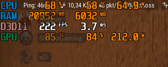

merhabalar, sistemim 9800x3d 6800xt 16gbx2 6000mhz 30cl ramlere sahibim ama sistem de her zaman olmamak kaydıyla bazen bazen oyunda kasma ve drop başlıyor fps 270 250lere cıkıyo ama 180 lere geldiğinde bildiğiniz oyun kasmaya donmaya başlıyor sebebini çözemedim. pubg'de oluyo genellikle. fikri olan var mı ? neden yapar acaba bios güncel, ekran kartı ısınıyor birtek harici sistem soğuk.

Drop sorununu bilmem ama ss teki ekran kartı sıcaklığı hot spot değilse kartın bakım zamanı gelmiş. Belki ekran kartından kaynaklıdır

1080p oynuyorum 180 fps'de kasma donma hissi normal mi ? ekran kartımın bakım zamanı geldi evet hocam normalde 60 larda çalısıyor. bir tek pubg'de yaşıyorum bu durumu.
