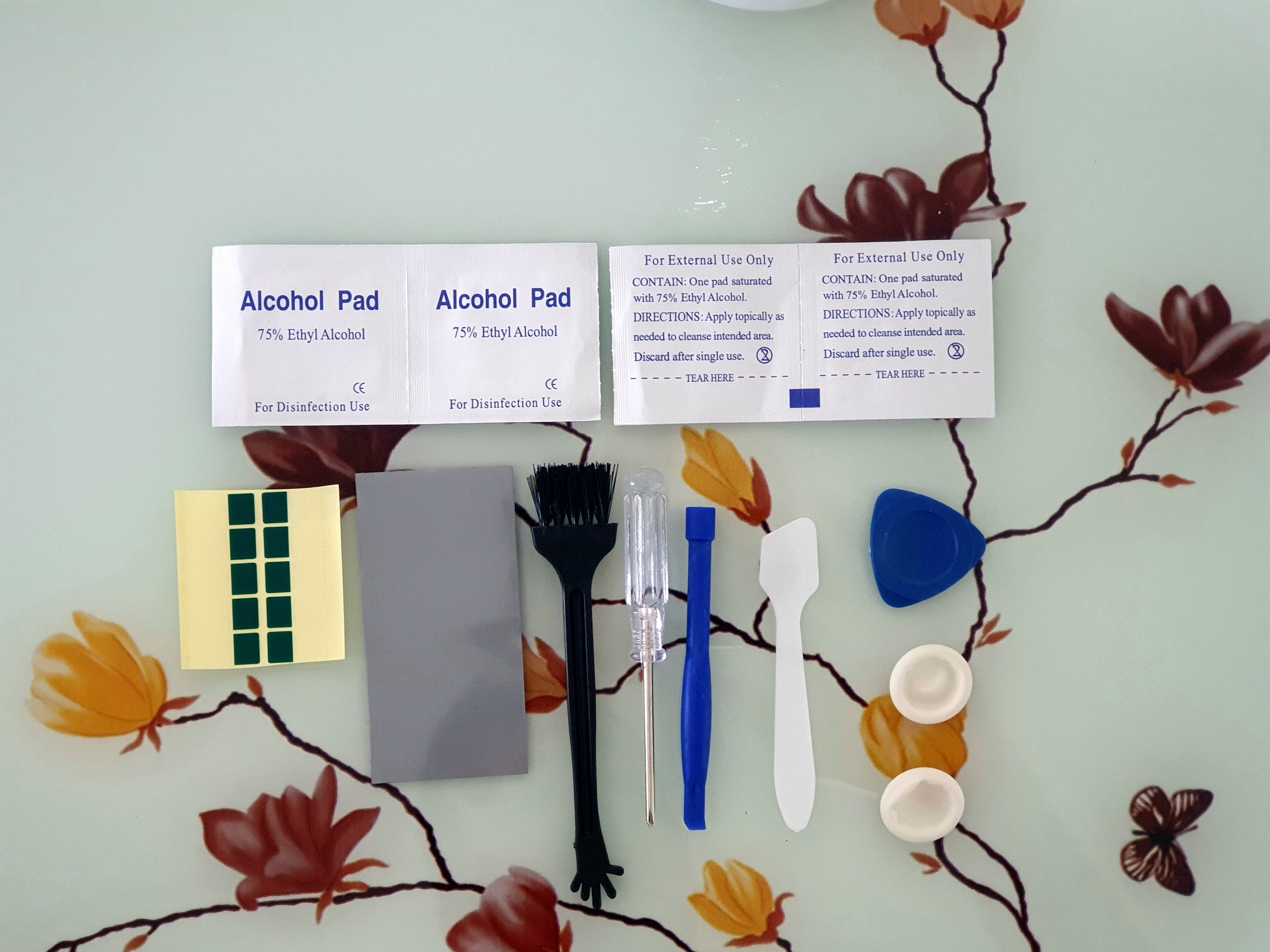

Paket İçeriği: Termal Ped, Phillips Tornavida, Temizlik Bezi, Palet, Parmak Eldivenleri, Temizlik Fırçası

Kutu İçeriği ve Uygulama:

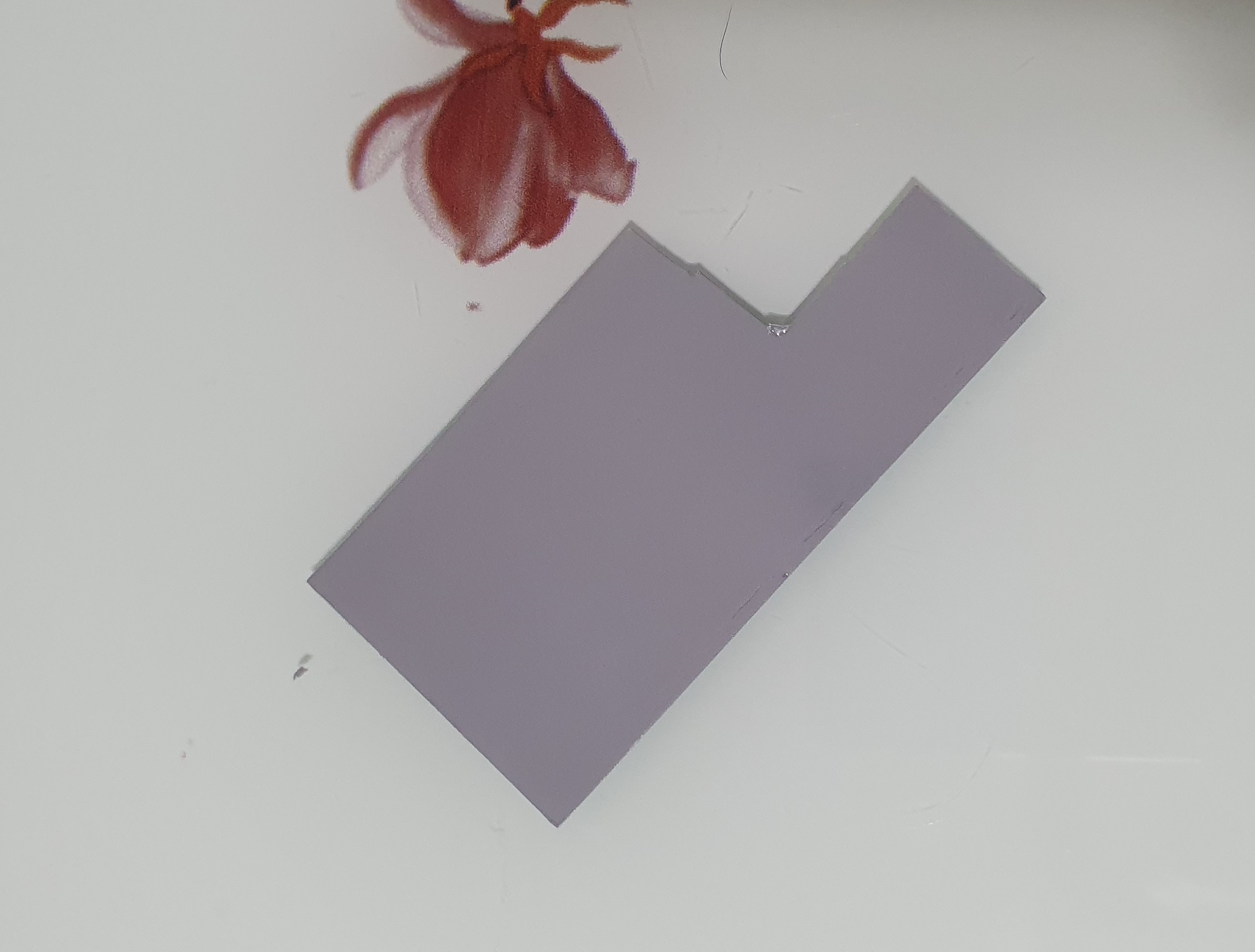

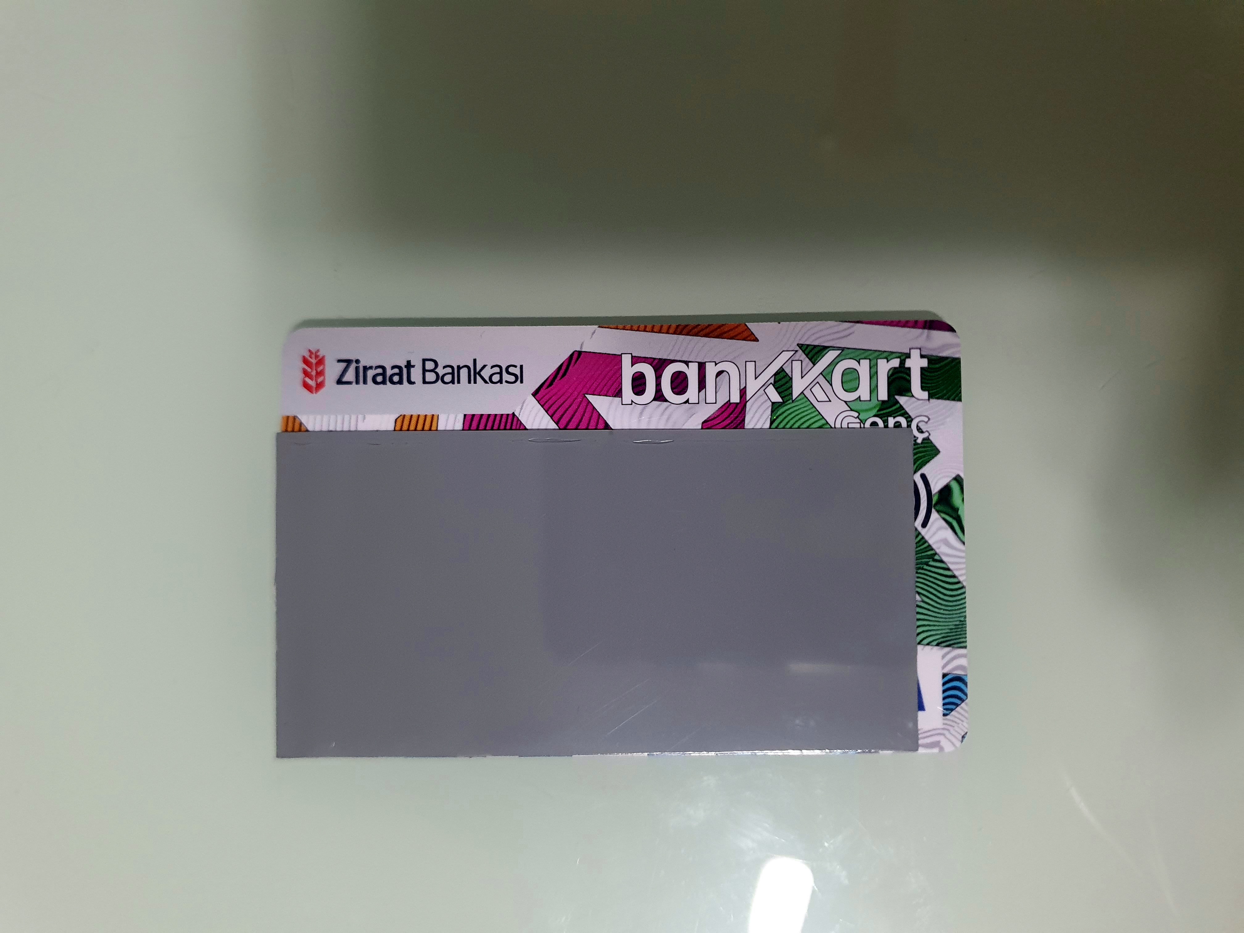

40*80*0.2mm Boyutu bu kadara denk geliyor:

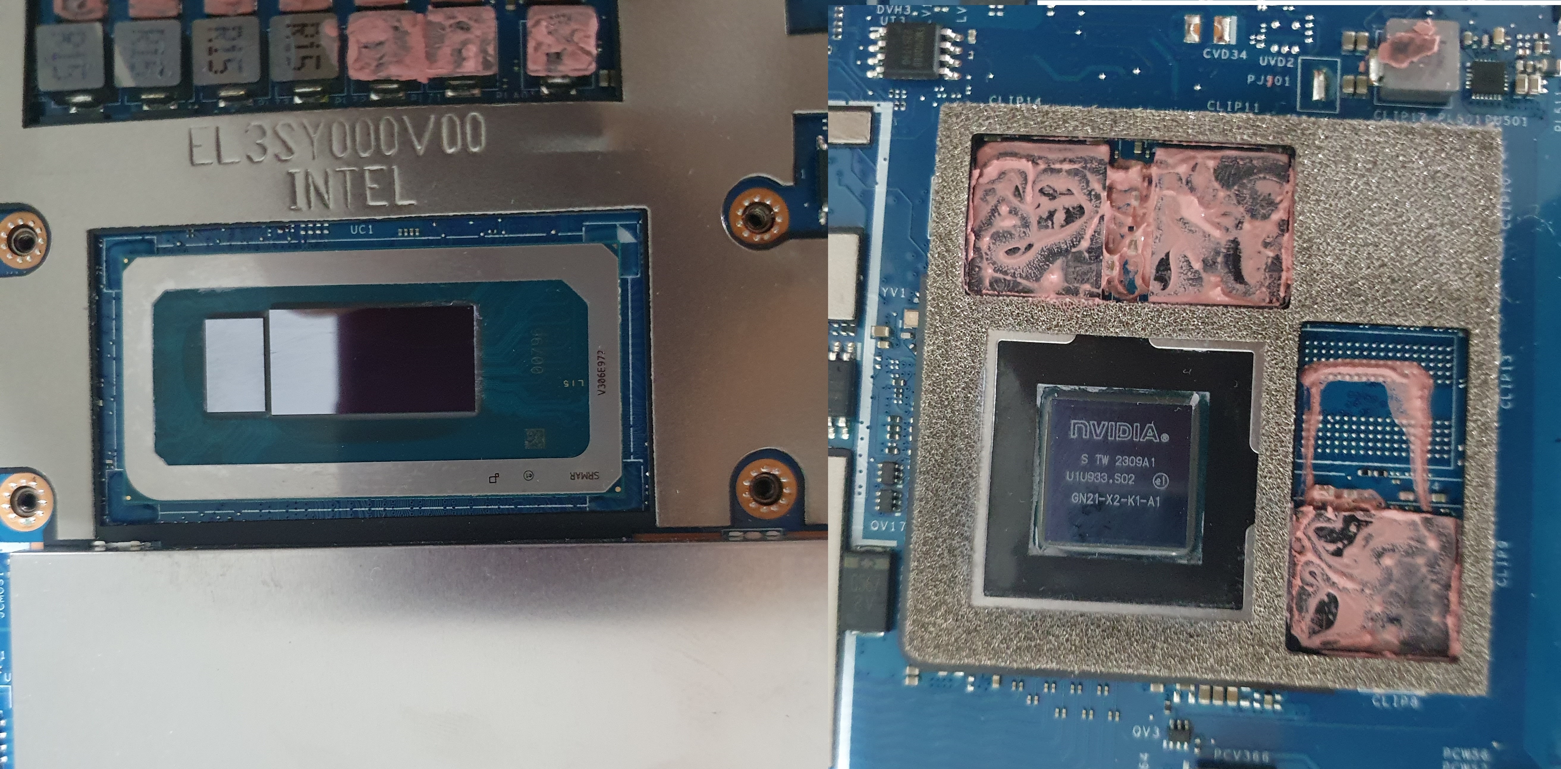

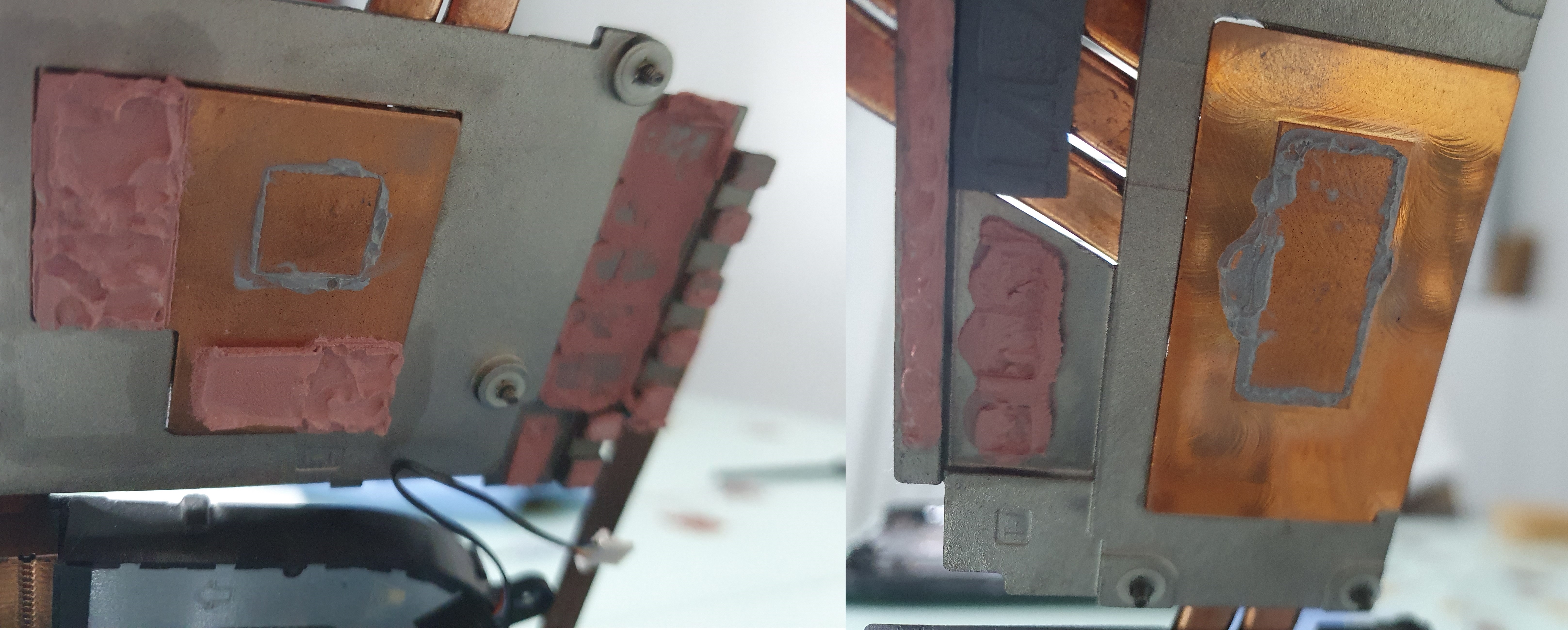

5 AYLIK KULLANIMDA MX4'DEN GERİYE KALANLAR
Kutu içerisinde çıkan fırça ve temizlik bezi ile temizliyoruz.

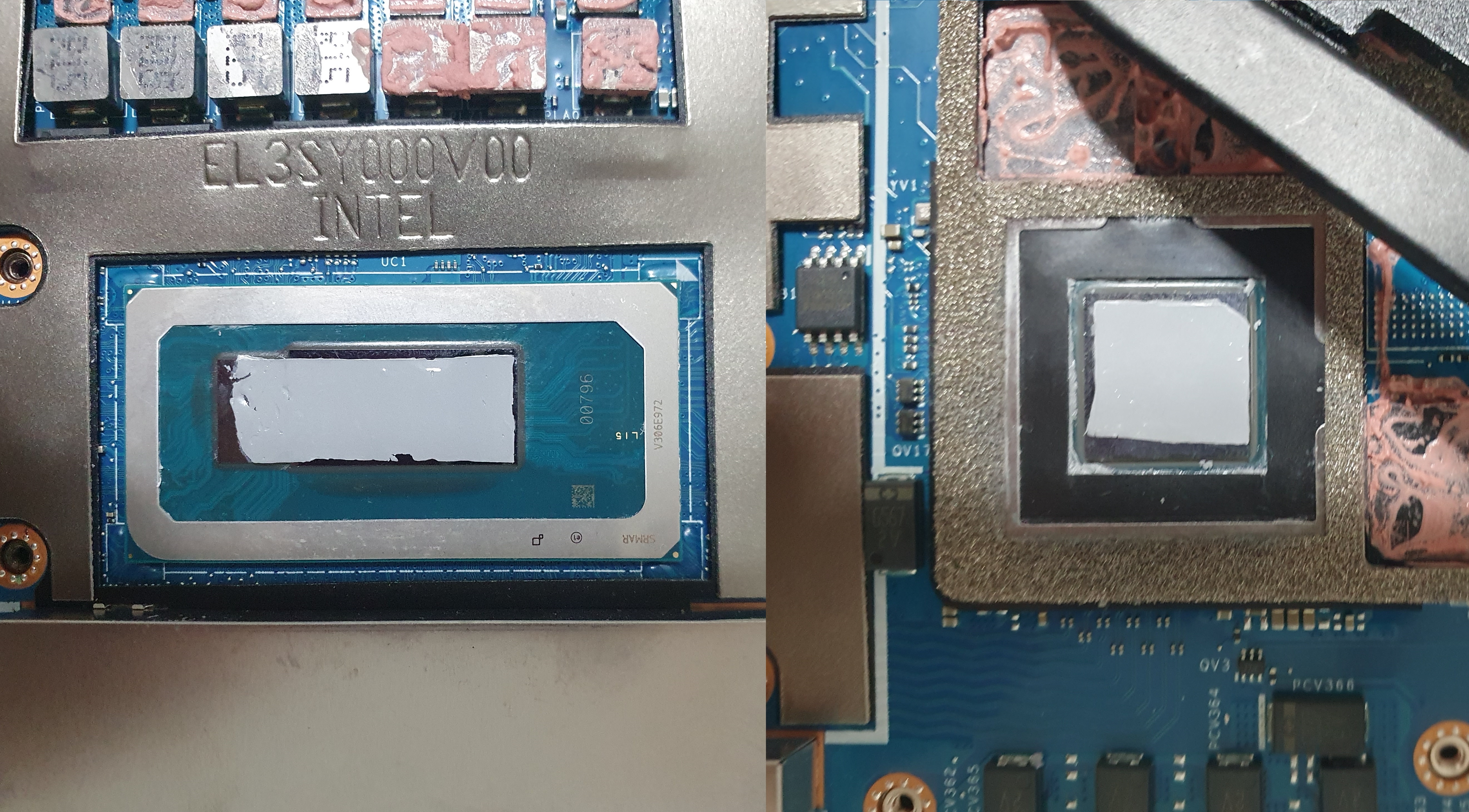

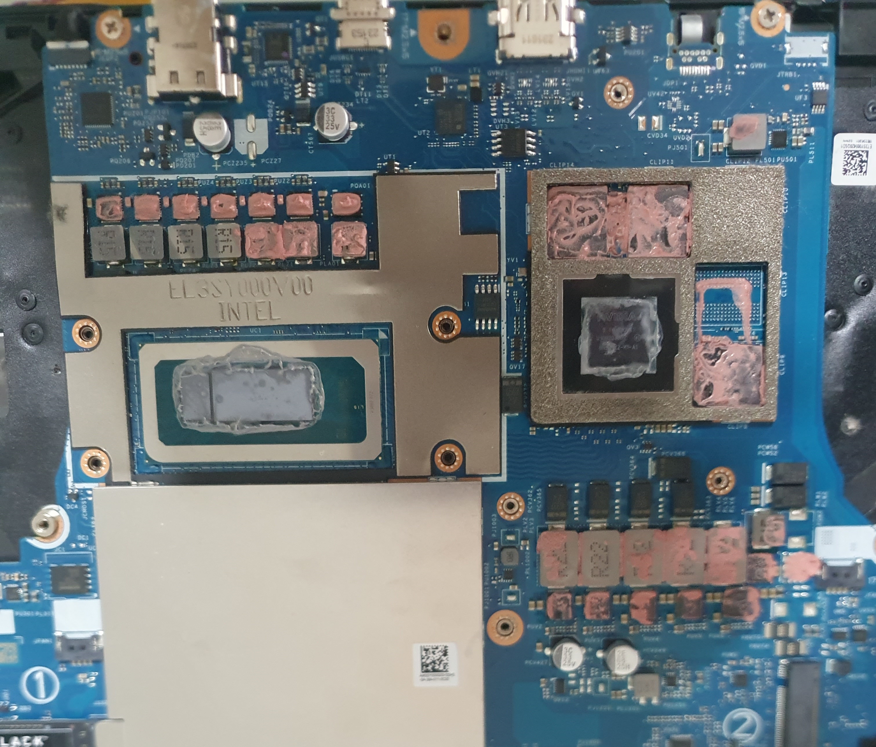

  • Uygulama kısmı kolay değil. İşlemci aşağı yukarı 10mm x 25mm boyutunda, Ekran kartı ise 12mm x 15mm boyutunda (tam ölçü olmayabilir).
  • İlk önce yongaların üstüne getirip bir kalem ile işaretledim ve küçük makas ile kestim.
  • Daha sonra kutu içinden çıkan yapıştırıcı ile pedin üzerine yapıştırdım ve diğer tarafındaki jelatini söktüm ve yonga üzerine koydum.

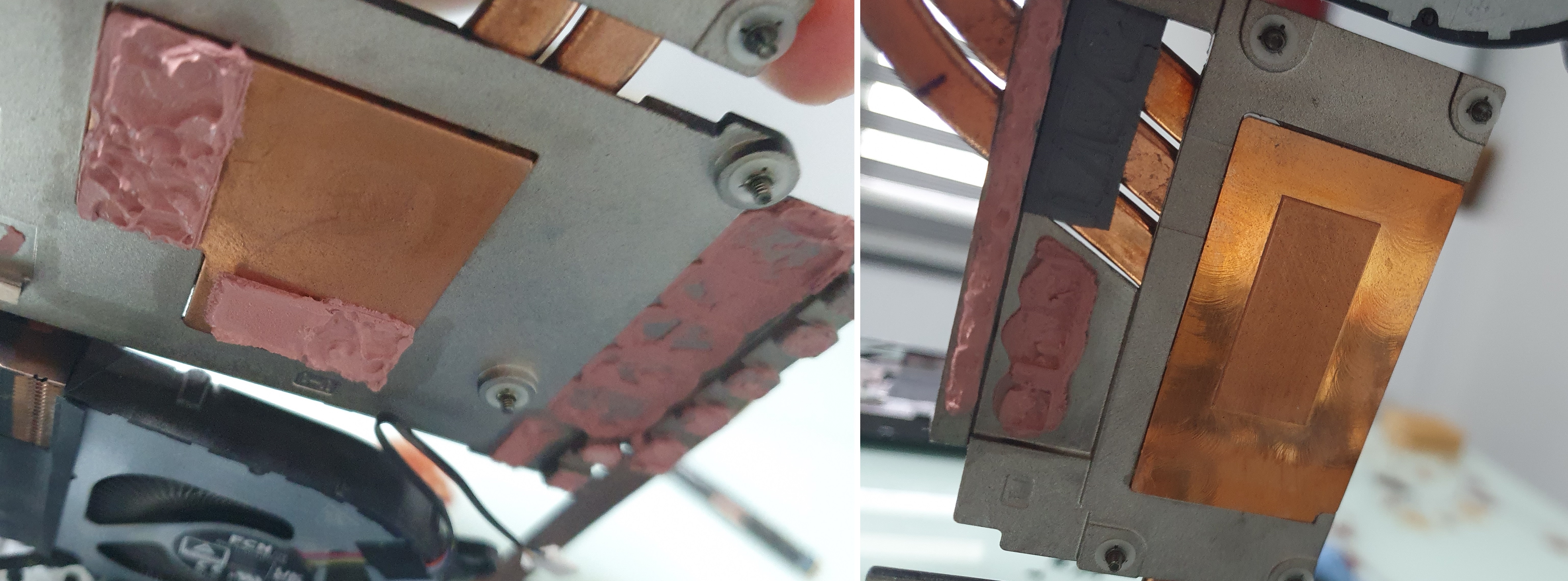

  • Üste kalan jelatini çıkarmak çok zor, çıkarırken yapıştırdığınız kısım da kalkıyor. Ekran kartına yaparken yarısını ekran kartı üzerinde kaldı diğer yarısı elimde kaldı. Temizleyip tekrar yapmak zorunda kaldım.
  • Şu şekilde bir çözüm yolu buldum: Ped'in üzerinde yapıştırıcıyı yapıştırdığınız taraftan kaldırmak yerine diğer taraftan bir cımbız ile tutup kaldırmak. Bende işe yaradı bu yöntem.
  • Ekran kartının köşelerinde biraz fazla açık kaldı ama bir sorun oluşturmadı.
2 defa ekran kartına, 1 defa da işlemciye uygulamış oldum.
Uyguladıktan sonra elimde kalan termal ped bu kadar:

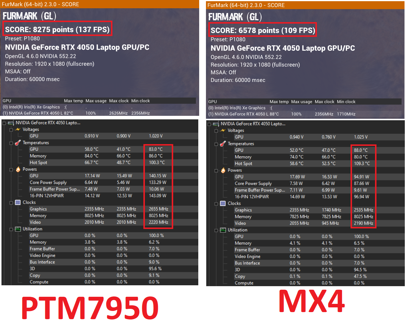

TEST SONUÇLARI
Test sonuçları çok muazzam gerçekten. Artık hem işlemciyi hem de ekran kartını max performans da kullanabiliyorum. MX4 Pump out olduğundan dolayı sürekli aşırı sıcak çalışıyor ve dolayısıyla güç kesiyordu, artık böyle bir durum söz konusu değil. Üründen gayet memnun kaldım.

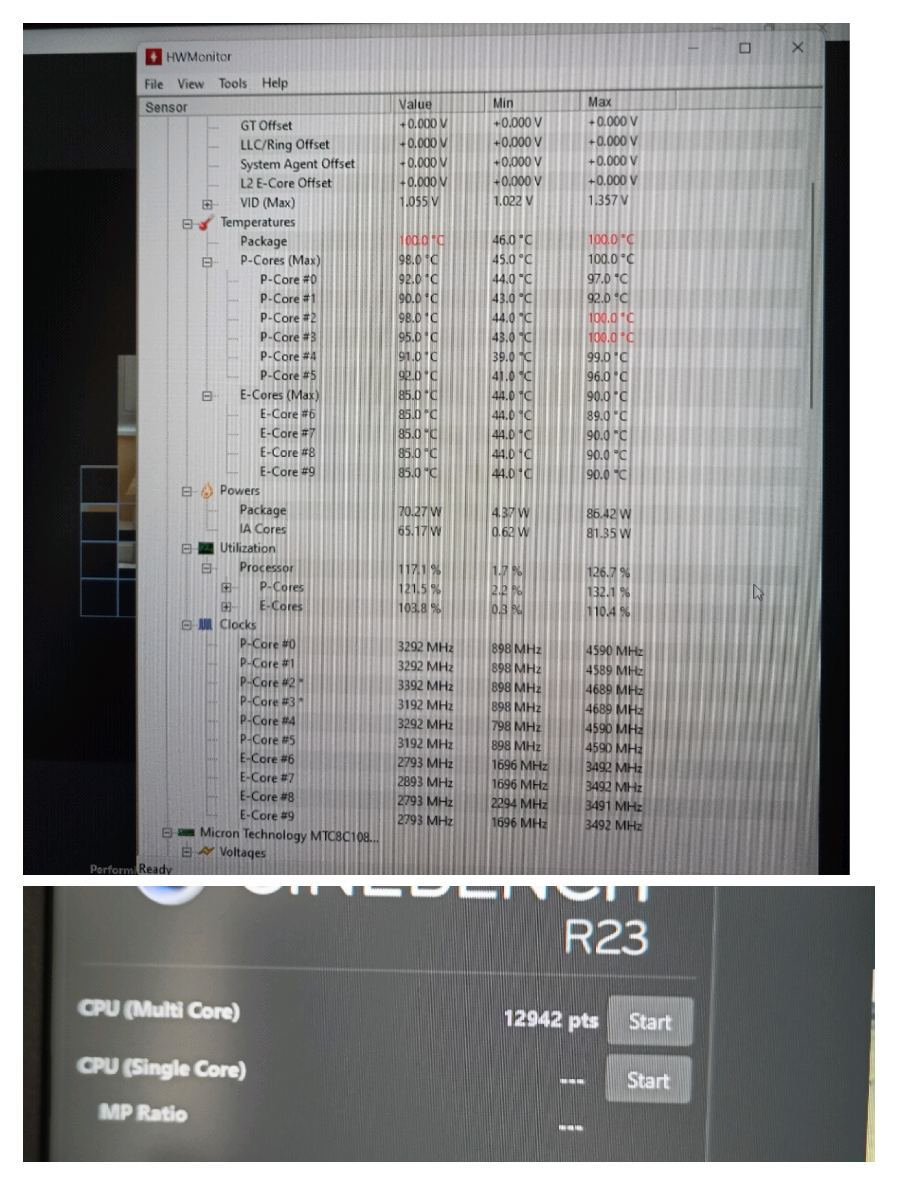

Nitrosense üzerinden performans moda almayı unutmayın. Otomatik modda 92 dereceye sınırlar.
Son yaptığım testte bu sefer daha iyi sonuç aldım, tabi yine beklenen seviyede değil,
Turbo boost açık, nitrosense üzerinden performans modunu açtım, fanları Max düzeye aldım, sıcaklık olarak 100 dereceyi gördü çekirdekler, hız olarak 3.3 GHz seviyesinde çalıştı çoğunlukla,
İlk başta 85w gibi güç çekti, sonrasında hemen 70w'lere kadar düştü,
Belirgin şekilde görüntüyü renderleme hızı da arttı bide,
Sizin kullandığınız pedi koymadan daha iyi sonuç alacağımı pek sanmıyorum, bunun dışında yapılacak bir şey kalmadı

Elinize sağlık hocam. Bu kadar uğraşmışken ekran kartını da test edin bari 😂
Ona gerek duymuyorum ya :d , genelde oyunlarda olması gereken performansı veriyor, 140w'ın tamamani çeken bir uygulama varsa söyleyin onda da test edeyim
