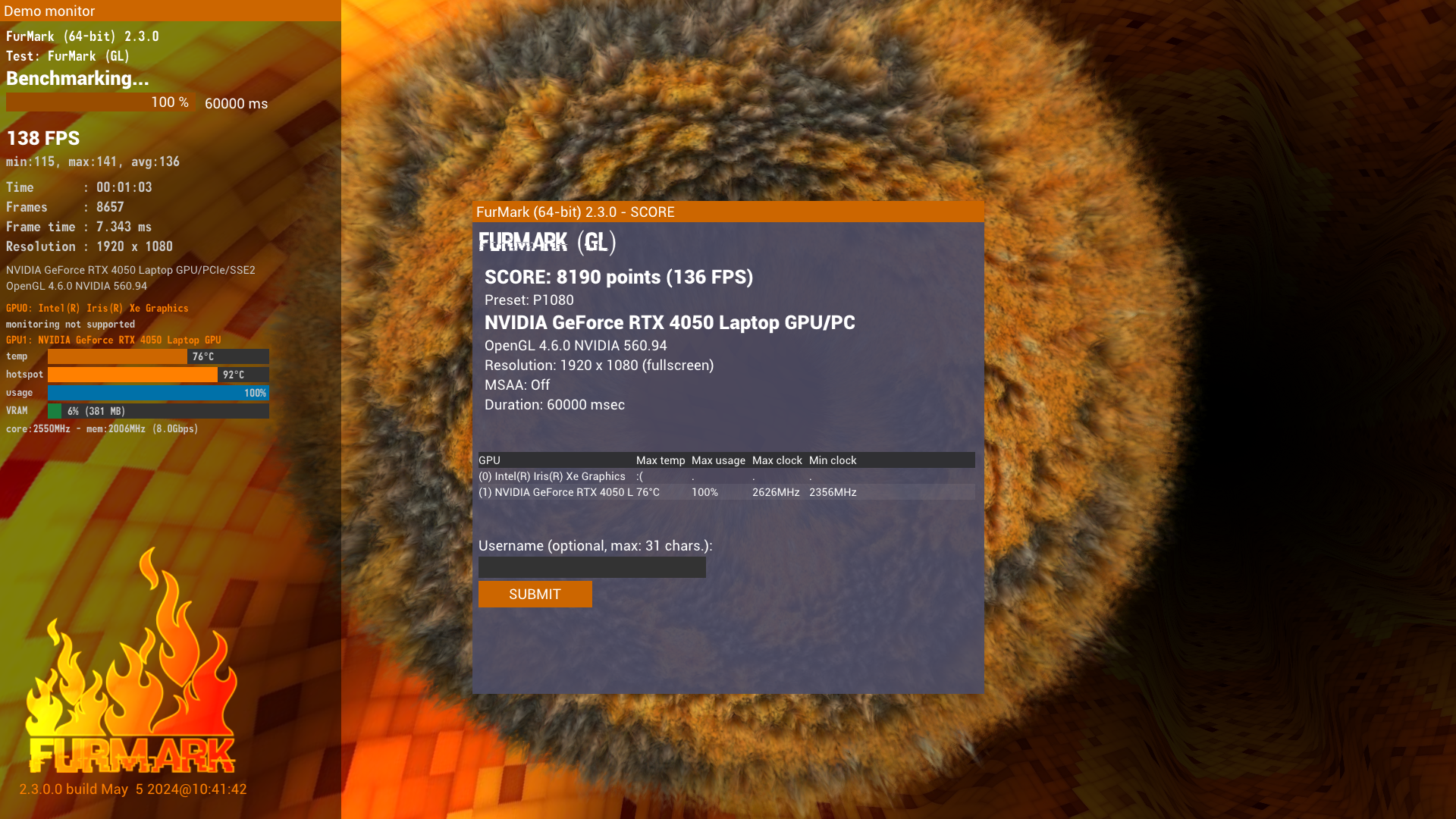

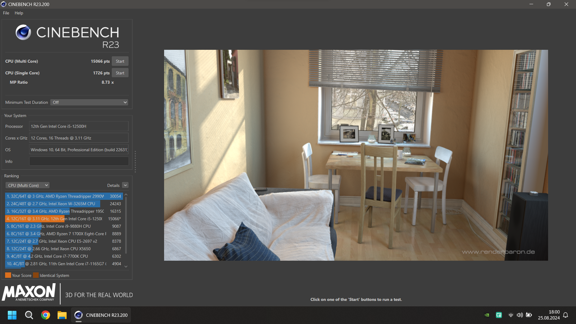

1 ay zaman geçti ve tekrar test yaptım, işte sonuçlar:
Cinebench R23 Testi sonucu: 15066 Puan
===> 1 ay önceki değer ise: 15078 Puan
Furmark Testi sonucu: 8190 Puan , 136 FPS ===> 1 ay önceki değerler ise: 8275 Puan, 137 FPS
Sıcaklıklar çok iyi, daha da iyileşme var.
İşlemci Max 91 dereceyi gördü.
===> 1 ay önceki sonuç: 94 dereceyi görmüştü.
Ekran kartı Max 76 derece, Hotspot 92 derece ===> 1 ay önceki sonuç: 84 derece, Hotspot 101 derece

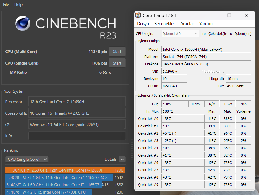

Ben de laptopu aldıktan 1 ay sonra test yapayım dedim (nh.qm0ey.00c), macunda falan hiç oynama yapmadım, pcyı kurduktan sonra autorun.exe diye gelen bir driver uygulaması vardı, onu da test yaptıktan sonra açıp kurdum, sonrasında test yapmadım tekrar,
bios update falan da yapmadım hiç, güncel mi değil mi sonra bakacağım ona,

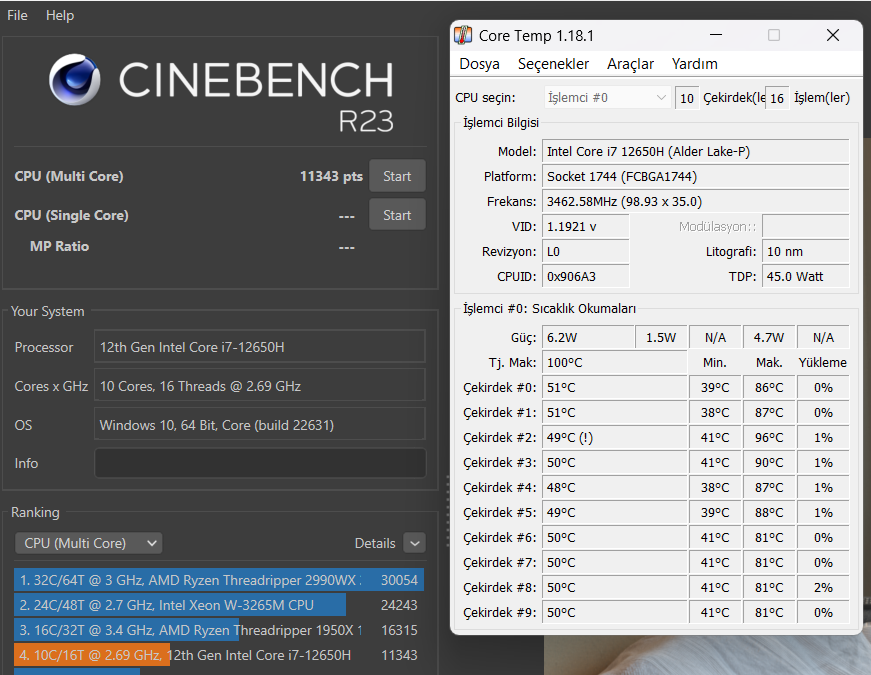

turbo boost açık, önce multicore testi yaptım ve aldığım sonuç düşük geldi açıkçası, sıcaklık 2 çekirdekte 90'ı geçti ve 96 dereceyi gördü, test esnasında 2.9 ghz seviyesinde çalıştı,
Single core testinde yine turbo boost açık, bu sefer çoğunlukla 4.7 ghz'de çalıştı, sıcaklık yine 2 çekirdekte 96 dereceyi gördü,
herhalde işlemci yüksek sıcaklıktan dolayı kısıtlanmasa ben de 15k gibi puan alırım gibi geliyor

Büyük ihtimalle alırsınız. Stock macun veya herhangi bir macun çok etki etmiyor. Dayanma süresi zaten çok kısa. Bence honeywell ptm7950 her laptop da olması gereken bir termal ped. Sıvı termal macun kullanmak da iyi ama riskleri olduğu için bu çok daha güvenli.
Test yaparken arkaplanda çalışan tüm uygulamaları kapatın, core temp de dahil. Multi core testi öyle deneyin. Test esnasında Hwinfo gibi uygulamaları açınca aşağı yukarı 14.600 puan geliyor.
Ekstra core temp yerine hwinfo uygulaması ile test yapmanızı öneririm. İşlemciniz kaç watt çekerek çalıştığını görürseniz daha iyi olur.

Core temp üzerinden bakınca 55-60w gibi değerler çekiyordu,

55-60 watt sizin işlemcinizin yarısı. 115 watt güç çekmesi gerekiyor. Tabi oyunlarda çok fazla güç çekmediği için çok fark etmeyebilir. Ama bu testte baya fark yapar. Sıcaklıktan dolayı güç kestiği çok açık.

Bios update sonrası bir şey değişmedi, işlemci bariz kısıtlanıyor, genelde 52w güç çekti, sıcaklık 97yi gördü, çekirdeklerin çalışma hızı hep soldaki gibi 2.8ghzdi,
Tabi bu testleri fanlar standart modda iken yaptım, fanları full açıp denediğimde güç kısıtlaması ne kadar olacak onu merak ettim,
Şuan turbo boost kapalı test yapıyorum, 2.2ghzde 80 derecede çalışıyor, 37w gibi güç çekiyor,
