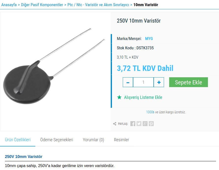

Eğer akım korumalı priz kaliteli ve çip korumalı ise ve sen de yeterli kalınlıkta kaliteli kablo kullanıyorsan ve bilgisayarın da fazla akım çekmiyorsa sıkıntı çıkmaz. Fakat aşırı pahalı olan akım korumalı prizler hariç diğer bütün akım korumalı prizler sadece varistör ile çalışır veya aşırı çürük devre elemanları ile sadece vatandaşı kandırıp sömürmek içindir... Aldığın akım korumalı priz yerine en ucuzundan ups tavsiye ederdim ben.
Varistör şöyle bi şeydir:
Gördüğün gibi sadece bu malzeme varsa içinde peş para etmez bir akım koruma prizine servet ödenmez...
Tuncmatik oneriyorum peder her ne kadar merdiven alti desede markaya ic yapisini bildigimden guvenmistim yeterli derecede kalin kablolar, varistor ve sigorta mevcuttu icinde bir kart yapisi ile bence gayet iyi bir urun. Ekstra olarak UPS onceligi bence de ilk sirada olmali bu tarz prizlere nazaran cok daha iyi is gorecektir. Hatta bir makalede okumustum power supply testleri yapilirken akim korumali priz kullanmayiniz diye yuksek olasilikla bir sebebi vardir fakat sistem tam yukte bile psu'nun tamamini kullanmadigi icin ben gonul rahatligiyla anlattigim kombinasyonda kullaniyorum.
sigorta ve varistör etse etse 10-15 TL eder toplam, geriye ne kaldı ki siz o kadar para verip akım koruma yalanı ile bu tür cihazlara güveniyorsunuz...? en basit en ucuz ups bile sizi daha iyi korur bilgisayar açısından, bir yıldırım düşse, o devre sizi zarara uğratır.
