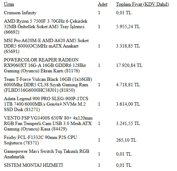

sağolun hocam peki o soğutucu bi kaç ay idare eder mi? sistemin toplamı 33kf/p olarak bu fiyatlar için güzel olmuş
Ancak soğutucuyu daha iyi bir soğutucu ile
mesela pearles asasin değişmeni
rami de ileri dual chanel yapmanı öneririm
eder ancak çok iyi bir soğutma beklemeyin o soğutucudansağolun hocam peki o soğutucu bi kaç ay idare eder mi? sistemin toplamı 33k
sağolun hocam çok soru soruyorum affedin, anakart sizce iyi mi? internette çok kötü diyorlareder ancak çok iyi bir soğutma beklemeyin o soğutucudan
ben bu sistemi 33 kya aldım rx9070xt zaten 31k hocam nasıl biraz daha ekleyeyimGüzel fiyat biraz daha ekleyip 9070xt alinabilirdi
Önümüz kış ayları olduğu için fanları %100 e çekerseniz bikaç ay idare edersiniz muhtemelen ama en geç kışın sonuna doğru iyi bi soğutucu almanızı öneririmBU SİSTEMİ 8 KASIMDA ALDIM SİZCE GÜZELMİ KRONİK SORUNLU PARÇA FLN VARMI ŞİMDİDEN TŞK
İndirim ile 50k ya falan düşüyor 9070xt sistemler diye biliyorum anakart konusunda evet kötü bir anakart a620 chipsette hiçbir şey yok oc bile yapamiyosunuz tamamen ofis anakart gibi bişeysağolun hocam çok soru soruyorum affedin, anakart sizce iyi mi? internette çok kötü diyorlar
Ram pahalı geldi bana şahsen 7500e 32gb varonun dışında sistem iyi mi? hocam
sağolun hocam onuda değiştiririm ileride ozamanİndirim ile 50k ya falan düşüyor 9070xt sistemler diye biliyorum anakart konusunda evet kötü bir anakart a620 chipsette hiçbir şey yok oc bile yapamiyosunuz tamamen ofis anakart gibi bişey
Muhtemelen tek tek elinizle toplasanızda aşşa yukarı aynı fiyata gelirdi ama sistem kötü değil güle güle kullanınonun dışında sistem iyi mi? hocam
