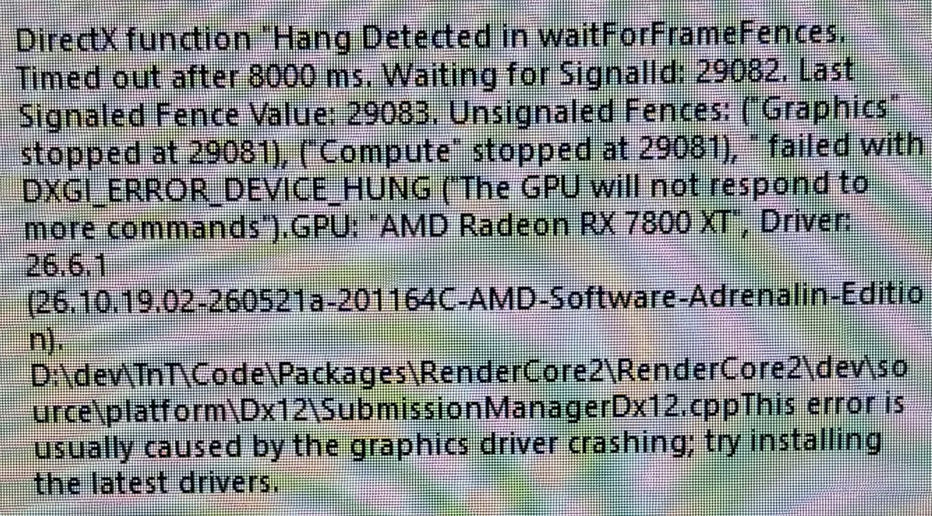

Beyler Selamun aleyküm ekran kartı sürücüm son sürümdeydi oyunlar da kasma ve donma daha sonrasında bçyle bir hata veriyordu oyundan atıyordu ya da ekran kararıyordu gelmiyordu 7000 ve üstü kartlarda eski sürümü tavsiye etmişler 26.3.1 i yükledim sorun devam ediyor ve ekran kartıyla ilgili bir şeyi sürekli karantinaya alıyor oyun oynanmıyor ms yükseliyor bide aynı sorunu yaşayan var mı nasıl çözecem bunu

Sistem nedir ayrıntılı yazın modele kadar, tek bir oyunda mı oluyor? Minidump dosyayı var mı kontrol ediniz, kartinizde herhangi Undervolt veya overclock var mı

7500f rx7800xt 1tb depolama 32 gb ram

Hayır kartta hiç underwolt ya da

evet minidump dosyası var ama içi boş

Psu nedir, sadece bir oyunda mı oluyor? Minidump dosyasını Windpg programı ile inceleyip bana atınız

Rampage 850 gold minidump dosyasını nasıl incelicem anlatır mısın biraz

Her oyunda oluyor bu sorun donuyor kasıyor
Psu kalitesiz
Ben ondan olduğunu düşünüyorum
O programı indir ve dosyayı oraya at bu kadar

Minidump dosyası boş ama crashdumps diye bir klasör açılmış oto ondan 7 tane hata var

Foto atacam da boyut fazla diyor ne kadar kıssam da
Yazı varsa kopyala at
Sana zahmet sistemi occt testine sokar mısın 15 20 dk, genelde sistemde stabilite sorunu özellikle amd sistemde kalitesiz psudan kaynaklanıyor 80 gold yazdığına aldanma

bu sadece bir tanesi
tamam yapayım

Debug session time: Sun Jun 14 19:41:47.000 2026 (UTC + 3:00)
System Uptime: 0 days 0:15:07.292
Process Uptime: 0 days 0:10:52.000
This dump file has an exception of interest stored in it.
The stored exception information can be accessed via .ecxr
(2d5c.37c0): Unknown exception - code 887a0007 (first/second chance not available)
| This target supports Hardware-enforced Stack Protection. A HW based |
| "Shadow Stack" may be available to assist in debugging and analysis. |
| See aka.ms/userhsp for more info. |
| dps @ssp |
For analysis of this file, run !analyze -v
ntdll!NtGetContextThread+0x14:
00007ff8`39141fc4 c3 ret
0:023> !analyze -v
* Exception Analysis *
*** WARNING: Unable to verify timestamp for bf6.exe
KEY_VALUES_STRING: 1
Key : Analysis.CPU.mSec
Value: 312
Key : Analysis.Elapsed.mSec
Value: 1065
Key : Analysis.IO.Other.Mb
Value: 0
Key : Analysis.IO.Read.Mb
Value: 1
Key : Analysis.IO.Write.Mb
Value: 0
Key : Analysis.Init.CPU.mSec
Value: 171
Key : Analysis.Init.Elapsed.mSec
Value: 2894
Key : Analysis.Memory.CommitPeak.Mb
Value: 155
Key : Analysis.Version.DbgEng
Value: 10.0.29547.1002
Key : Analysis.Version.Description
Value: 10.2602.27.2 amd64fre
Key : Analysis.Version.Ext
Value: 1.2602.27.2
Key : Failure.Bucket
Value: XAML_887a0007_bf6.exe!Unknown
Key : Failure.Exception.Code
Value: 0x887a0007
Key : Failure.Exception.IP.Address
Value: 0x7ff836481b6a
Key : Failure.Exception.IP.Module
Value: KERNELBASE
Key : Failure.Exception.IP.Offset
Value: 0xc1b6a
Key : Failure.Hash
Value: {cdc77258-b1b8-4422-a7b8-0b88692287bb}
Key : Failure.ProblemClass.Primary
Value: XAML
Key : Faulting.IP.Type
Value: Paged
Key : Timeline.OS.Boot.DeltaSec
Value: 907
Key : Timeline.Process.Start.DeltaSec
Value: 652
Key : WER.OS.Branch
Value: ge_release
Key : WER.OS.Version
Value: 10.0.26100.1
Key : WER.Process.Version
Value: 1.0.424.48767
FILE_IN_CAB: CrashDump_2026.06.14_19.41.46.882.mdmp
COMMENT: Frostbite MiniDump. Address: 7ff836481b6a (In Windbg type: .ecxr)
[EOF]
NTGLOBALFLAG: 0
CONTEXT: (.ecxr)
rax=00000000843196a0 rbx=0000000000000000 rcx=00000000843195c8
rdx=00000000843195c0 rsi=0000000000000000 rdi=00000000887a0007
rip=00007ff836481b6a rsp=000000008431a310 rbp=0000000000000000
r8=0000000000000000 r9=0000000000000000 r10=0000000000000000
r11=0000000300000080 r12=0000000000000000 r13=000000006cf855b0
r14=0000000000000000 r15=00000000887a0007
iopl=0 nv up ei pl nz na po nc
cs=0033 ss=002b ds=002b es=002b fs=0053 gs=002b efl=00000202
KERNELBASE!RaiseException+0x8a:
00007ff8`36481b6a 0f1f440000 nop dword ptr [rax+rax]
Resetting default scope
EXCEPTION_RECORD: (.exr -1)
ExceptionAddress: 00007ff836481b6a (KERNELBASE!RaiseException+0x000000000000008a)
ExceptionCode: 887a0007
ExceptionFlags: 00000080
NumberParameters: 0
PROCESS_NAME: bf6.exe
ERROR_CODE: (NTSTATUS) 0x887a0007 - B y k olas l kla baz uygulamalar ge ersiz komutlar g nderdi inden GPU ba ka komutlara yan t vermeyecek. a ran uygulama ayg t yeniden olu turmal ve devam etmelidir.
EXCEPTION_CODE_STR: 887a0007
STACK_TEXT:
00000000`8431a310 00000001`44ea3a21 : 00000000`0000009e 00000000`2fafd640 00000000`32a60840 00000000`8431a66f : KERNELBASE!RaiseException+0x8a
00000000`8431a410 00000000`0000009e : 00000000`2fafd640 00000000`32a60840 00000000`8431a66f 00000000`8432d5b0 : bf6+0x4ea3a21
00000000`8431a418 00000000`2fafd640 : 00000000`32a60840 00000000`8431a66f 00000000`8432d5b0 00000001`00001000 : 0x9e
00000000`8431a420 00000000`32a60840 : 00000000`8431a66f 00000000`8432d5b0 00000001`00001000 00000000`7d9d16a0 : 0x2fafd640
00000000`8431a428 00000000`8431a66f : 00000000`8432d5b0 00000001`00001000 00000000`7d9d16a0 00000000`887a0007 : 0x32a60840
00000000`8431a430 00000000`8432d5b0 : 00000001`00001000 00000000`7d9d16a0 00000000`887a0007 00000000`2f7cb0e0 : 0x8431a66f
00000000`8431a438 00000001`00001000 : 00000000`7d9d16a0 00000000`887a0007 00000000`2f7cb0e0 8000009e`0000009e : 0x8432d5b0
00000000`8431a440 00000000`7d9d16a0 : 00000000`887a0007 00000000`2f7cb0e0 8000009e`0000009e 00000000`00c40170 : 0x00000001`00001000
00000000`8431a448 00000000`887a0007 : 00000000`2f7cb0e0 8000009e`0000009e 00000000`00c40170 00000000`00000001 : 0x7d9d16a0
00000000`8431a450 00000000`2f7cb0e0 : 8000009e`0000009e 00000000`00c40170 00000000`00000001 00000000`8431a4f8 : 0x887a0007
00000000`8431a458 8000009e`0000009e : 00000000`00c40170 00000000`00000001 00000000`8431a4f8 00000000`00000000 : 0x2f7cb0e0
00000000`8431a460 00000000`00c40170 : 00000000`00000001 00000000`8431a4f8 00000000`00000000 00000001`4050ff50 : 0x8000009e`0000009e
00000000`8431a468 00000000`00000001 : 00000000`8431a4f8 00000000`00000000 00000001`4050ff50 00000000`00000000 : 0xc40170
00000000`8431a470 00000000`8431a4f8 : 00000000`00000000 00000001`4050ff50 00000000`00000000 00000000`8432d5b0 : 0x1
00000000`8431a478 00000000`00000000 : 00000001`4050ff50 00000000`00000000 00000000`8432d5b0 00000000`8432d1b0 : 0x8431a4f8
IP_IN_PAGED_CODE:
KERNELBASE!RaiseException+8a
SYMBOL_NAME: bf6+4ea3a21
MODULE_NAME: bf6
IMAGE_NAME: bf6.exe
STACK_COMMAND: ~23s; .ecxr ; kb
FAILURE_BUCKET_ID: XAML_887a0007_bf6.exe!Unknown
OS_VERSION: 10.0.26100.1
BUILDLAB_STR: ge_release
OSPLATFORM_TYPE: x64
OSNAME: Windows 10
IMAGE_VERSION: 1.0.424.48767
FAILURE_ID_HASH: {cdc77258-b1b8-4422-a7b8-0b88692287bb}
Followup: MachineOwner
tamam yapayım
Directx veya windows sürümünün güncel olmaması ile ilgili olabilir.
Oyun gene dondu ve masaüstüne attı aynı hatayı verdi directx12 hatasını
tamam yapayım
Resmi siteden ekran kartı ve chipset güncelle, Anti-virus programı vesayri Varsa kapat, bu hatalarinalmadan once kurduğun bir yazılım programı varsa onu sil, arama çubuğuna windows bellek tanıma Yaz bellekleri bır kontrol ettir
Sadece o oyunda mı oluyor dostum oyun ne
