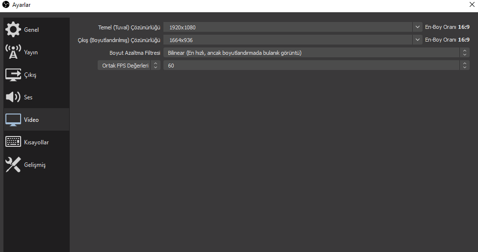

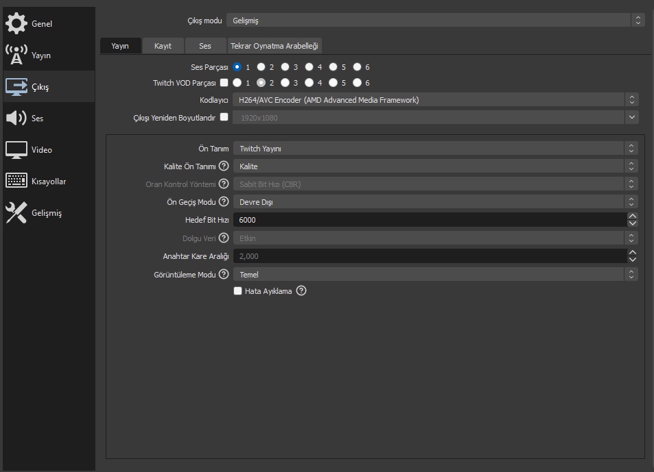

Aslında bu konuya kimse değinmiyor ama evet, AMD'nin halen OBS vb. platformlar için kullanabileceği bir encoder yok. Hazır H264(AVC)'ü kullanıyor. Nvidia ise NVENC'e sahip.
Ekteki ayarları deneyin.

@alpolojix
Cevabın için teşekkür ederim, bu bahsettiğin ayarları deneyeceğim ama bir sorum var ' TCP Pacing i aktifleştirme ' bölümünde ip ile ilgili bir değişiklik yapmama gerek var mı ? Sürekli seçmeme gerek var mı yoksa varsayılan da kalması yeterli midir?
Evet çok üzücüdür ki, kimse değinmiyor. Değinmeyecekte sanırım ve AMD gibi bir firmanın nasıl olur da bu gibi teknolojileri kullanmasının yanında yayıncı kitlesine hitap edemez. Nasıl yani, ekran kartımı takasa bile çıkartmayı düşünüyorum o derecedeyim ^^
Sıfır kart senesi dolmadı, garantileri mevcut kafa kafa 3080ti ile vermeyi bile düşünüyorum haha
Hayır, düz ethernet seçebilirsiniz.
