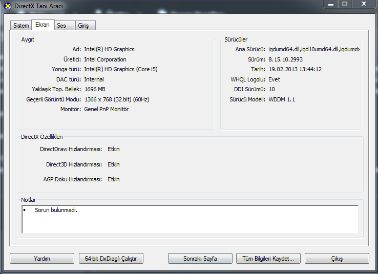

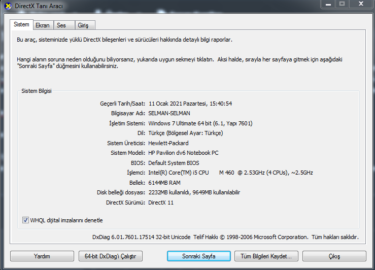

Amd mobility radeon hd5650 ekran kartımı kullanmakta sorun yaşıyorum şöyle ;
Laptop'um ekran kartını görmüyor bu sorunun yazılımsal bi sorun olduğunu düşünüyorum ki bir çözüm yolu da buldum ancak çözüm pc ye reset atınca gidiyor şöyle ki ; oyun oynamak istediğim zaman bilgisayarıma bluestacks isimli android emülatörü programını kuruyorum bilgisayarı yeniden başlatıp masaüstüne geldiğimde ekran kartımı aygıt yöneticisinde görüyorum ve bilgisayarımı kapatana dek kullanıyorum oyunlarımı oynayabiliyorum. Buraya kadar bir problem yok sorun şu ben bu ekran kartını her seferinde bu işlemi uygulamadan nasıl sürekli çalıştırabilirim ?
Sistem : Windows 7 64 bit
Laptop : HP pavilion dv6 3113st notebook pc
anakart : 144a
Bios Sürümü : f.29(en günceli bu araştırdığım kadarıyla)
İşlemci : İntel core i5 m460
Ekran Kartı : Amd Mobility Radeon HD 5650
Amd nin kendi sitesinden en güncel sürücüyü indirmesini kurmasını ve biliyorum lütfen bu tarz ilk akla gelen basit çözümler söylemeyin,bilgisi olan birisi cevap verirse sevinirim.

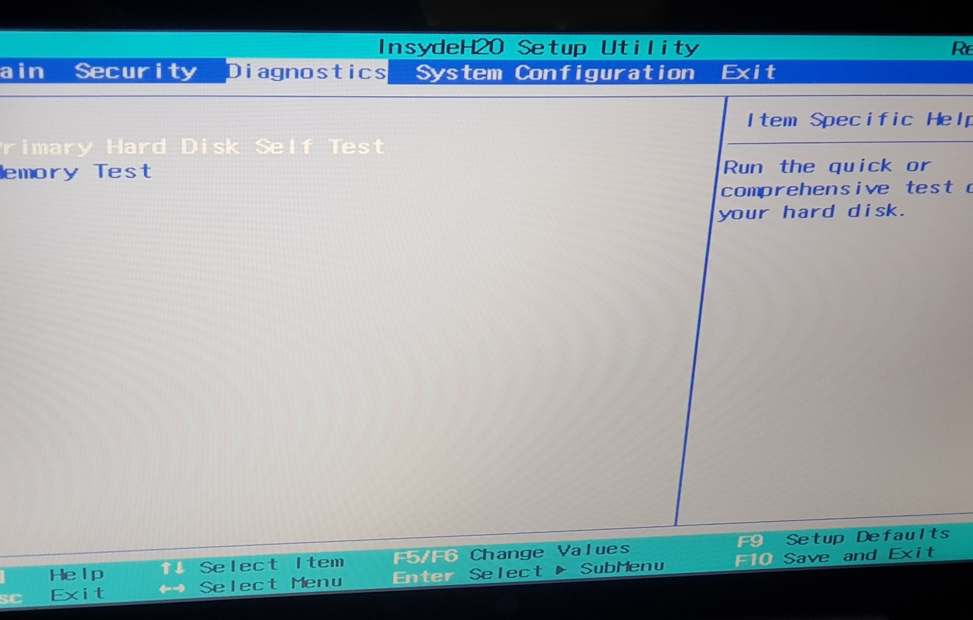

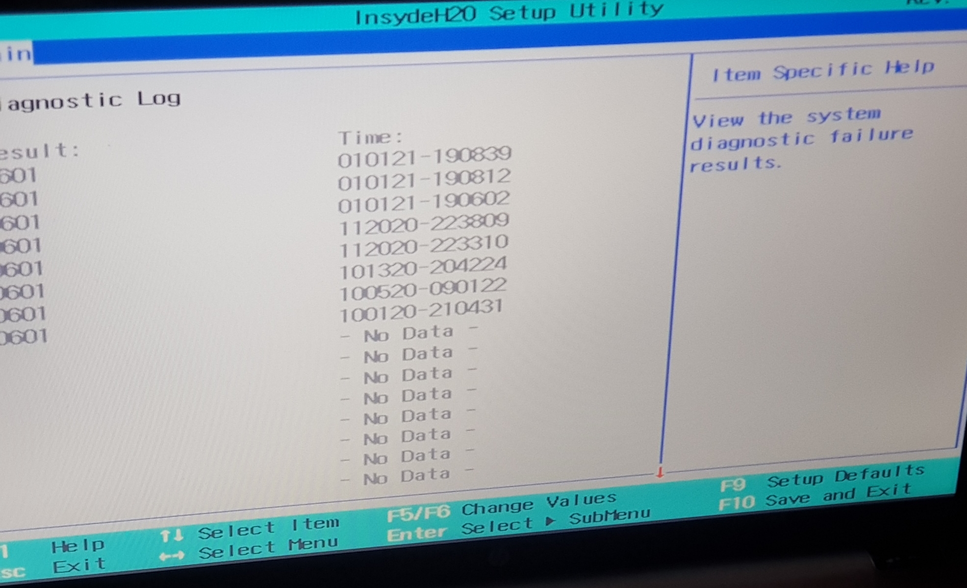

Diagnostics kısmını atarmisin?
Buyur hocam bu birisi main bölümünde diagnostics log diğeri diagnostics kısmı

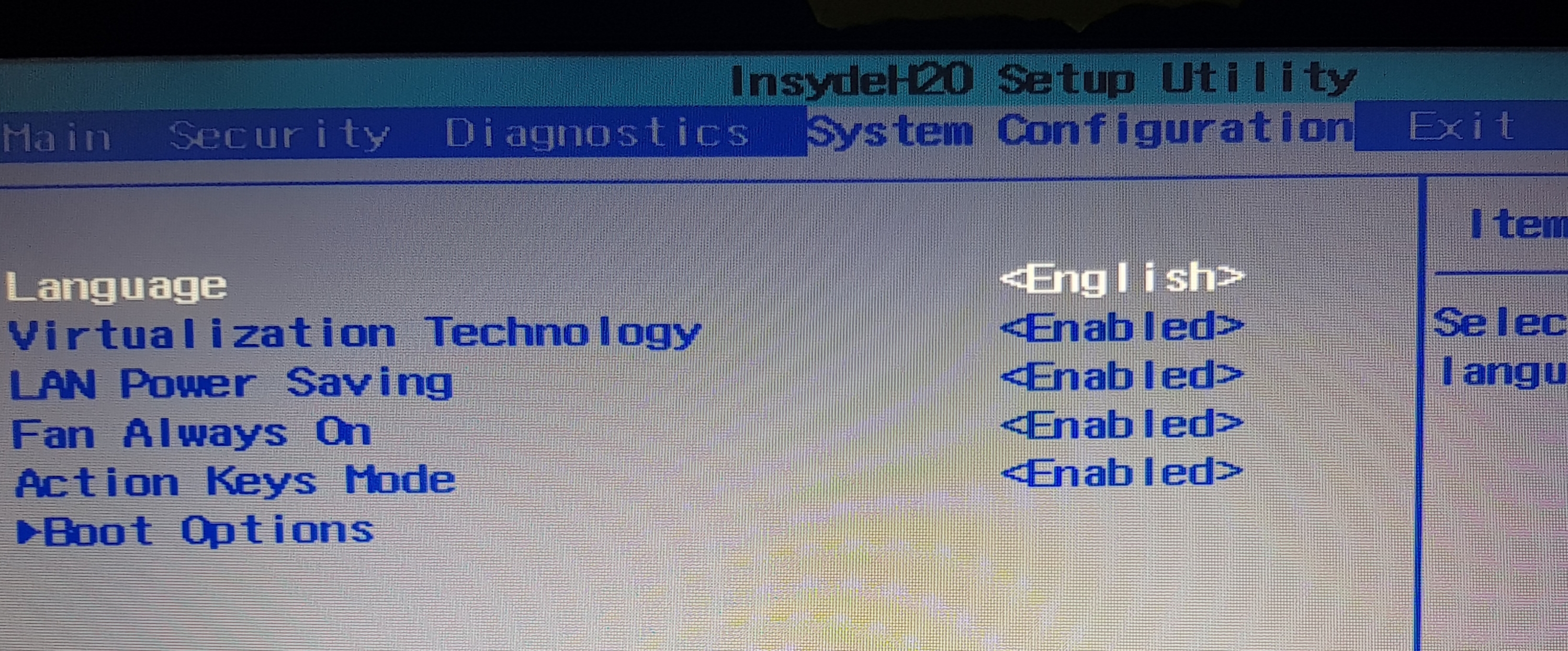

Herhangi bir biosta sikinti yok siz bana bütün menülerin fotoğrafını atın, ikinci olarak windows 10 yükleyin
Windows 10 yükledim daha önce siyah ekran problemi yaşadım ve çok yavaş olduğu için sıkıntı çektim win 7 ye geri döndüm,diğer menülerde seçenek yok boot manager var onunla konunun bi alakası yok zaten.
