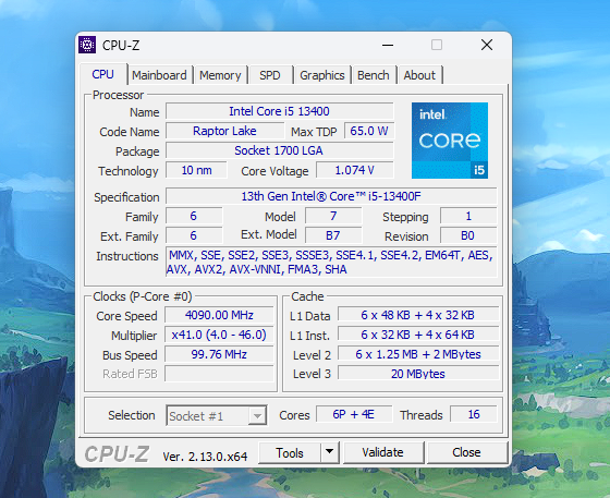

Sistem özelliklerim şu şekilde:
  • Ekran Kartı: AMD Radeon 6700 XT
  • İşlemci: Intel i5-13400F
  • Anakart: ASUS Prime H610MK D4
  • RAM: 16 GB XMP
  • Depolama: 1 TB Kingston NVMe SSD
  • Monitör: Dell G2422HS 23.8" 1 ms Full HD IPS 165 Hz
Sorunum özellikle League of Legends ve Fortnite oyunlarında yaşadığım performans düşüşleriyle ilgili. Ayrıca, bu durumu değerlendirdiğimde, acaba bir darboğaz (bottleneck) yaşıyor olabilir miyim diye düşünüyorum.

    • Ayrıca, RAM'lerimi MemTest86 ile test ettim ve herhangi bir sorun tespit etmedim. Ancak, RAM'lerim 3200 MHz hızında çalışmasına rağmen, 106.1 ns gecikme ile çalışıyorlar (Aida64 te böyle yazıyor). Bu gecikmenin, FPS drop sorunlarına neden olup olabileceğini merak ediyorum.
