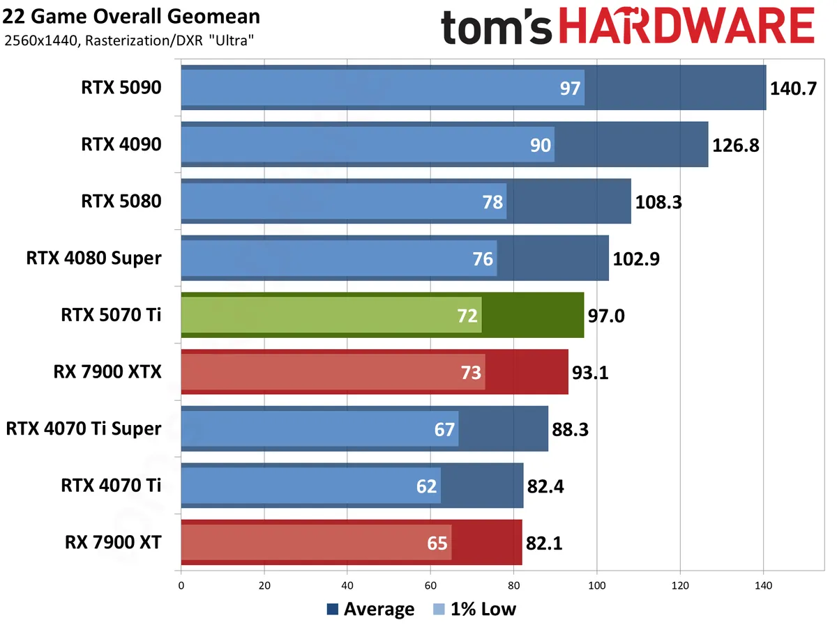

Sevgili arkadaşlar, NVIDIA'nın her yeni serisi düşündüğünüz gibi über süper uçan seriler olmuyor. RTX gibi teknolojilere daha uyumlu daha verimli çalışan kartlar oluyor. Yeni teknolojilerin alt kartlara getirilmemesinin sebebi zaten bu, genellikle mimari yetersizlik değil üst serinin satışını arttırmak.

Oyunu açmak farklı bir şey "2k Ultrada min 120 fps" farklı canlarım sizlere türkçe dersi mi gerekiyor? Sana çok övündüğün FPS değerlerini ve oyunlarını sordum ama madem iletmiyorsun bahsettiğin test videolarından birkaçını iletebilirsen sevinirim. Ben de sayende yeni bir şeyler öğrenmiş olurum insanlara yanlış bilgi vermem. Çünkü görebileceğin bütün incelemelerde 5070Ti'ın ortalama Ultra oyun fpsi 90-100. Hatta sana sürpriz olacak ama 2k için 4080 ve üstü kartlar 5070ti'dan daha performanslı.

Türkçe kötülüğü = okuduğunu anlamama. 5070ti'ı 5080 görmek. ultrada minimum 120 isteyen adama medium high+ dlss 120+ alır demek.
Matematik kötülüğü = Yorumlarda beni olumsuzlayan 3 kişiyi 4 kişi olarak saymak.
Üslup kötülüğü = Verilere göre oluşturulmuş bir yanıta, tanımadığın bir kişiye Şaka mısın şeklinde yanıt vermek.
Farkettiysen söylediğim şeye katılmayan arkadaşların hepsi 5070ti sahibi olmayan arkadaşlar. Kendilerinden talep etmeme rağmen henüz aksi bir belge de iletemediler, kafalarındaki 5070 ti imajına göre yorum yapmayı tercih etmişler. Sahip olan tek arkadaş gerekli cevabı vermiş üstüne bir de video benchmark eklemiş. Ben de iki yanıtımın ikisinde de ilgili şekilde, yanıta görsel olarak oyun fps benchmarklarını ekledim. Öğrenmek istiyorsan öğrenebilirsin, konuşmaya devam etmek isiyorsan konuşabilirsin. Cevap bulmak, ilgili şekilde tartışmak değil; kuru gürültüyle polemiğe girilen bir ortamda daha fazla yanıtın gereksiz olduğunu düşünüyorum, iyi günler.
