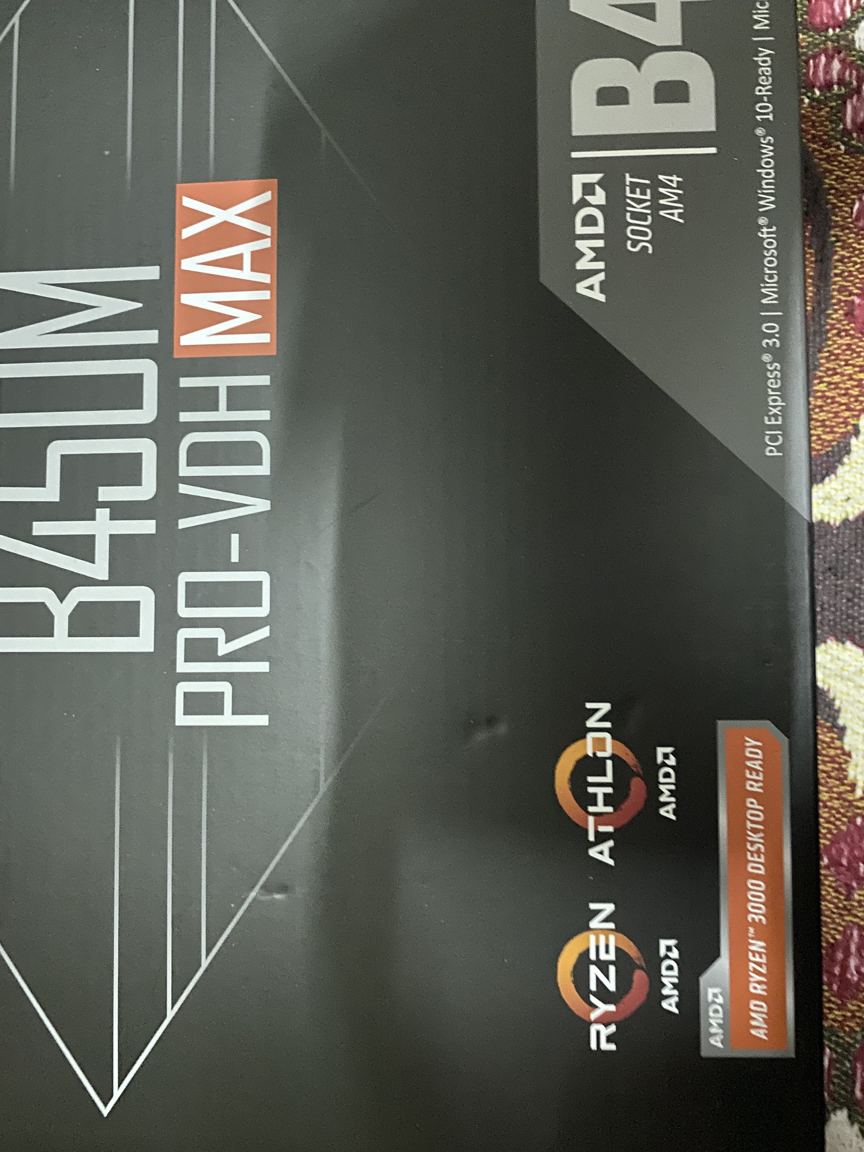

Hocam işlemcide sorun olabilir mi işlemcide sorun olsa cpu ışığı yanması lazım ama o da ilk açılışta 2 saniye yanıyor ama sonra boot led yanıyor

Montajda da bir sıkıntı yok. Ryzen 3 3200G'yi takıp ekran kartıyla tekrardan çalıştırmayı dener misin?

Taktım sorunsuz bir şekilde açıldı

Kendi sitesindeki bios kodu yazanla kurduğumuz biosun başı ve sonu farklı tarih te farklı ben anlamadım bundan bir şey ya

Tekrar bios güncelledim ama yine görseldekinin aynısını yükledi
Bir sorun yok hocam. Yeni aldığın Ryzen 5 5500 işlemcinde donanımsal bir sorun olabilir. Şuan görüntüyü ekran kartınla alıyorsun di mi?
Bir sorun yok hocam. Yeni aldığın Ryzen 5 5600 işlemcinde donanımsal bir sorun olabilir. Şuan görüntüyü ekran kartınla alıyorsun di mi?
3200g ile görüntüyü direkt ekran kartından aldım ama aynı şekilde 5 5500 takınca görüntü gelmiyor anakart iade oluşturdum bu gün alacaklar
Olur da anakart sorunsuz ise işlemcide sorun var ise işlemciyi de yollayacağım
O yeni almış olduğun Ryzen 5 5500 işlemci de sorun olduğunu düşünüyorum. Anakartlık bir durum yok.
