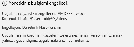

Dostlar merhaba, son zamanlarda çok fazla hata alıyorum yardım edecek birileri yok mu
WC'ye gitmiştim ve geldiğim de bilgisayarım kapalıydı ve açınca bu hata bildirimi geldi ".AMDRSServ.exe"
Son 1 haftadır "Beklenmeyen bir sistem arızasından ötürü Radeon WattMan ayarları geri yükledi" şu sorun var
Bunların dışında daha önceden sorunsuz oynadığım oyunlarda atma veya oyuna girememe sorunları başladı.

windows defenderden denetimli klasör özelliğini kapatman lazım
Şuan bunu tehdit olarak algılamıyor. Ama diğer sorunları çözemiyorum
