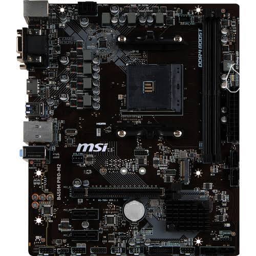

anakartının güç girişi kaç pinli bilmiyorum ama 24 pin soketin üzerinde olacak ışıklar
start ver ve o ışıklardan biri yanıyor mu diye bak

anakartın üzerinde cpu diye ışık var o yanıyor ama nedenini bilmiyom
işlemci kaynaklı bir sorun var demek ki işlemciyi söküp takmayı denediysen ve hala çalışmıyorsa ya bios güncellemesine ihtiyacın var ya da işlemci bozulmuş olabilir başka bir işlemci deneme fırsatın var ise başka bir işlemci ile sistemi çalıştır ve biosu güncelle son güncelleme 3 gün önce gelmiş işlemci de sorun yoksa güncellemeden sonra çalışacaktır diye umut ediyorum

işlemci farklı anakartta çalışıyor, biosu nasıl güncellerim?

Şurda hangi ışık beyaz yanıyor?

Anakart Ryzen 3000 hazır değil demek ki. Arkadaşın da dediği gibi bios’u Ryzen 2000 serisinden bir işlemci kullanarak güncellemen lazım

youtube da bir türk bu yorumları yapmış
''Bro I have the same problem. Yesterday I bought the Ryzen 3600. I updated the BIOS. But when I run the system, I have the same problem. Have you solved this problem?''
''1 seneden fazla oldu bu problemi yaşayalı. İşlemcide problem vardı. Satın aldığım yer AMD'ye geri yolladı, işlemcinin bozuk olduğuna karar verildikten sonra yenisini verdiler. Yeni işlemci 1 seneden fazladır problemsiz çalışıyor''
biosu güncellediğin de devam ederse bu sorun işlemcinin garantisi varsa göndermen gerekir

işlemci çalışıyor

- Update AMD ComboPI1.0.0.3ab
- Fix RAID issue.
- Support Ryzen 3000 series CPU.
Ryzen 9 3900X/Ryzen 7 3800X/Ryzen 7 3700X/Ryzen 5 3600X/Ryzen 5 3600/Ryzen 5 3400G/Ryzen 3 3200G
- Change BIOS UI to Click BIOS(GSE-Lite) mode. Click here
bu 2019 da yayınlanmış bir sürümün notu aldığın kart bu sürümden önce üretildi ise bu süürm kartında yoktur eğer öyleyse tek seçeneğin son sürümü kurmak sorunun çözülürse en iyi cevap olarak raporlarsan sevinirim
