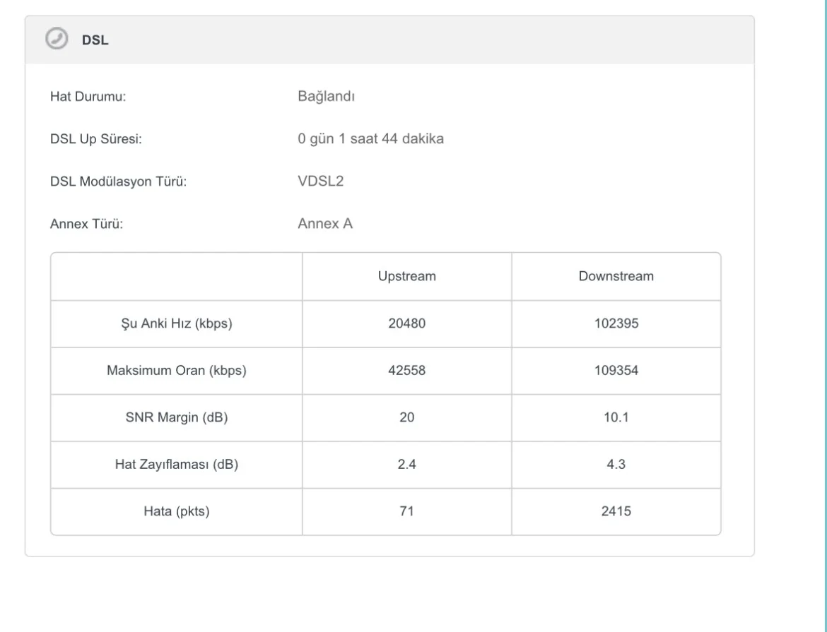

Arkadaşlar cat 6 kablo alarak kutu içerisinde raglet denilen parçaya taktım internetim geldi hata değeri neden yüksek acaba değerler iyi mi daha önceden telefon kablosu vardı kutuya giren şimdi ise cat 6 aldım daha iyi olması gerekmiyor mu yoksa güzel takamadım mı acaba

hocam değerler gayet iyi kopma sorunu yaşatmaz normalde ama bakır olduğu için mahallede hatta yüklenme durumlarında downstreamdan dolayı kopma yaşatabilir
Önemli olan kablonun tel veya cat6 olması değil; kablo kalitesi.
0.5mm bakır tel kablo ile 23 awg bakır cat6 kablo arasında ben bir fark göremedim; denememde. Düz çakılmamış olabilir; bir ihtimal. Ama hat zayıflamanız düşük ve snr iyi.
Hata modem kaynaklıda olabilir; mevcut hız ile ulaşılabilir hız çok yakın veya üstünde olduğunda da hata oranı artabilir.
