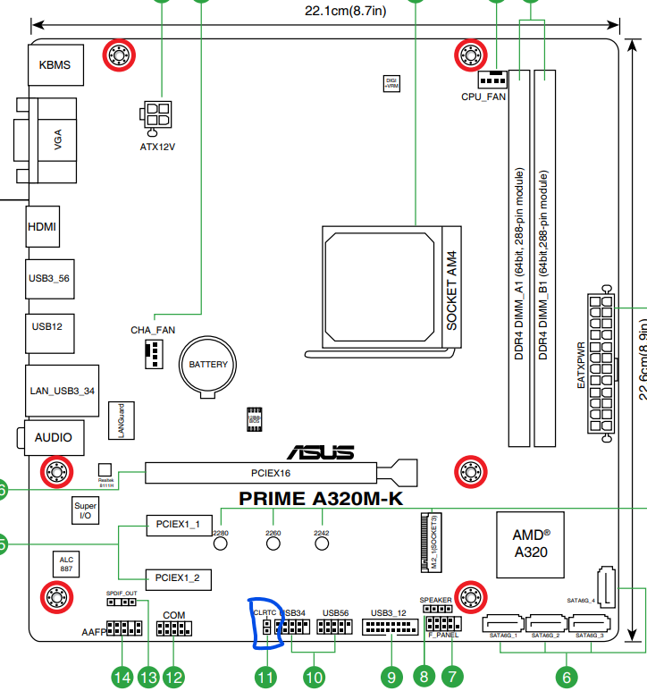

Bilgisayarı kapat. PSU kablosunu çıkar. Kasanın üstünde USB bellek vb. hiçbir şey takılı olmasın. Ondan sonra RAM'leri çıkar. Çıkardıktan sonra CLRTC yazan 2 pinli yere tornavida yardımıyla 2 pine aynı anda 5-10 saniye değdir. Ondan sonra RAM'leri geri takıp sistemi çalıştır bakalım.

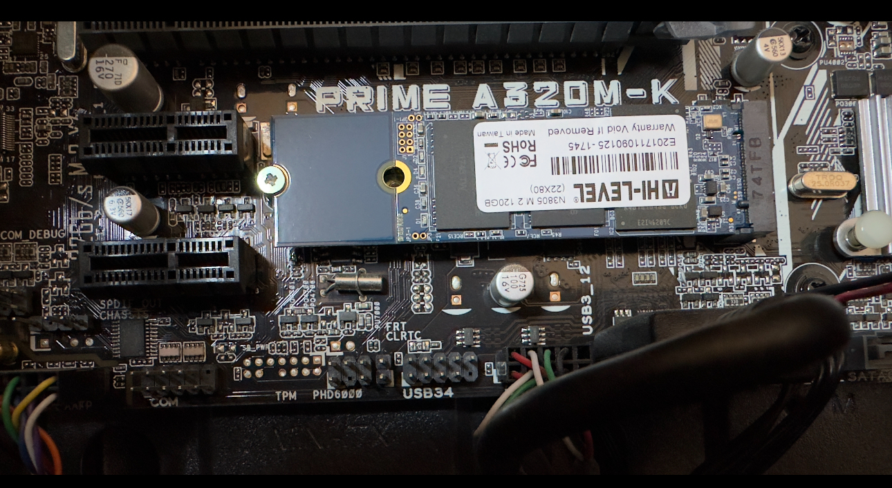

Merhaba clrtc diye ayrı 2 li pin yok attığınız görselde com ile clrtc arasında tpm ve phd6000 üstü çizgili 0 ların pin var nereye değdirmem gerekli

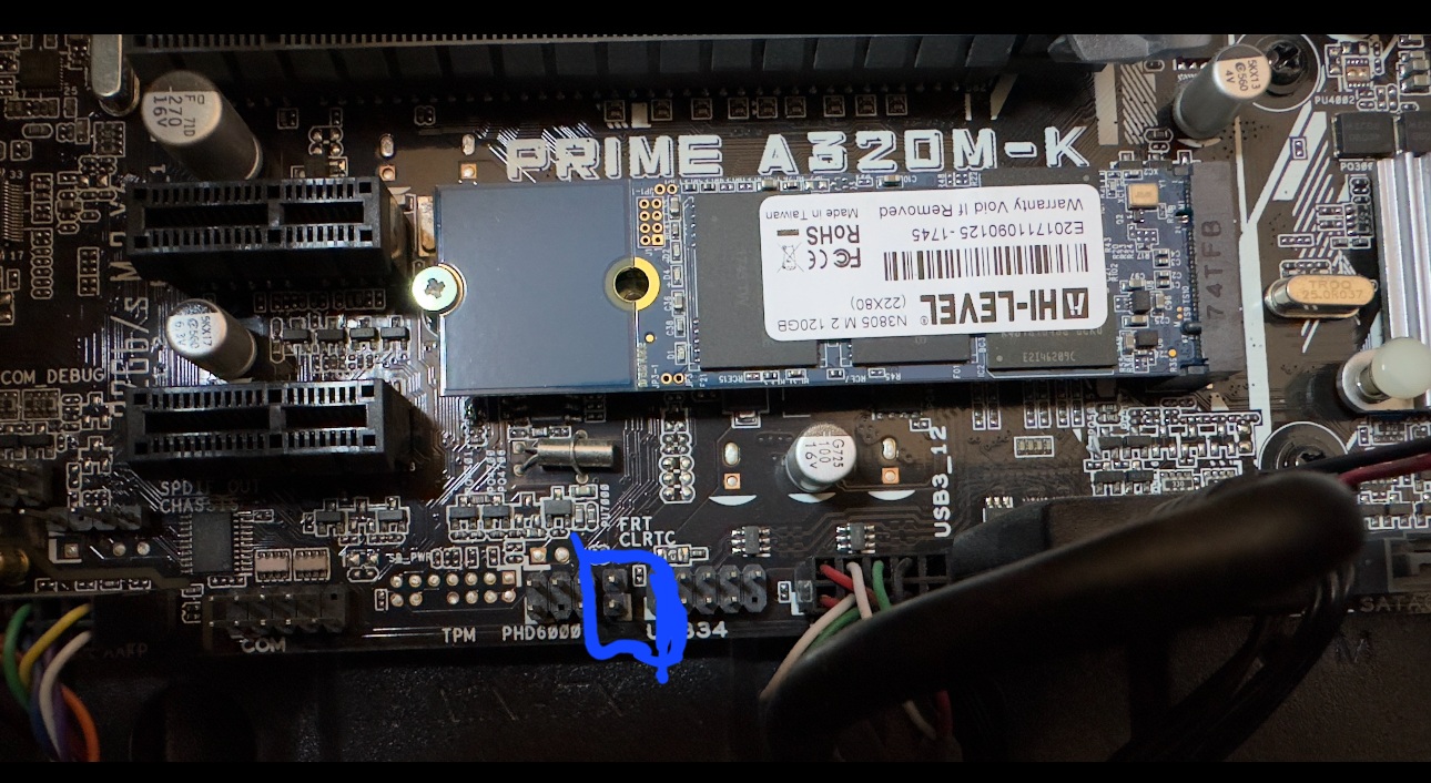

BIOS pili takılı kalabilir. Bu işaretlemii olduğum pin CLRTC.

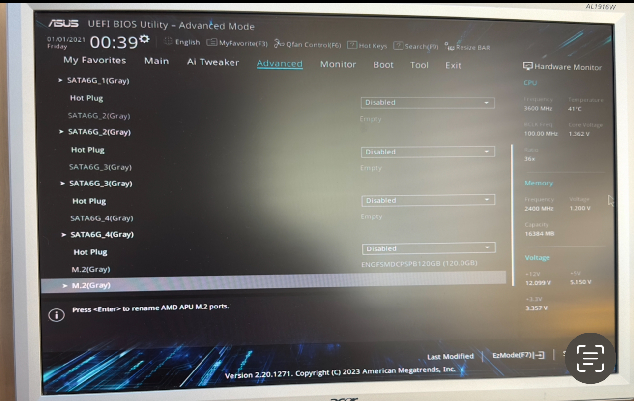

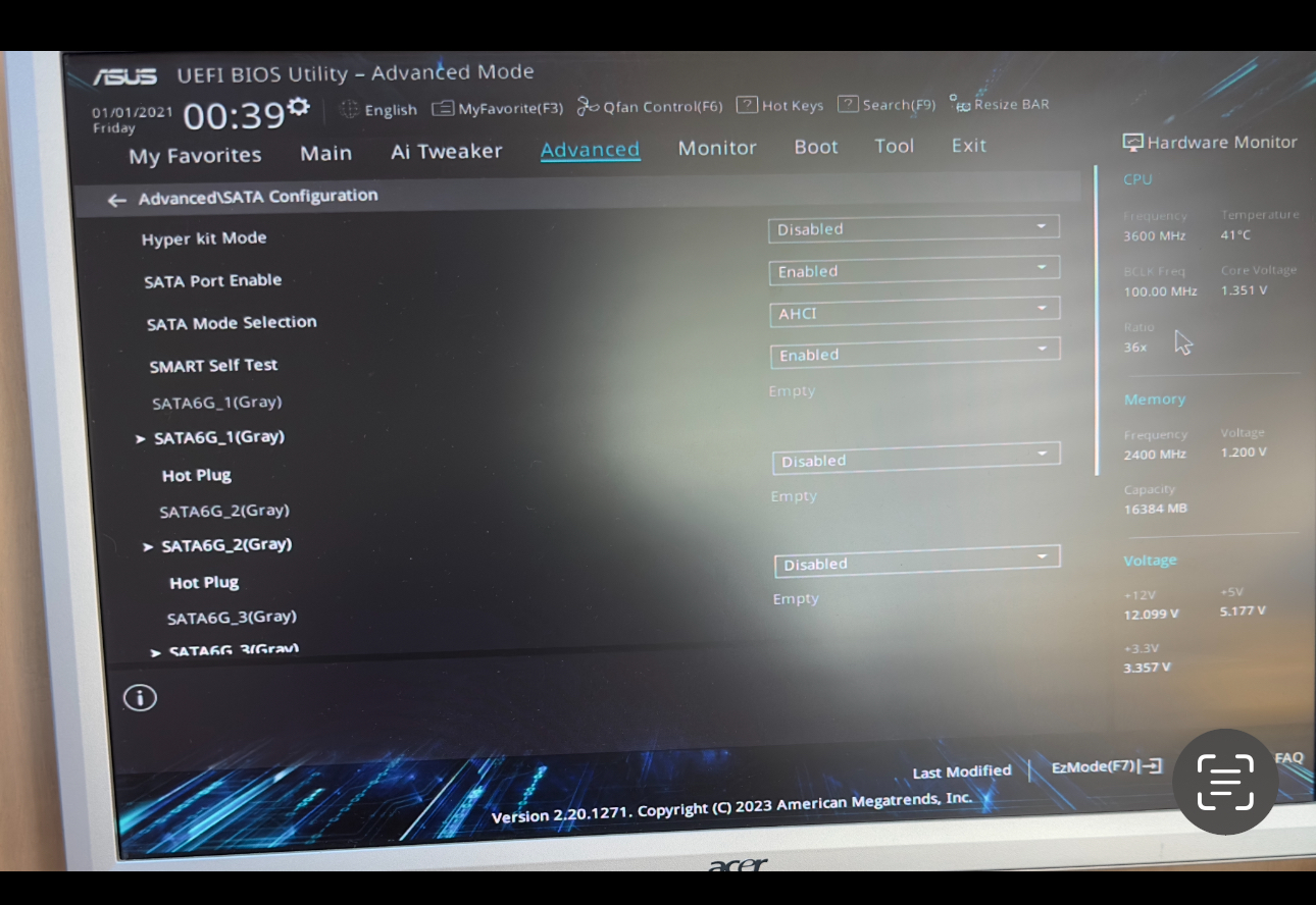

F1 ile BIOS'a gir hocam. Girdikten sonra F7 tuşu ile Advanced Mod'a geçip Advanced sekmesine tıklayıp oradan Sata Configuration yazan yere girip fotoğraf atar mısın?
Yapacağımız ayar her neyse kasada ekstradan harddisk vardı wifi den bir klasör kullanıyoruz onu farklı kasaya taktım pc açılmıyor diye pc yi düzeltirsek geri alıcam onu bozmasın da hocam.

Bir şeye dokunmadan kaydedip çık bakalım hocam. Windows gelecek mi bir bakalım.

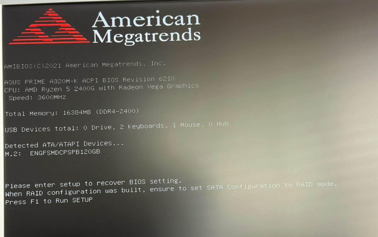

Masaüstüne geldi.
Fakat pc açılışı değişmiş.
Bir de kasayı toplarken speaker takmamıştık şimdi elim değmişken takayım dedim.
Açılırken 1 kısa bip sesi çıkartıp açılıyor
bu geçici açılma da olabilir bir süre bir ayarı ellemeyip kullanayım bir şey değiştirmem gerekirse konuya yazarım yapayım mı diye.
