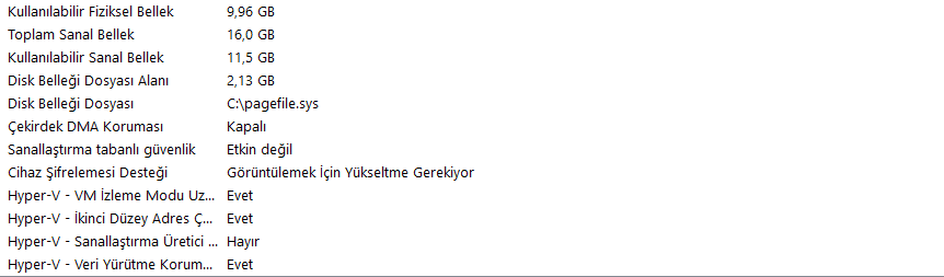

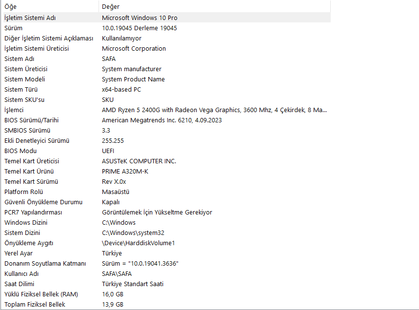

Çok ses yapmıyorsa normal ayarlarında kalsın hocam. DOCP'yi aç hocam. Windows arama kısmına msinfo32 yazıp ekran görüntüsü atar mısın?
Msinfo da tam olarak hangi kısım lazım? @Emre Zengin

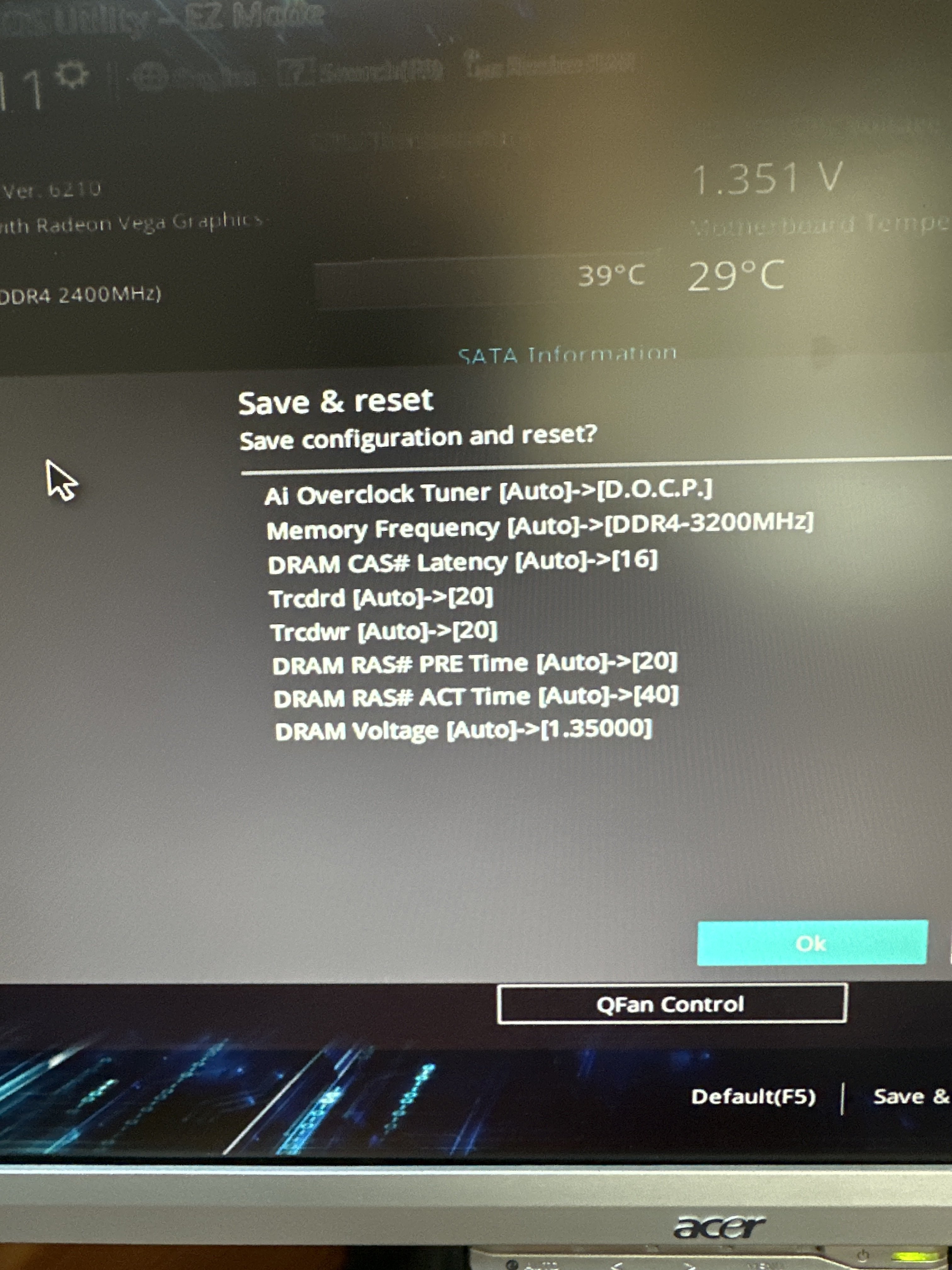

2 3 gündür bir problem olmadı docpyi açıyorum sadece profil 1 var sekmelerde rami 3200 e diğer ayarları 16-20-20-40-1.35V olarak ayarlıyor
Bunu açınca fanda hızlandı biraz sesli çalışıyor.

Ayarlar böyle kalsın kaydedip çık. Silent moda alma şimdilik.
