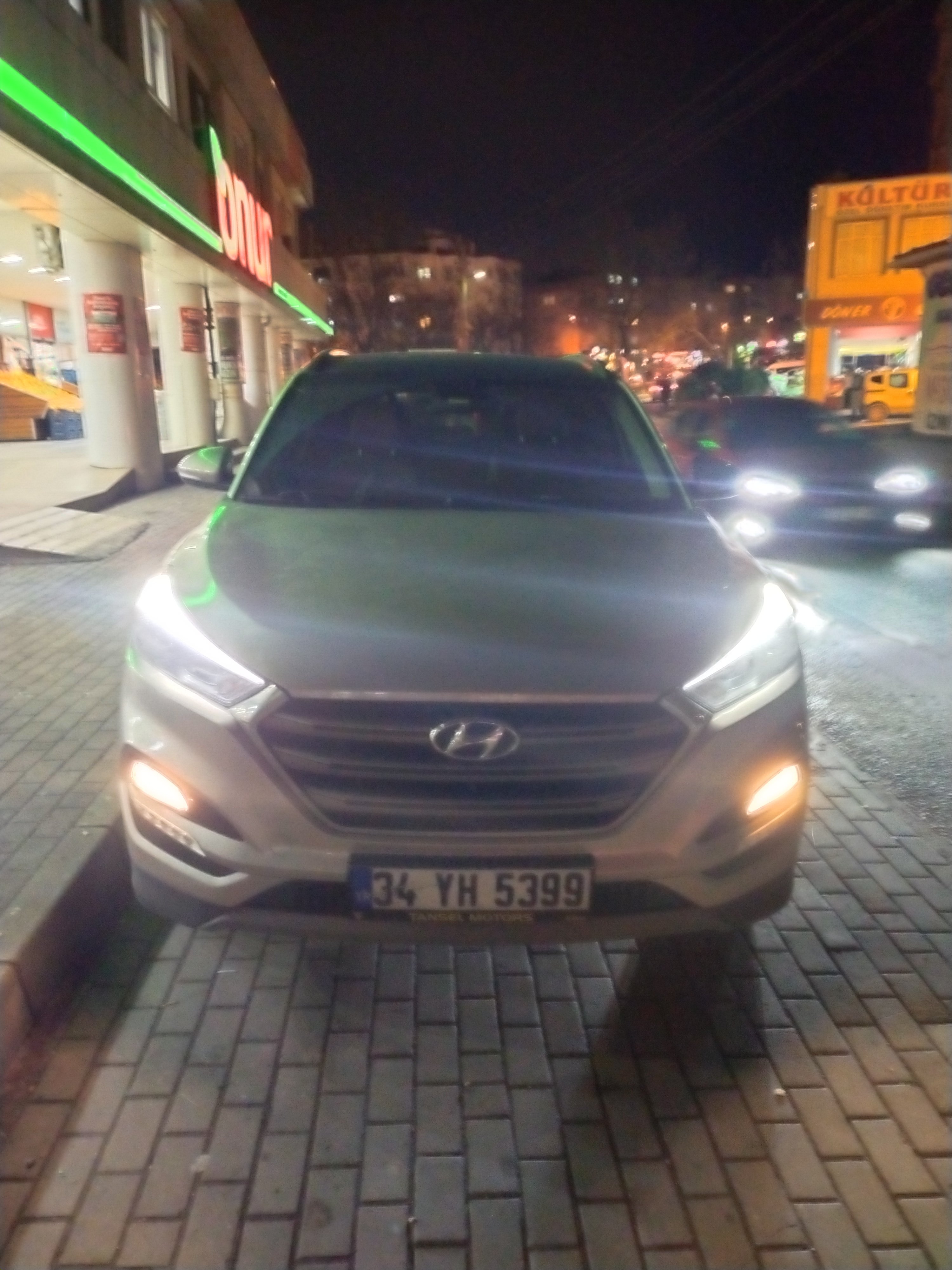

2016 Aralık çıkışlı Tucson elite paket aracım var 2. El almıştım çok temizdi sorunsuzdu bu son zamanlarda başıma gelmeyen kalmadı 1.5 sene önce katalik konektör yanmış egzoz tıkanmış ve 7000 TL para vermiştim şimdi 6 Aralık'ta muayenesi bitti son 2 haftadır muayenesi geçsin diye uğraşıyorum bugün egzozcuya gittim muayene kaldı arabada hiç sorun yok çekiş gücü vs araç LPG li Atiker sistemi var egzozcu monoksit gazı fazla çıktığını söyledi araç son sistem lamba patladığında bile uyarı verirken hiçbir arıza vermiyor egzozcuya gittim adam dedi 3000 TL ye yaparım dedi daha adam gibi bakmadı yaptırmadım bi tamirci enjeksiyon sorunu diyor ama çekişte problem yok hiç mi arabadan anlayan yok çözemedim sizce sorun ne olabilir @Denizgezen
Aracım bu :
Aracım bu :
