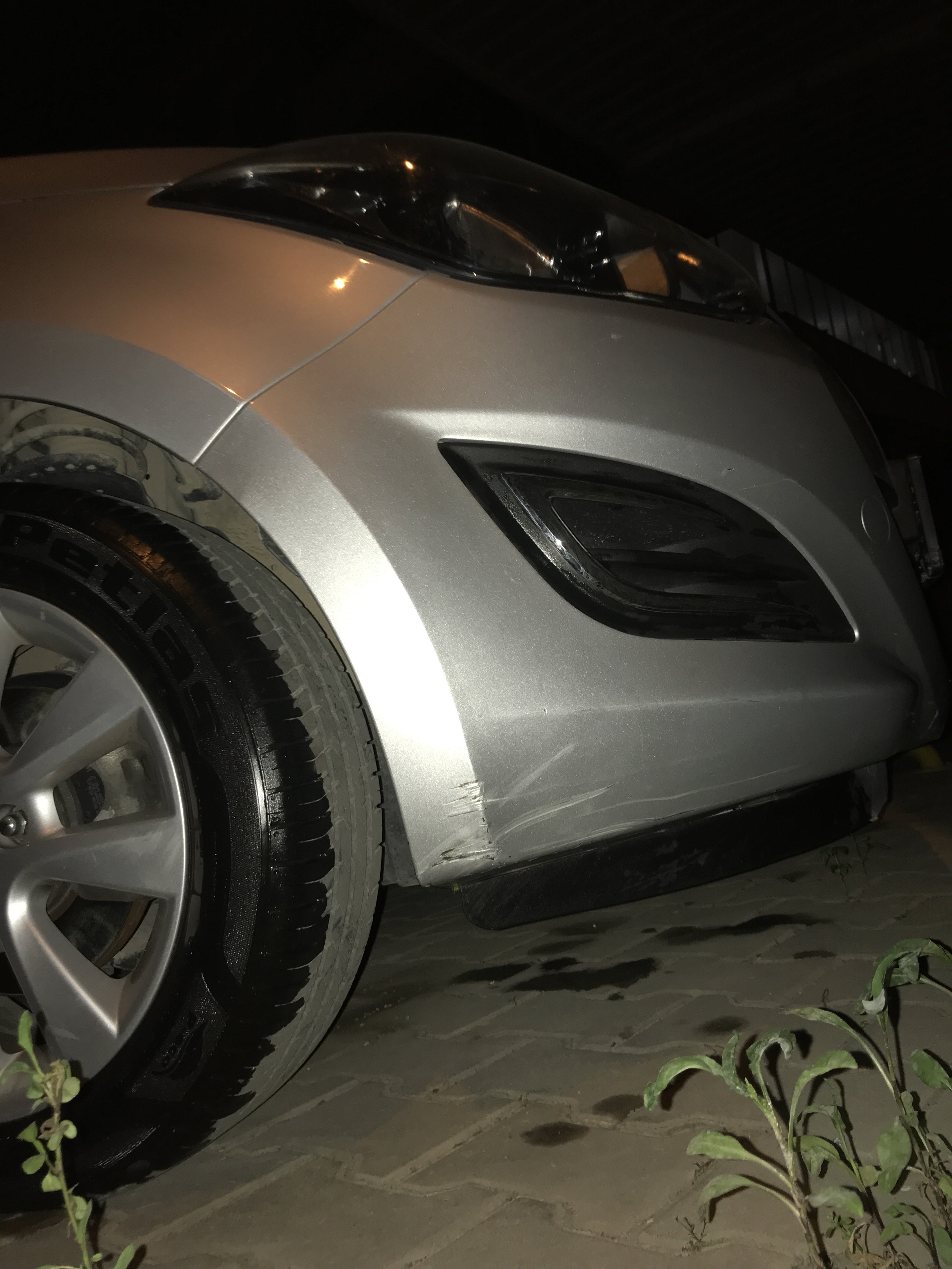

arkadaşlar merhaba Hyundai i20 kullanıyorum araç gri renk. yolda giderken birisi aradı ve telefonu açtıktan sonra konuştuk tam konuşurken toprak gibi bir yere girdim. çizik var sizce bunu nasıl geçirebilirim oje olur mu?
hocam bu pasta cilayla düzelecek gibi değil. çünkü derin çizik. baban her türlü farkedecektir eğer pimpirikli birisiyse :) düşük bütçeyle tek çözüm var elin yatkınsa tabi. boyacıya gidiyosun aynı renk boyadan bir spreye bastırıyosun. daha sonra hırdavatçıdan ince zımpara alıyosun. su ile zımparayı o bölgeye yavaş yavaş uyguluyosun. o derinliği minimuma indirmeye çalışıyosun. daha sonra yüzeyi iyice temizledikten sonra 3-4 kat ince boya at bölgeye ama her katta kurumasını bekle. daha sonra vernik sprey al uzaktan ince ince püskürt ki boya araba yıkandıkça gitmesin :) diğer türlü boyacıya gidip boyatmak olacaktır ufacık şeye de 400-500 tl isterler
Tamponda deformasyon var, boyanmadan düzelmesi imkansız. Rötuş boyasıyla ufak rötuş atılır, biraz olsun göze batması engellenir.

mersinde oturuyorum boyanın verniğin tinerin gramajından haberin varmı o parça boyaya hazırlanana kadar macun çekilmeyecekmi sürtmeden kaynaklı plastiği bile aşındırmış macun çekilip zımpara yapılması lazım 100 tl malzeme harcar 100 TL'ye boyamayı kabul edecek ustanın elinden öp.
Motoru bi indirmek lazım :) Bi şey olmaz bundan sıkma canını git bi kaportacıya halleder 250 300 e.

Zımpara yapılmadan boya atılmaz zaten.
Ayrıca yine bir taraflarından sallamışsın ancak burada macunluk bir işlem yok.
