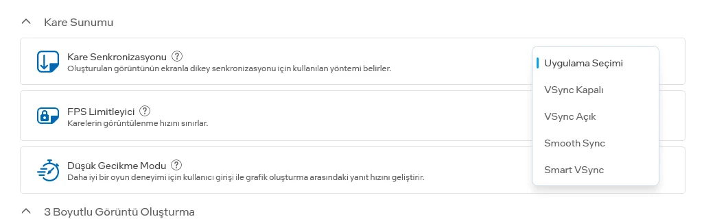

mesela şuan direk acılmıyor oyun actıgımda ekran gidiyor siyah oluyor vsync nasıl kapatabilirim intelde bunu biliyormusunuz eğer biliyorsanız onunla alakalı olabilir diye düşünüyorum

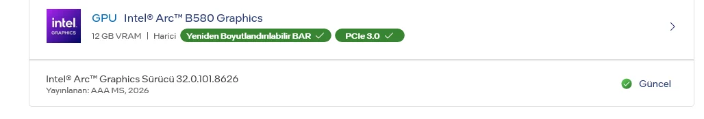

Hocam sürücü ekranında bu yeşil tikler var mı?

Hocam sürücü ekranında bu yeşil tikler var mı?Alıntıyı görüntüle

Sürücü yazılımında grafikler bölümünden kare senkronizasyonu ayarını "uygulama seçimi" veya "Vsync kapalı" yaparsan kapatırsın. Ama bence senin sorunun bu değil sistem ayarlarında bir problem var gibi geldi bana.
hocam yeniden boyutlanabilir bar yazısı kırmızı
