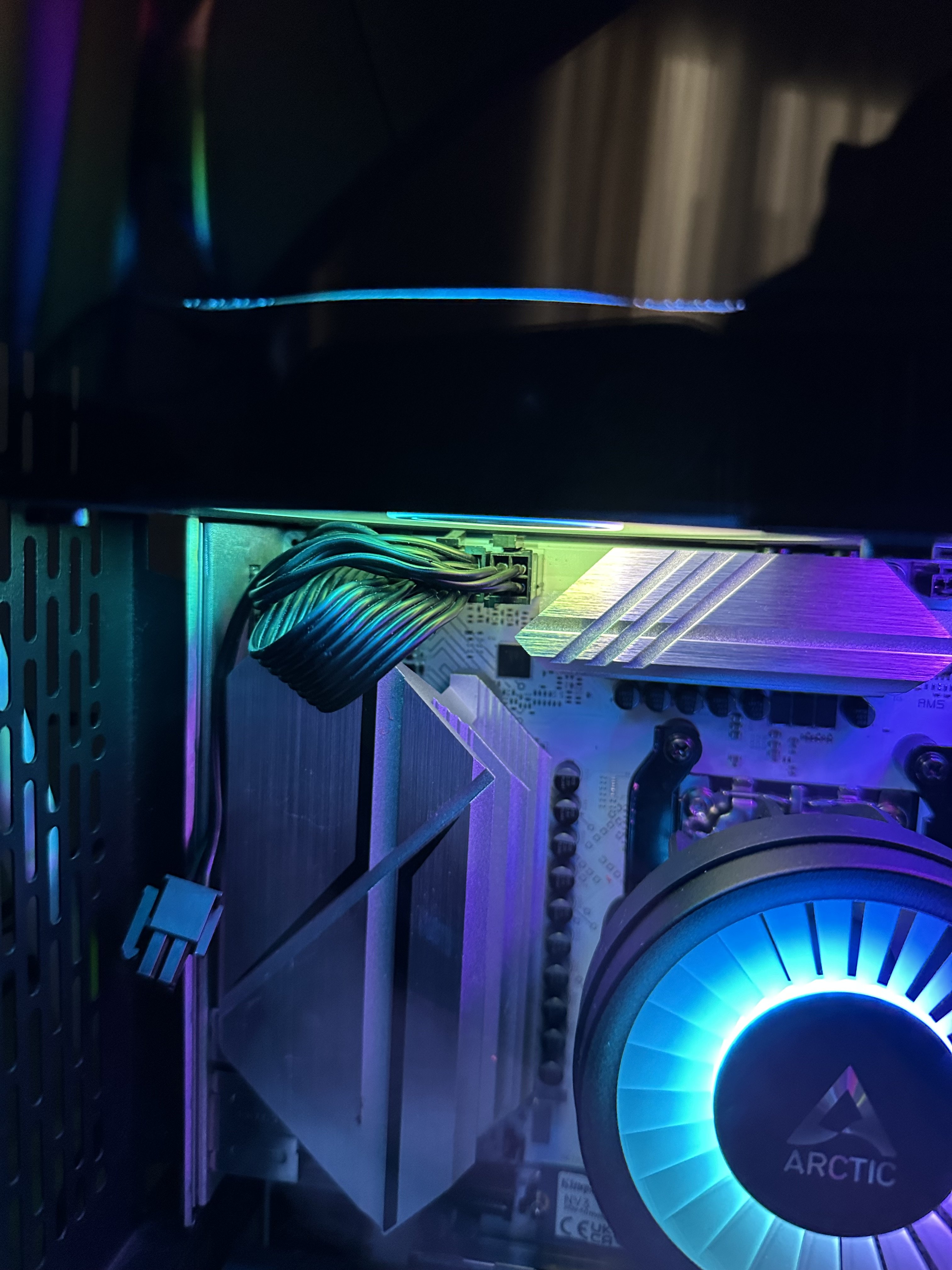

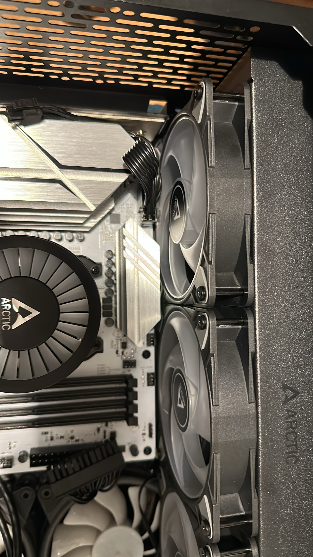

Cpu için anakart sol üstüne taktığın güç kablosu fana değme riski var ben burda 4x2 2 adet bulunan CPU kablosunu boşta kalan kabloyu tam arkalarından geçirip oraya sıkıştırdım yoksa fana değiyor CPU guç kabloları. Almış olduğun kasayı inceledim 360 mm lik soğutu ile fotoğrafları var amazonda sorun yok gibi ancak Arctic Liquid Freezer3 360 bu sıvı soğutmanın radyatörü çok kalın ondan tamamen soru işareti gelince görüceksin.
Montaj işlem sırası çok önemli: anakartı kasaya takmadan işlemcini ve pompanı montajla ondan sonra kasaya radyatörü montajla ve en son anakartı oturtmalısın kasaya.
Cpu için anakart sol üstüne taktığın güç kablosu fana değme riski var ben burda 4x2 olan boşta kalan kabloyu tam arkalarından geçirip oraya sıkıştırdım yoksa fana değiyor CPU guç kabloları. Almış olduğun kasayı inceledim 360 mm lik soğutu ile fotoğrafları var amazonda ancak Arctic Liquid Freezer3 360 bu sıvı soğutmanın radyatörü çok kalın ondan tamamen soru işareti gelince görüceksin.

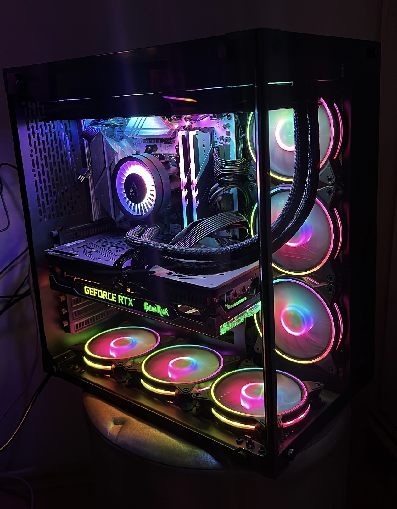

Amazon üzerinden aldıysan eksiksiz ve zarar vermediğin sürece iade ederler. Kasam https://gamepowerpc.com/case/warcry

Ramlere çarpmaz da aşağı yukarı 40cm uzunluğu var ona dikkat ederek al. 3x12cm i dikkate alma radyatör uzunluğu 40cm

Kasanın üstündeki radyatör monte edeceğiniz memfezlerden anakartın kasa montajındaki üst taraftaki vidaların yarım santim üstünü hesaplayın.
