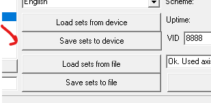

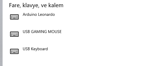

knk o dediğin olmuyor denedim mmjoy'dan yüklüyorum firmware'ı sonra pini seçip yükle dediğimde yüklenmemiş olarak gözüküyor sıkıntı o yani yükleniyor normal fakat joy.cpl'de veya oyunlarda çalışmıyor hatta bilgisayar bunu şu anda klavye olarak gözüküyor
şimdi de mesela takılı kaldı hareket etmiyor pot'ta sıkıntı yok çalışıyor denedim kod ile beraber

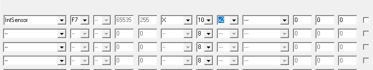

knk yok uygulamanın bulunduğu klasörde hangi pin için hangi portu seçmem gerektiği yazıyor zaten hatta bunu pedallarda yaptım hemen yani pedalları arduino promicro ile yaptım 3 tane potasyometre bağladım ve çalıştı wheelconfig programı ile yani bu programda mı bir sıkıntı var?
fakat wheelconfig programında direksiyonu yapamıyorum
