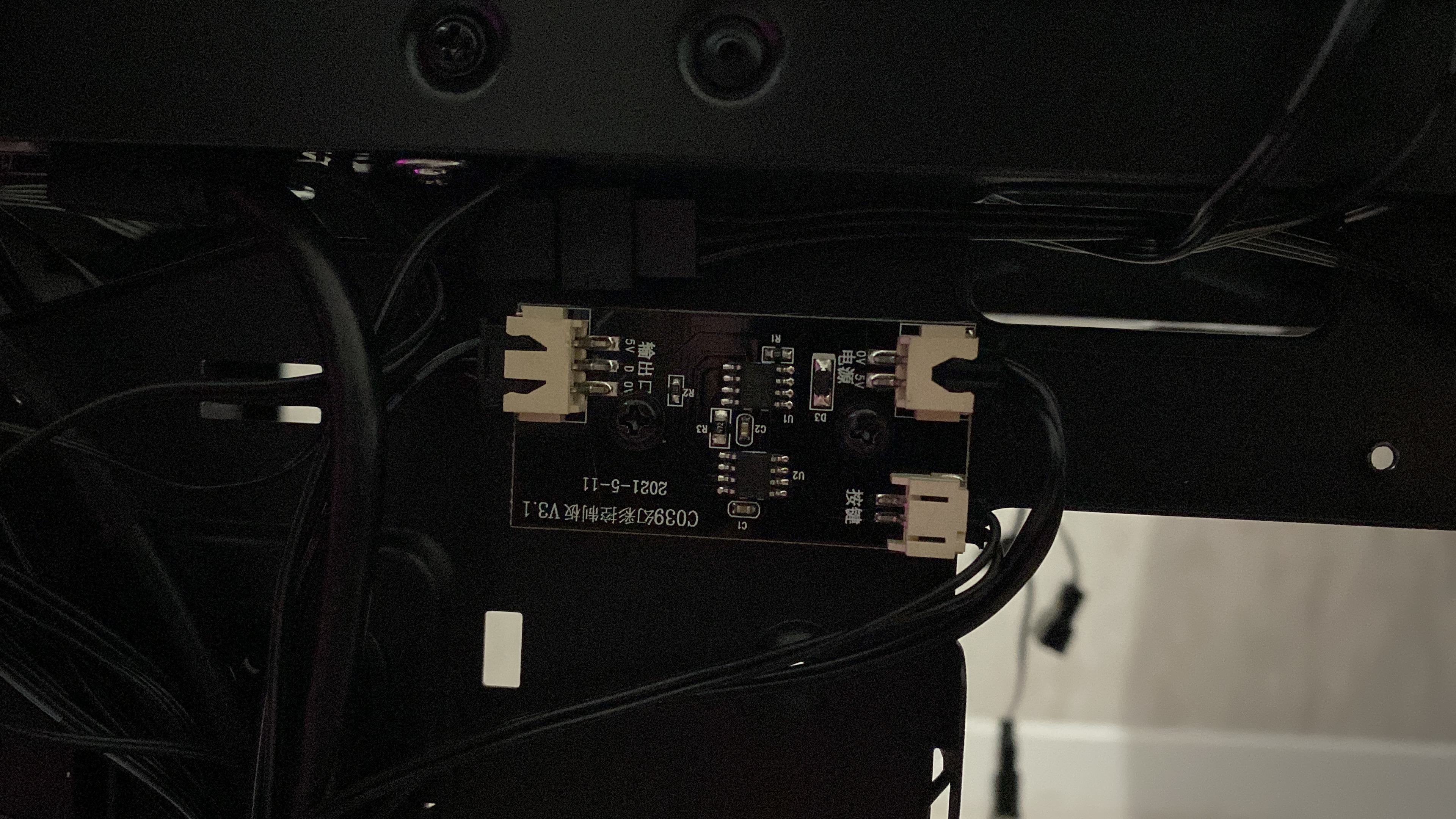

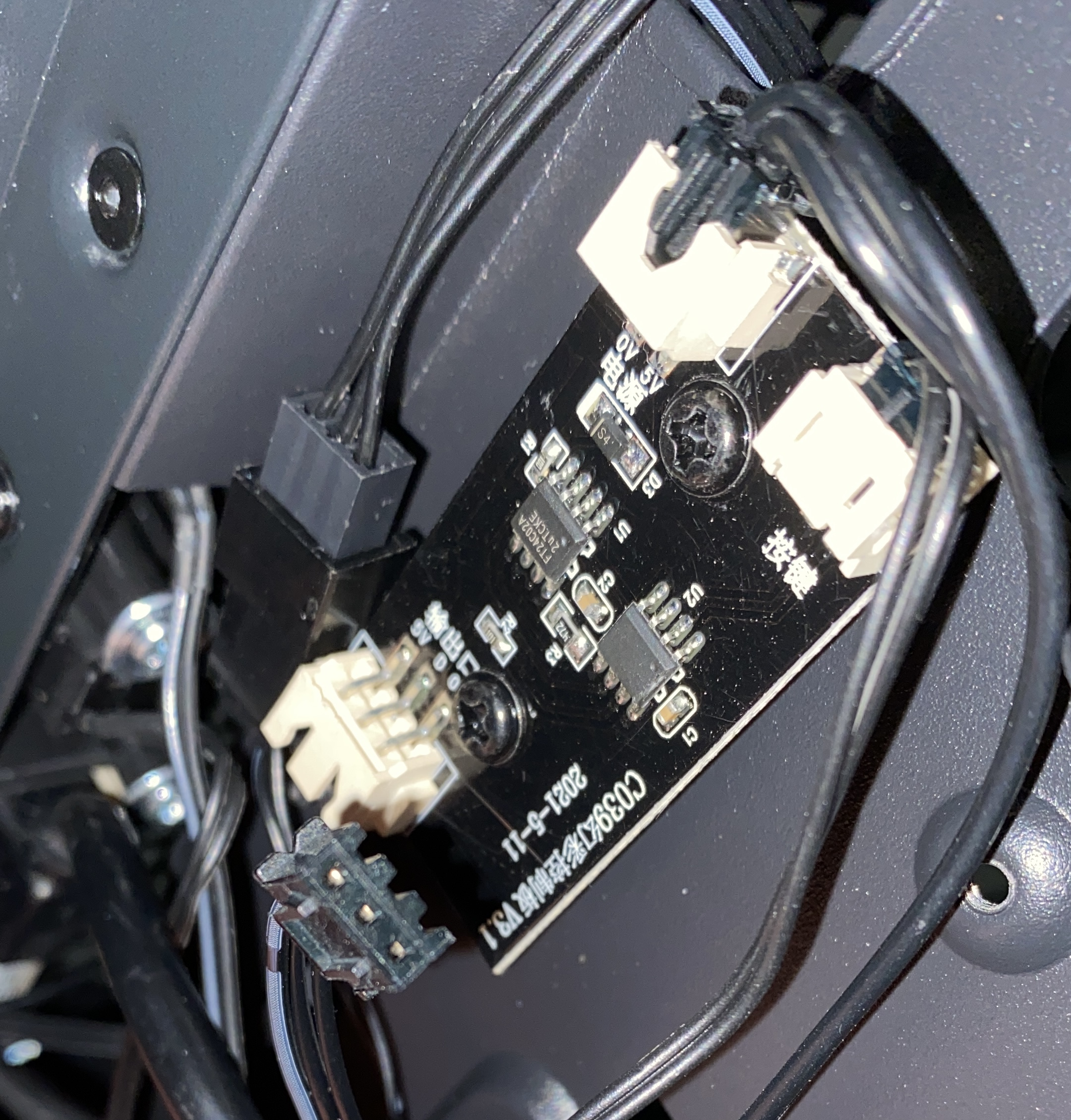

Kasanın ön tarafında 3 tane argb fan var , normalde bu kasada fan yok site bu şekilde satmış ve argb fanların çalışması için şu şekilde bi kontrolcü eklemişler

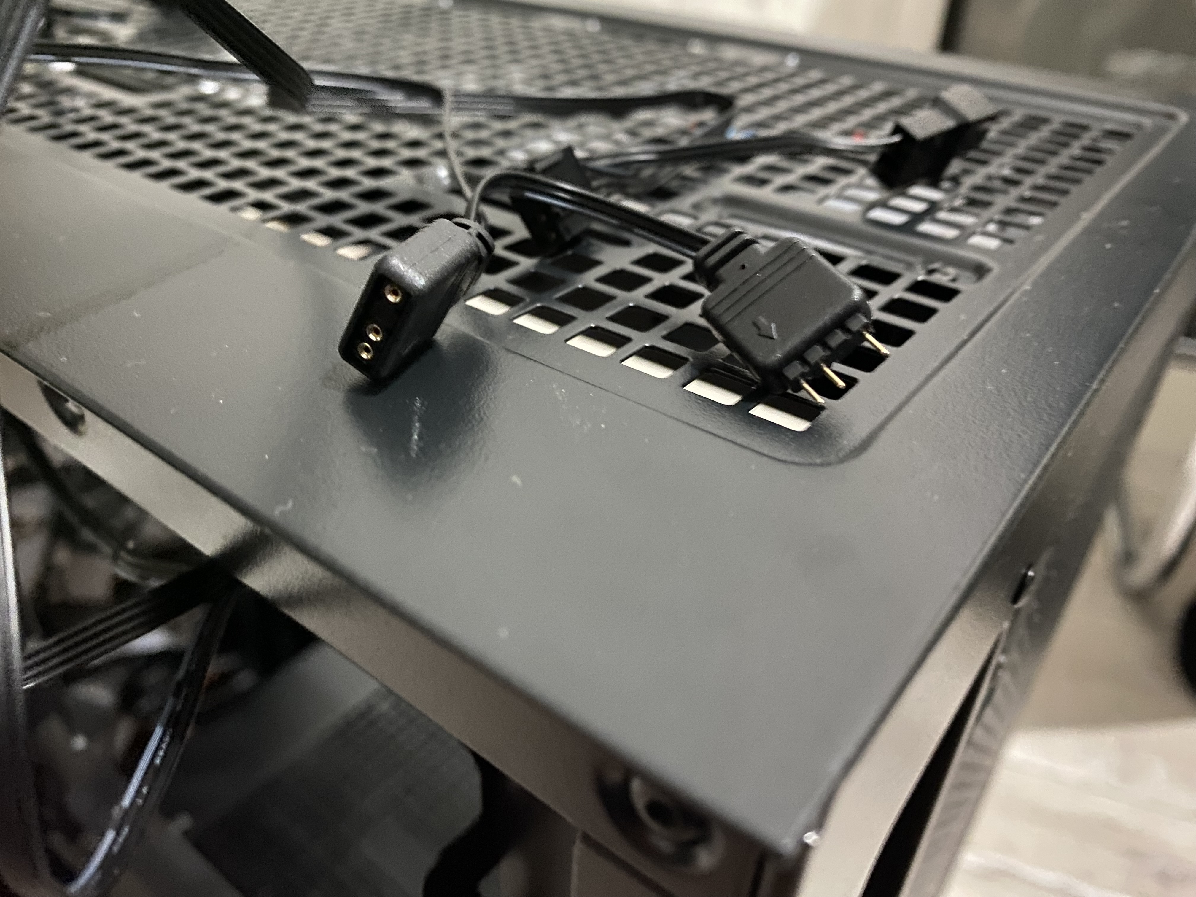

Ben de kasaya 3 tane argb fan eklemek istiyorum fanların çalışma işini çözdüm fakat argblerini nasıl bağlayacağımı tam çözemedim , ikisinin de girişlerini atıyorum ne yapmalıyım
Fanın argb girişleri de şu şekilde
Ben bunları birbirine bağlayıp kontrolcüye nasıl bağlayabilirim ? Dönüştürücü veya kontrolcü mü almam lazım

Alttaki 3 pin mi fanlara gidiyor? Anlayamadım tam olayı.
3. Fotoğraf ekstra bağlayacağım fanların pinleri , ilk fotoğraf kasanın kontrolcüsü , 2. Fotoğrafta siyah gözüken kablo da kontrolcüye bağlanan kablo , argb kablosu ama normal fana girişi gibi bi garip ben de çözemedim tam
https://www.amazon.com.tr/dp/B0CDWZ...d2lkZ2V0TmFtZT1zcF9waG9uZV9kZXRhaWwp13NParams fanlarının argb bağlantısı fotoğrafta attığın gibiyse hepsi paralel bağlanabiliyorsa buna takabilirsin üzerindeki kumanda üzerinden mod ve mod hızı değiştirebilirsin. Ya da Zalman Z Sync alabilirsin onda 8 adet 5v argb pin bağlantısı var
Amazondan attığınız işime yarıyor sanırım bu girişi de direkt psudan gelen kabloya bağlarsam kasanın ön panelini de aynı şekilde psuya bağlayacağım için direkt kasanın led tuşundan veya kumandadan yönetebilir miyim ?
Merhaba bugün pek kafam çalışmıyor ama bu Amazondan attığımı sataya takıyorsun diğer ucu da direkt fanların argb kablosuna takıyorsunuz ve üzerindeki tuşlardan kontrol edebiliyorsunuz modları güzel iş görür sadece argbleri çalıştırır anakarttan kontrol edilmez

3. fotoğraftaki standart ARGB bir fan fakat 2. sıradakini anlayamadım. Fanlar birbirine bağlanıp tek kabloya mı iniyor?
Evet birbirlerine bağlanıyorlar paralel bağlanıyor yani anakartında 5v argb kablosu varsa yer kaplamıyor bu tarzdaki fanlar

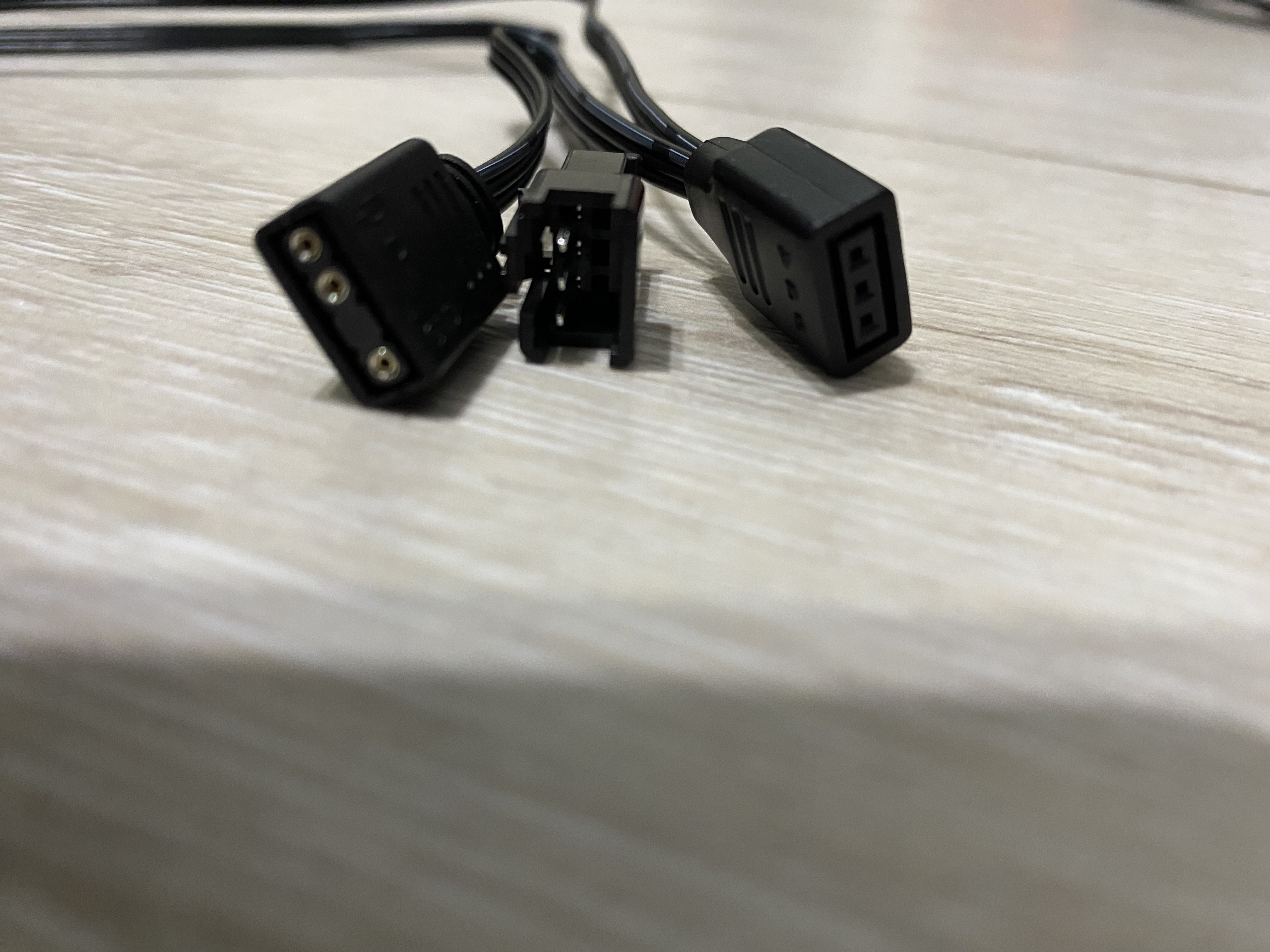

şimdi fark ettim kasadan şöyle bir kablo daha çıktı vdg yazıyor üstünde dediğim sorun için bir çözüm olur mu , 3 pinli fan girişi , 3 pin argb girişi ve vdg girişi olan bir kablo
