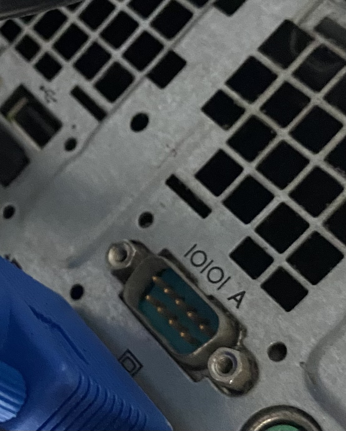

Arkadaşlar bu neyin girişi?

Bu monitör için bir giriş mi eğer öyleyse adı nedir şimdiden teşekkür ederim

evet monitör için vga girişi. hdmi varsa daha iyi olur ama.
Sağolun arkadaşlar ama vga kablosu girmiyor bu girişe başka bir giriş olabilir mi
Doğru taktığına emin misin? Yani ben buna benzeyen başka bir giriş bilmiyorum. Nerde görsem vga derim yani.
Bu İOİOİ Yani RS232 iletişim seri portu. Modemlere, yazıcılara, veri depolamaya, fare ve klavye gibi çevre birimlerine bağlantı için kullanıldı aslında şu an kullanılması pek gerekmiyor artık kısa'ca eski seri port şu an pek kullanılmıyor birşeyle örnek yazıcı ile bağlantı kurmak istiyorsan o seri port'u kullan.
Vgada 15 küçük giriş var (iğne) görselde ki girişte ise 9-10 2. Monitör için uğraşıyoruz da bir türlü dönüştürücü vs bir şey olduramadık
yani hdmi den buna bi dönüştürücü falan var mı varsa link paylaşabilir misiniz ve çok teşekkür ederim gerçekten
Tabi monitör ile alakalı bir şeyse baya fransız kaldım
https://www.hepsiburada.com/rs232-t...wW7FtS3HNEqRXkgGeDBoCxp4QAvD_BwE&gclsrc=aw.ds
Bu olması lazım nadir bulunur ve az kullanılır network ürünü denilebilir bence. Putty Terminal gibi sistemlere giriş. Cisco üzerinden bilgilere sahip olabilirsin kaynaklar mevcuttur.
Hocam bu porttan görüntü alamazsınız. Görüntü çıkışı değil çünkü. İletişim portu bu farklı kullanım senaryoları var. Mesela tam bu port değil ama yine bir iletişim portuyla plotterdan kalıp yazdırmak için kullanılabilir.
