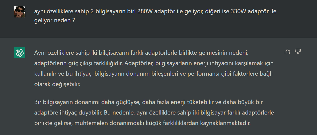

Alıntıyı görüntüleRobot cevabı.
Omen 4080 ne alaka, bana 4060 lar arasındaki farkı söyleyin.
Ayrıca ben 330W 4080 e gücü %100 yetecek demiyorum. Nereden çıkardınız anlamadım. Ama güzel bir örneğim var bu konuda. Benzer tüketim değerlerine sahip omen 4090. Buyrun :) , cyberpunkta işlemci 80W, Ekran kartı 165W çalışıyor.
ah be rog cyberpunkta 150W ekran kartı ve 50W işlemci çalıştırıyor. Yazık paranıza gerçekten :)
Kanıt istiyordunuz buyrun. klişe cevabı ne alaka :) Ne demesini bekliyordun?

Yapay zekanın klişe cevap vermesini neden paylaştın? Ne cevap vermesini bekliyordun ki :)
Rtx 4060 için 330 Watt koyuyor ise rtx 4080 için 400 watta yakın koyması gerekmez mi sence? Asus fiyat politikası gereği uygun adaptörü koymuş geçmiş. 330 koymasını gerektirecek bir durum yok yani.
Kıyas yapacağın video aynı kanalda aynı sahnede fps ve Watt değerlerini görerek yorum yapılabilir. Watt arttıkça fps artmıyor bunu kafana kazı artık. Asus daha çevreci takılıyor demek ki:) boş yere ısınmıyor, pilin ömründen yemiyor.

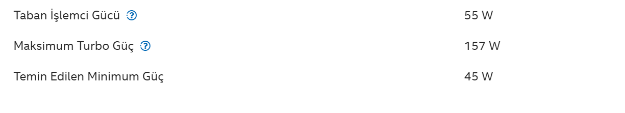

Ekstra kare hızı öyle aman aman elbette vermeyecektir 25W o kadar fark etmiyor anahtarlama düzeni yüzünden, ama onların değinmediği kısım %99 fps ve cpu gücü. Eğer ekran kartına güç yettirmek için işlemciden güç çalarsan bunun bir anlamı kalmaz.
Yani neden fazla güç potansiyeli istemeyesin ki, hele ki arasındaki fiyat farkı bu kadar azken.
İşlemciyi ne kadar besleyebiliyorsan o kadar güç çıkartırsın. 157W a kadar yolu var :)
