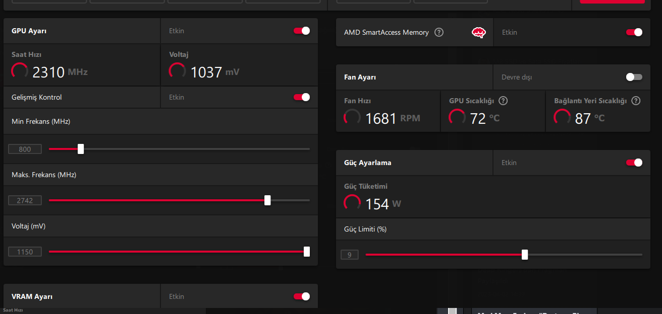

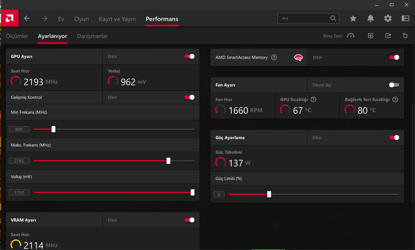

Bunu çok kısa şekilde 6600XT de kanıtlayayım 4 görsel ile. (Power limit barını Dynamic Boost gibi kullanacağım) - 2700 MHz olması gereken olarak var sayacağız. (Kendi kartım da şansa bala 140W civarında bu arada anlatması kolay olacak)
1366x768 Furmark testi sırası ile 0x ve x8 MSAA da yapıldığında: (Oyun senaryoları x8)
Gördüğünüz gibi kart 137W da ve 2200 MHz civarında.
Görsel 1

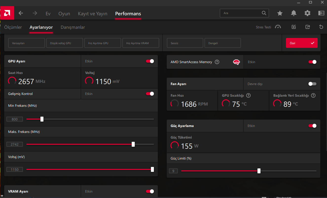

Dynamic boost açtığımızı varsayalım (barı arttıracağım)
Kart hala maks frekans olan 2742' ye ulaşamadı. Bu durumda DB ile bile power yetmiyor demek.
Görsel 2

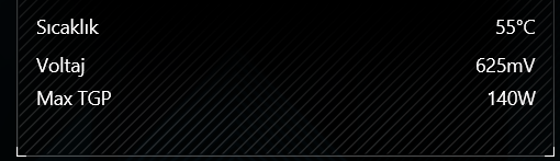

Şimdi ise oyun simule edelim: Gördüğünüz gibi frekans vaat edilene çok yakın. İşte bu OLMASI GEREKEN veya OLABİLECEK senaryo idi.
Görsel 3

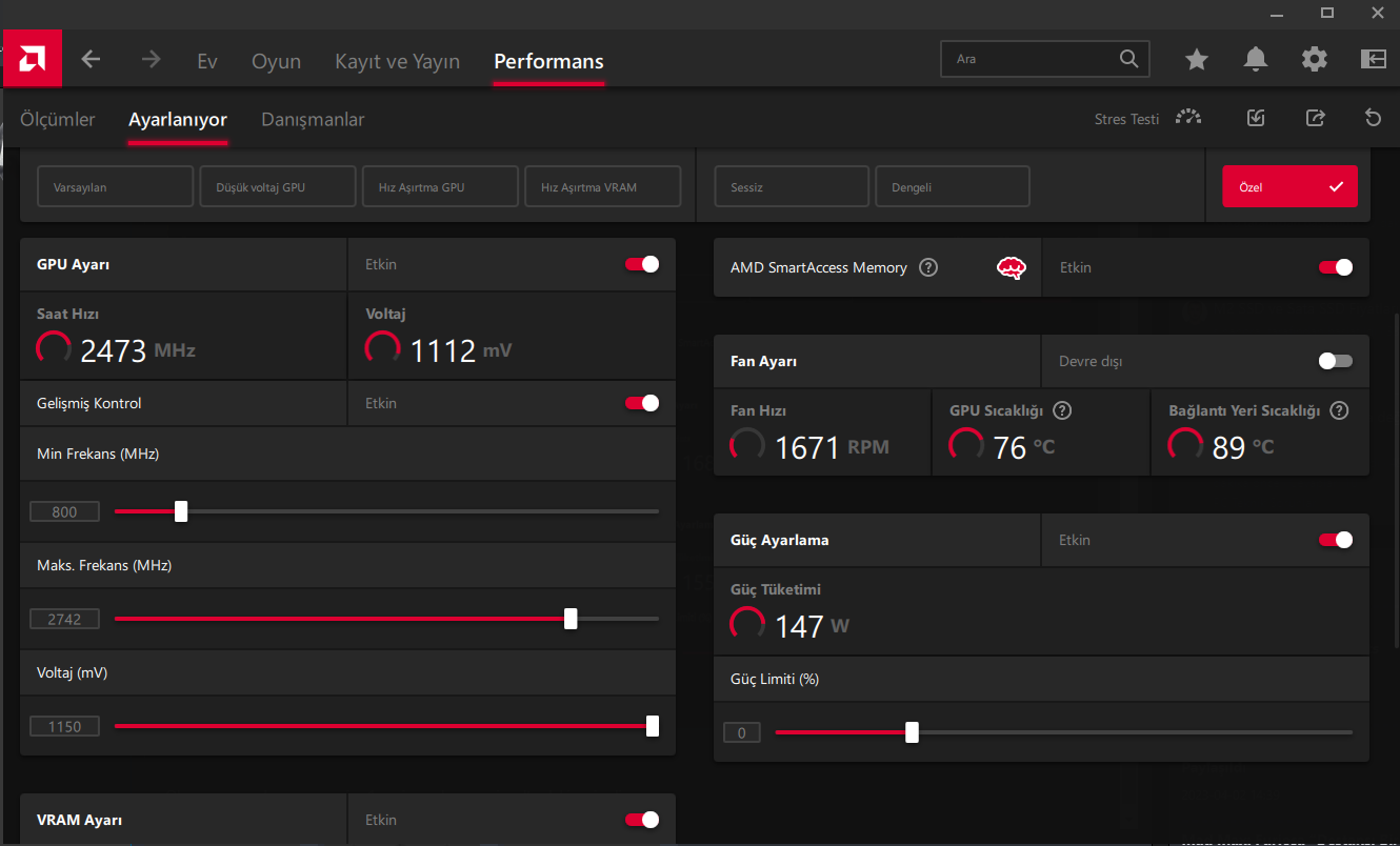

Olmaması gereken senaryo ise 1. Görsel ve bu mesajın altındaki 4. Görseldir.
Görsel 4
Oyunda kart boost hızına ulaşamadı
Bu durumda Dynamic Boost olmadığı veya çalışmadığı için tam performansa ulaşamadık
