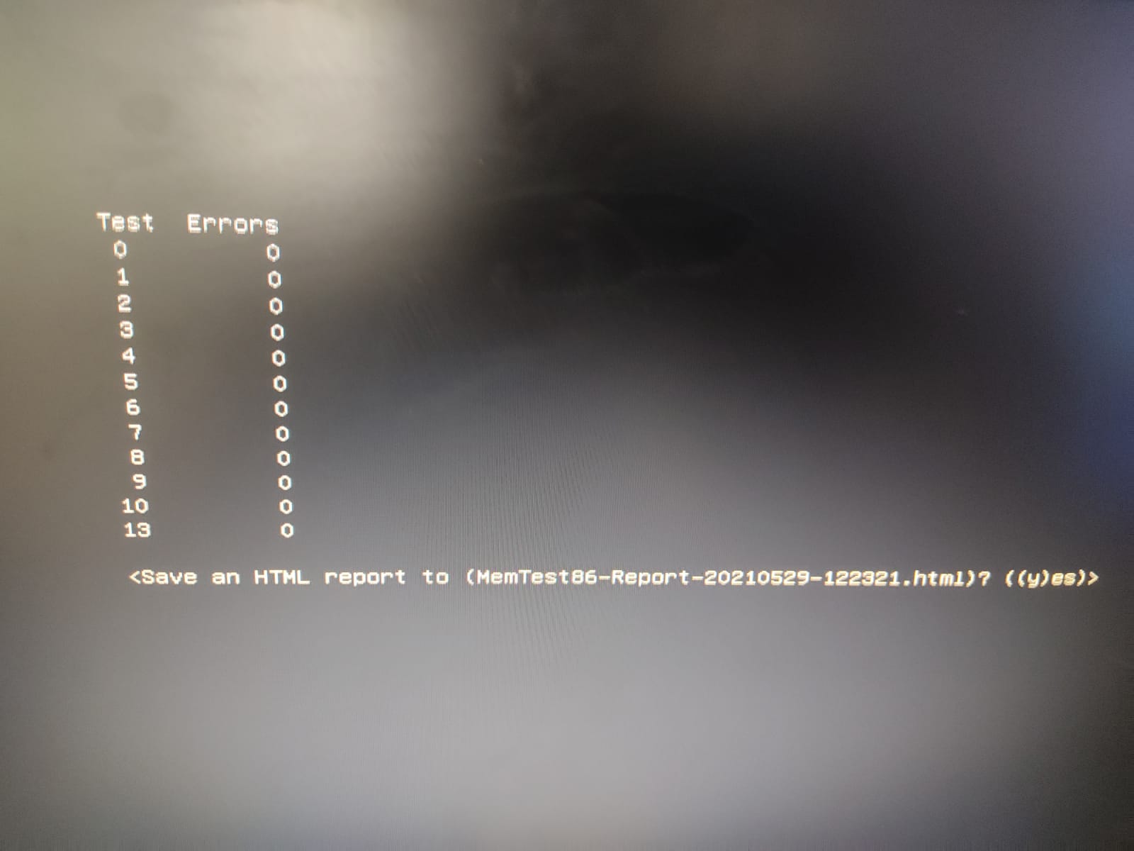

(1.3):Memtest86 OC'siz sonuclar XMP(açıkta denedim hata almadım).

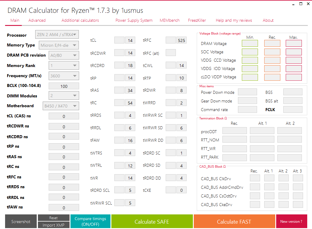

Aynı ramleri şuan 3600 CL14-14-18-14-34-54 1T 1.41V şeklinde kullanıyorum. Alt timingleri de ekliyorum bu şekilde kullanabilirsin yalnız B450M S2H ile ne kadar stabil olur emin değilim çünkü anakart OC ile maksimum 3600 destekliyor ve yanılmıyorsam bu maksimum değer tek kanal için geçerli yine de attığım şekilde dene.
Ayrıca ram OC çok kapsamlı ve geniş bir konu. Memtest i geçse bile stabil olduğu anlamına gelmiyor misal geçen 3733 CL15 kullanıyordum sıfır sıkıntı memtest vs. hatasız fakat sonradan fark ettim ki kulaklıkta sesleri patlatıyor, cızırtı yapıyor. ilkten driver vs. sandım ama değilmiş bildiğin ramlerden kaynaklı bir sorun biostan VDDG ve VDDP voltajı biraz artırınca düzeldi fakat bu sefer de CPU stabiliteyi bozdu cinebench yük altında 2dk içinde reset atmaya başladı makine en son bu attığım timinglere çektim şuan stabil çalışıyor.
