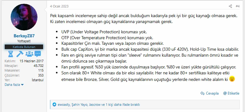

PSU olarak NZXT'nin bu modeli daha iyi olarak gördüm, okudum hep. @yusuf7878 yardımcı olabilir.

Gönderdiğiniz ek görsel NZXT psu'ya mı ait hocam yoksa FSP 650w psu'ya mı ait?
Kusura bakmayın belirtmeyi unutmuşum

PSU olarak NZXT çok daha iyi. FSP modelinin ripple filtrelemesi berbat.
Burada yazıyor.

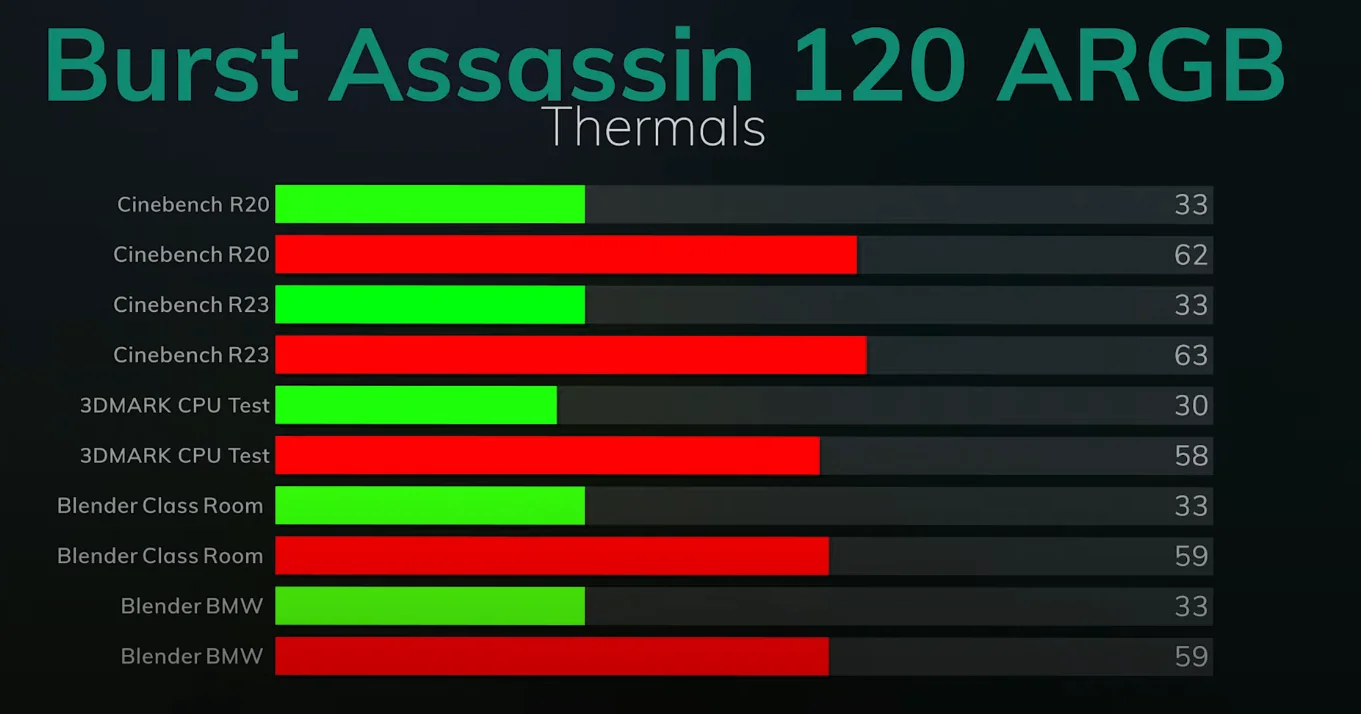

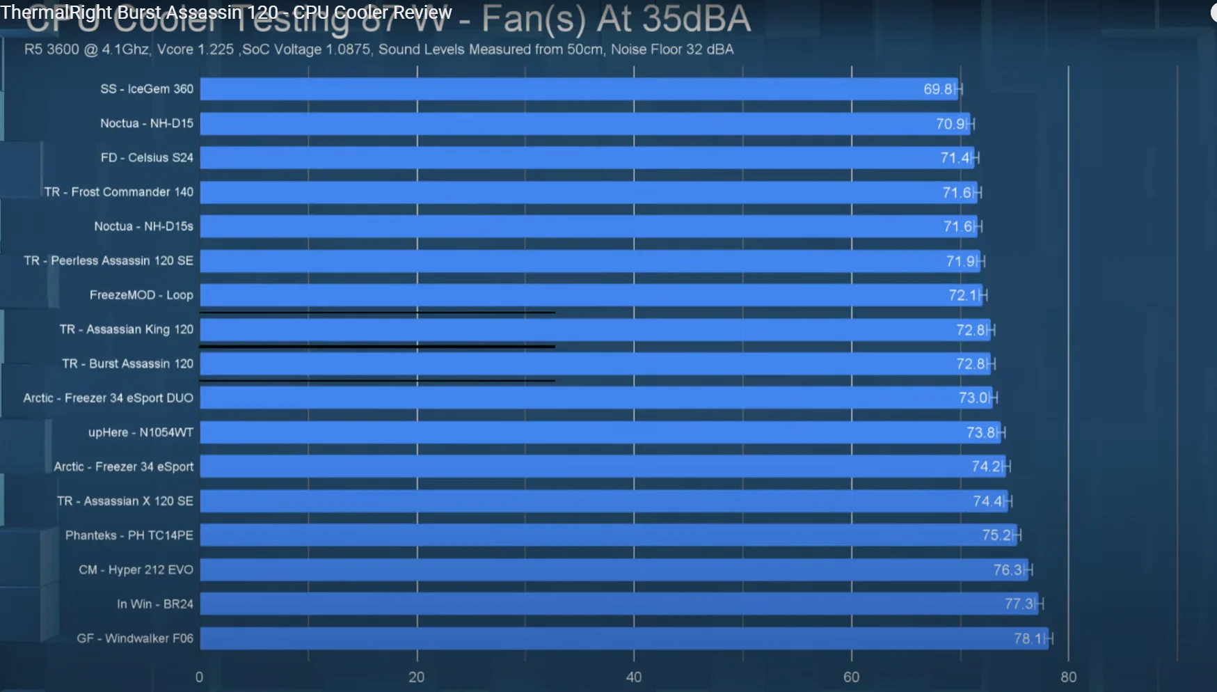

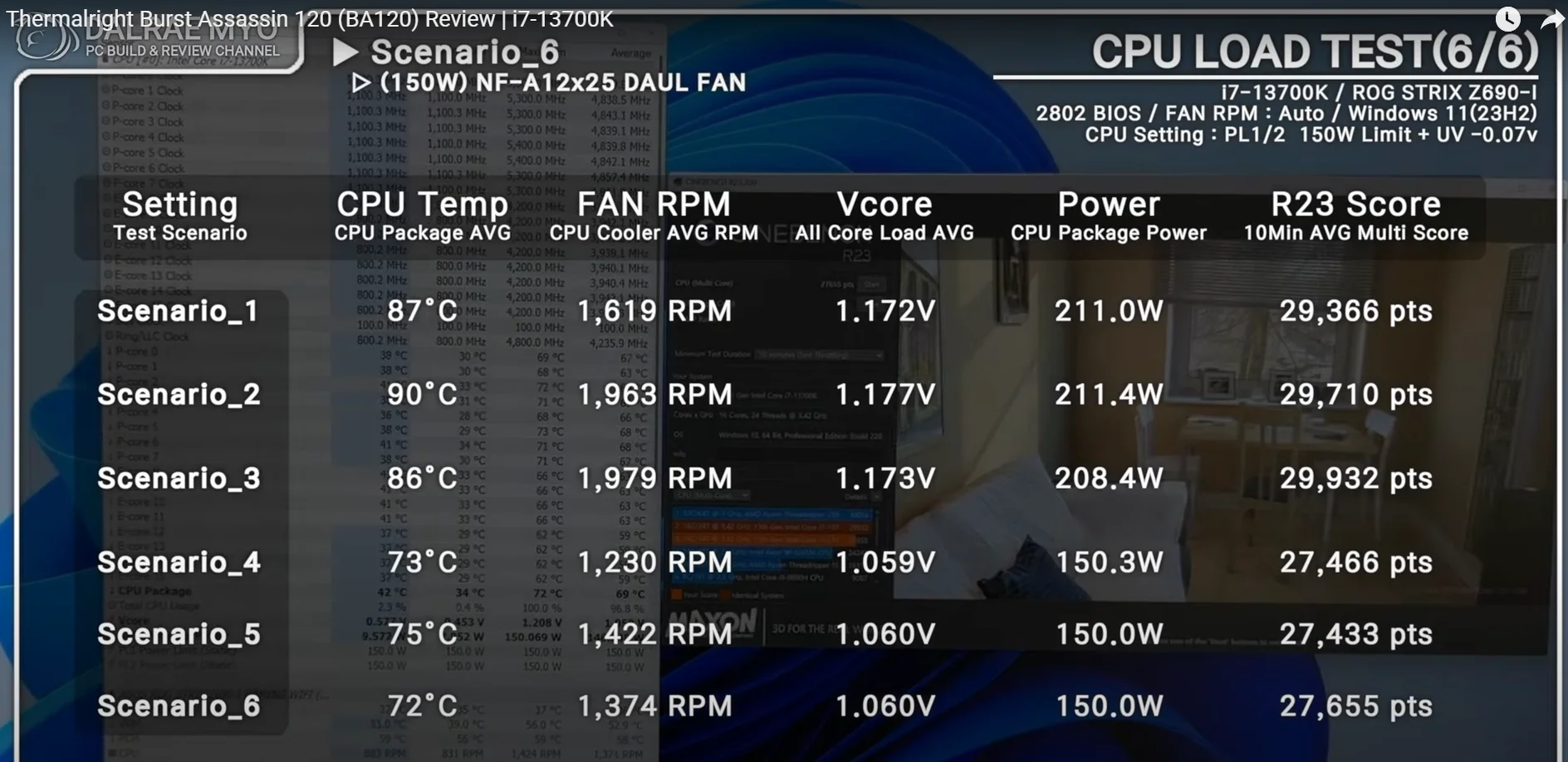

@Styx ve @Dontaçhi hocalarım bir de 1000-1500 TL beyaz renk bir işlemci soğutucu önerir misiniz?
Normalde aklımda https://www.akakce.com/islemci-sogu...ht-assassin-king-120-se-fiyati,340245823.html bu ürün vardı
Hocam ben 7500f işlemci ile Peerless Assassin Digital kullanıyorum, arkadaşım 7600x işlemciyle Phantom Spirit kullanıyor.
1000-1500TL arasında hem beyaz hem performası yüksek bir soğutucu bulmak biraz zor. O bütçede gerek emsallerine kıyasla 4-5mm kalın blok kullanmasıyla gerek 6x6 ısı borusu olmasıyla Burst Assassin en mantıklı tercih olabilir ama soğutma performansı nasıl olur bilmiyorum.
2-3 tane test videosu buldum referans olması için. i7-13700K işlemcinin ısı değerleri hakkında hiçbir fikrim yok ısınan bir işlemci mi bilmiyorum, diğerleri Ryzen5 3600 ve Ryzen5 5600G
Video linkleri;
