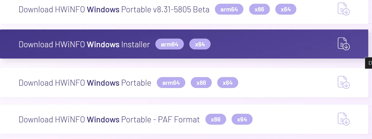

Hocam linkten bu koyu mor olanı indirip kurun.

Hocam HWinfo değerlerini de atın.
