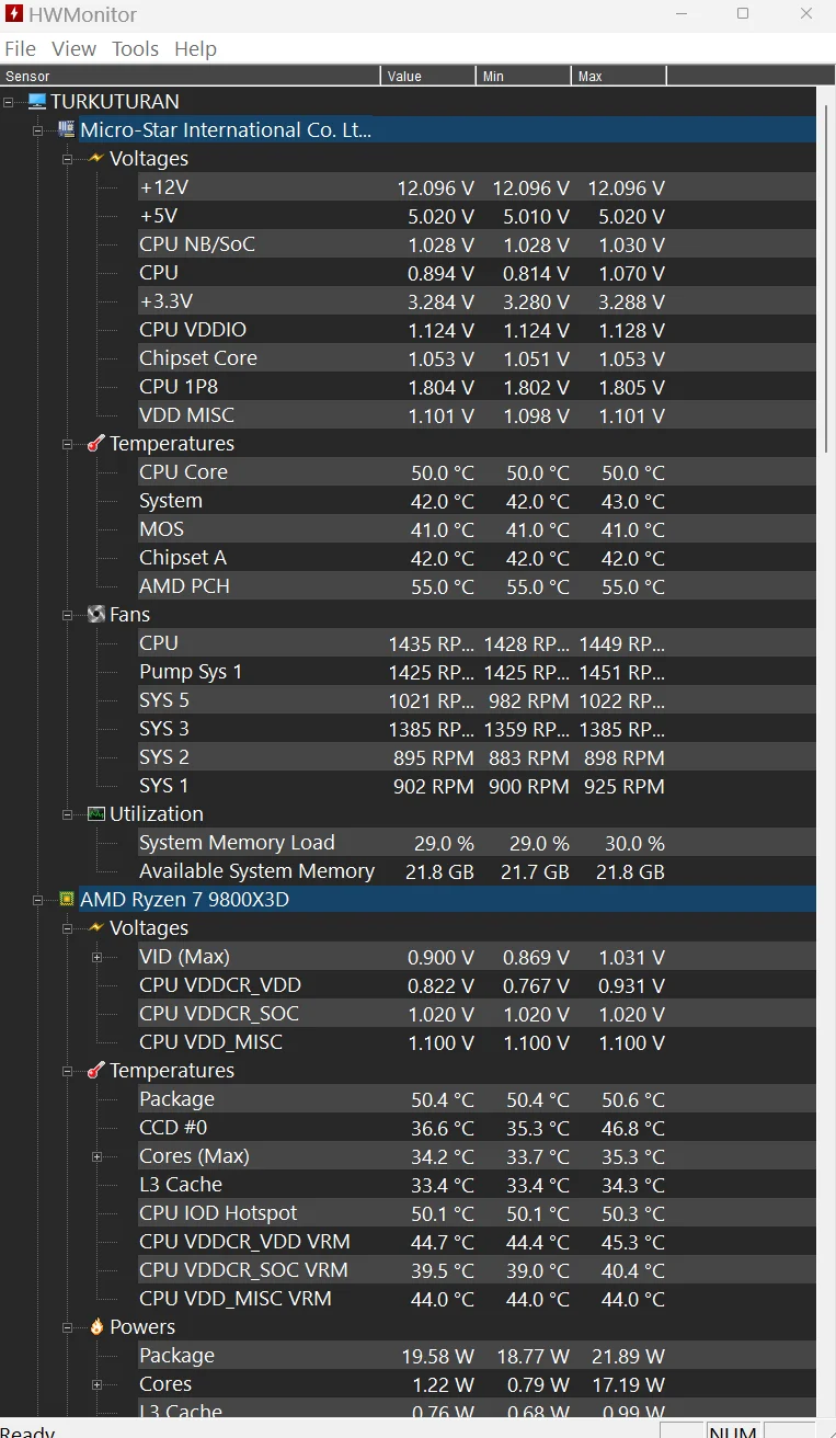

Listede söylediğim rakamları gösteren bir yer var mı? Burada görünmüyor şuan yine.
12V, 5V, 3V değerlerine bakalım. Sorun PSU değil ama genede PSU sağlığını görmüş oluruz.
kusura bakma kardeşim seni de yorduk sol tarafta 12V, 5V, 3.3V olan bir kısım var anakartta görünüyor sanırım
Hocam farklı sürümünü mü indirdiniz acaba?
Benim attığım linkteki koyu morlu olanı indirdiniz değil mi?
HWinfo direk böyle göstermesi gerekiyordu çünkü
Offf çok pardon ya. HWMonitor indireceksiniz bu attığım linkten. Çok çok pardon. HWinfo farklı çok afedersiniz.
Bunu indirin lütfen.
tamam hiç sıkıntı yok indireyim
Hocam benim beklentimin dışında değerler var o yüzden ben yorum yapmayım.
Sensörler doğru okumuyor gibi.
@yusuf7878 hocam rahatsız ediyorum kusura bakmayın, arkadaşın 12V, 5V, 3.3V değerlerine bakar mısınız?

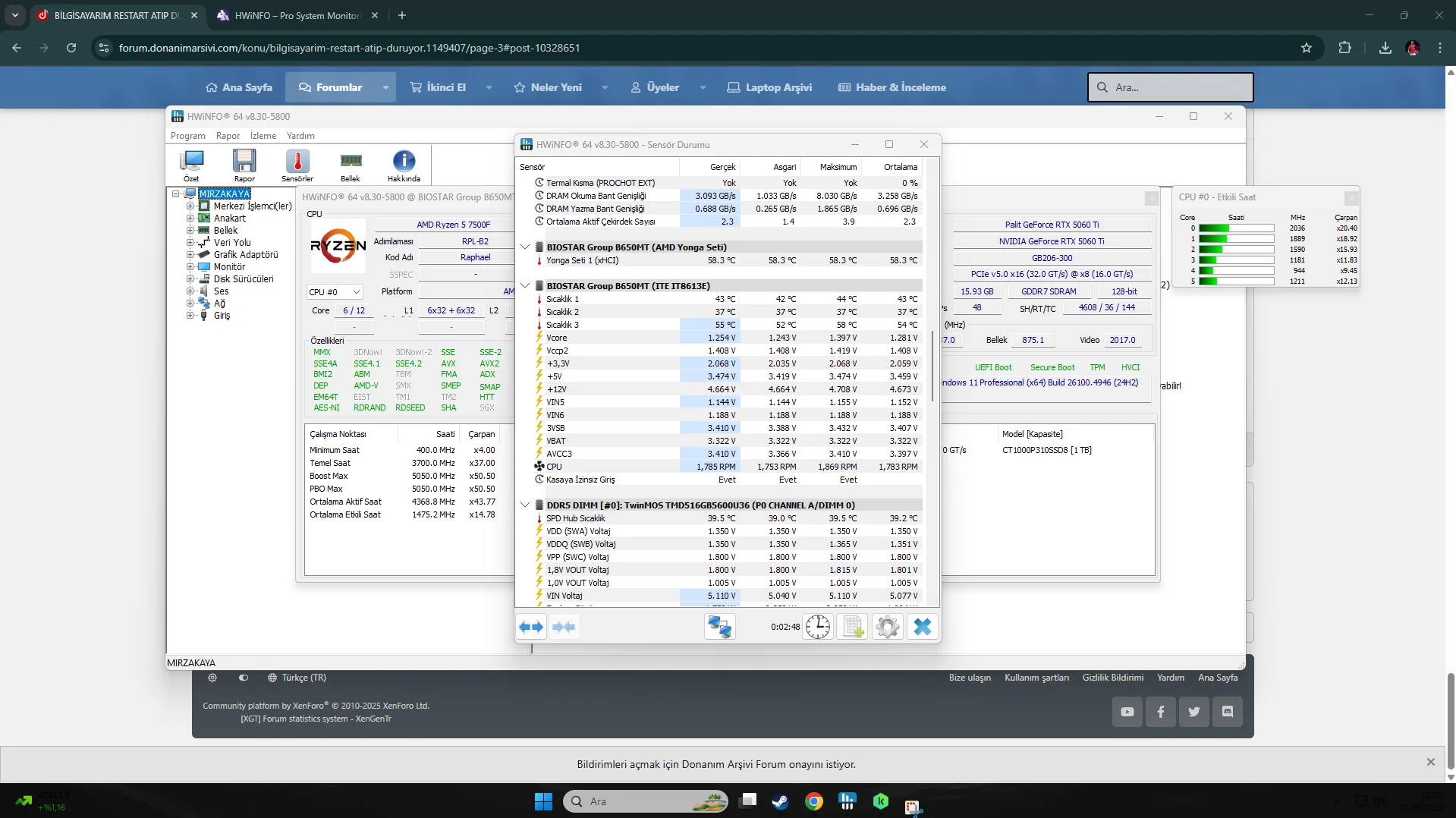

doğru yer miymiş sol kısımda yazıyor 12 5 3 o yüzden attım fakat sizinki gibi değerler 12 5 3 değil sorun orada sanırım
Hemen direk sorun orada diyemeyiz hocam, bence sensör hatası var.
O yüzden ben yorum yapmayım
Yusuf hocamız uzman bu konuda. O net bilgiyi verecektir umarım.
